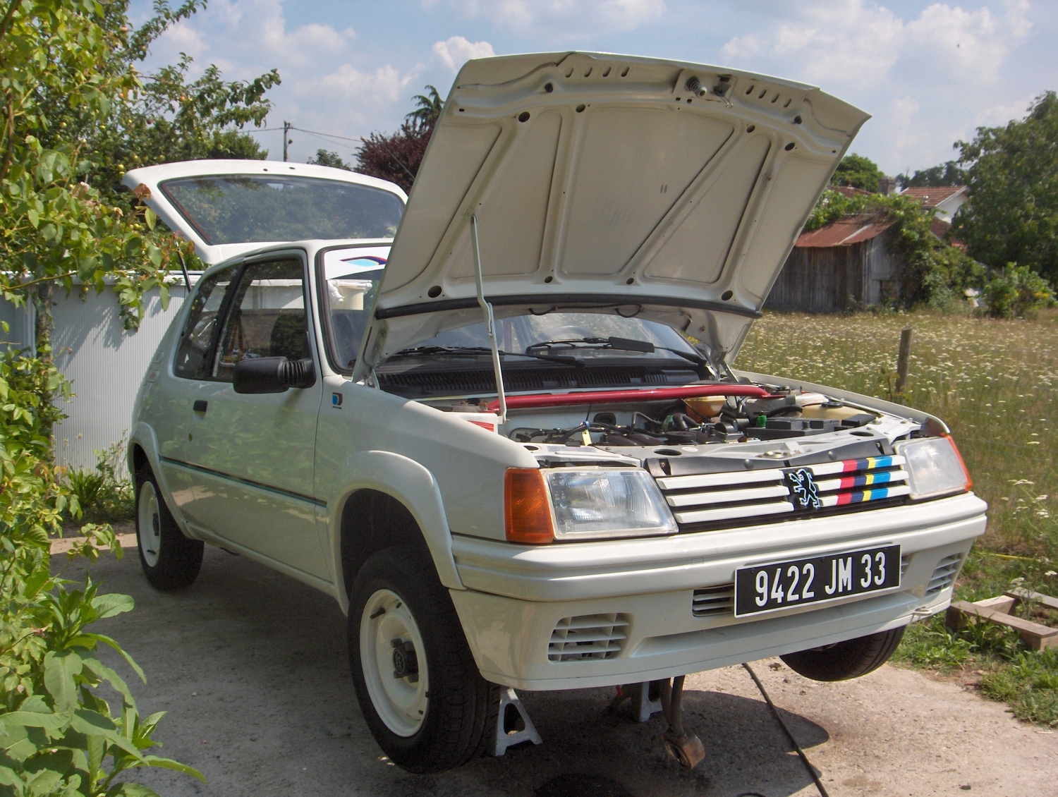

Quelques photos du chantier et de l'avancée des modifs :ok:
Sécurité oblige pour travailler dessous

Devant ou derrière,parce que là à l'heure actuelle il est remonté et je te dis que comme j'ai modifié son système de fixation pour le rendre plus accessible,je ne redémonte pas
mon Poulet ;) :lol: :lol: :lol:
Par contre,demandes des photos à François13,car il l'autre mien à l'atelier!!! :ok:
