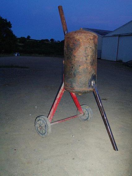

Je suis en train de fabriquer une sableuse sous pression , sa risque de déménager sous peut <oo> Je vous mettrais quelques photos de l'invention :ok:

sa commence àprendre forme :)
Voilà la bète
Voilà la bète

Merde,t'as sacrifié une bétonnière? ;)

t'a pris un réservoir de GPL......... :crying: :crying: :crying:
ou mieux de GNV ........... :mrgreen: :mrgreen:
si t'en veut encore, des réservoir.. je peut t'en avoir :mrgreen: :mrgreen:

scale33 a écrit :Merde,t'as sacrifié une bétonnière? ;)
Oui , c'étais pour le coté pratique (les roue) :ok:
Rassure toi, la bétonnières à été récupérer à la ferraille, elle étais hors d'usage.
naas olivier a écrit :t'a pris un réservoir de GPL......... :crying: :crying: :crying:
C'est un réservoir d'air de camion :ok: , j'en ai encore des cuve :mrgreen:
Reste à sacrifié un cuve à fuel maintenant , pour le système de remplissage.
Si quelqu'un à une idée meilleurs, sa serra avec plaisir.
Récup à donffff!!!!!! :p

alors arnaud pour te dire j'avais tenter ce montage la et ça vaut rien du tout le sable se comprime dans le tuyaux et ça se bouche
elle est finie
