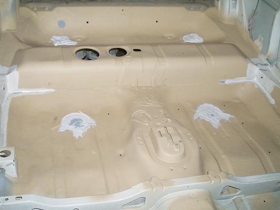

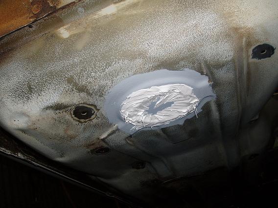

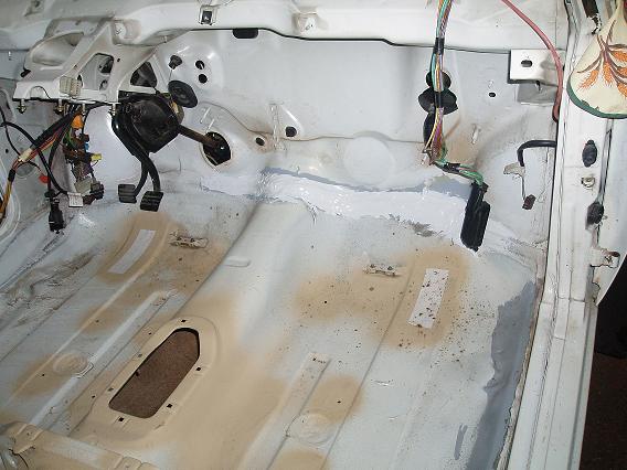

Suite des travaux :)
Messages : 10818
Re: 205 rallye 1.9 (carrosserie c'est RE-partie!)
C'est plus une Rallye que tu nous prépare,vu l'étanchéité,c'est un sous marin ;) :ok: :lol:

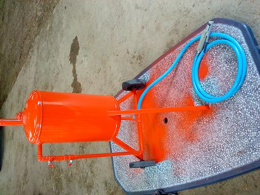

Voilà ce que je me suis fabriquer :) ,vous saurez bientôt à quoi sa sert cet engin <oo>
Bon c'est pas le tout, maintenant faut que je m'occupe de régler une auto en vu de passer la pollution :lala:
à bientot
mais c'estquoidonc ?

:crying: la table de salon de jardin :crying:
on va manger sur quoi maintenant quand je viendrais manger un barbecue en admirant nos rallye :(
:mdr: :mdr: :mdr:
moi je sais, c'est une sableuse fait maison :lala:
http://www.205rallye.net/forum/viewtopi ... 36&t=30043
Mème que tu va l'a roder en sablant 4 speedline grA :lala:

Ingénieux le système. :ok:

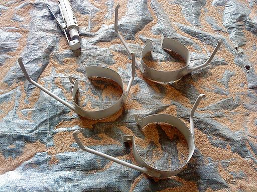

La table de salon de jardin est cassée rassure-toi :ok: .En tout qu'à sa fonctionne (C'est un truc de fou !!! :o ), la rouille , la peinture, le blackson , plus rien ne me fait peur :lol:
Bon sinon vu que j'avais pas de quoi fixer mes devil's , donc y as fallu improviser ...
fraichement sabler , à l'heure qu'il est il fond trempette dans l'huile dans l'attende d'être ....

pour ton sableur ça m'intéresse car j'avais tenté le système avec mon vieux pétard et c'était plus catastrophique qu'autre chose

Il a l'air efficace ton sableur... :o Tu me verrais te poser quelques pièces ? :mrgreen:

Alors çà je m'en doutais :lol: bein pour l'instant les gars j'en ai pas d'avance :ok: Dès que je retrouve de la matière première(panier de roue de secours et tuyau ) pas de problème :ok: et si vous êtes sage peut être que vous les aurez pour septembre .
