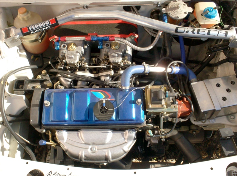

ma préparation est basée sur un XU et c'est la seule pipe d'origine qui monte une rampe de carbu sur un XUgtsorcier a écrit :c'est quoi l'interet d'1 pipe BX sport?

gtsorcier a écrit :enfin, plutot VENAIR![]()
ça rend bien!
Reste juste a peindre le cache culbus en bleu...

t'as raison, ça fait un peu moche le melangejean-luc13 a écrit :gtsorcier a écrit :enfin, plutot VENAIR![]()
ça rend bien!![]()

petite remarque si je peux me permettre: je trouve le cheminement de ton alimentation d'essence compliquégtsorcier a écrit :t'as raison, ça fait un peu moche le melangejean-luc13 a écrit :gtsorcier a écrit :enfin, plutot VENAIR![]()
ça rend bien!![]()
Re: Montage 205 Rallye F2012
elle etait monté comme ça qd j'ai eu la voiture (verte).
j'ai ce qui faut pour le refaire correctement en ajoutant le regulateur, le tout sur pompe electrique.
pour le moment, je m'occupe de fignoler la monobarre puis le faisceaux electrique à revoir en profondeur...

il est monter comment ton cable d'embrayage? on dirait qu'il arrive par l'arriere de la boite, non?
c un MA?
c un MA?

c'est un cable de 205 TU "normale", il arrive en effet dans l'autre sens mais ça se monte en lieu et place de l'origine (et c'est plus court donc plus légergtsorcier a écrit :il est monter comment ton cable d'embrayage? on dirait qu'il arrive par l'arriere de la boite, non?
c un MA?
(c'est bien une BV MA

bien vu pour l'allegement et la simplicitéjean-luc13 a écrit :c'est un cable de 205 TU "normale", il arrive en effet dans l'autre sens mais ça se monte en lieu et place de l'origine (et c'est plus court donc plus légergtsorcier a écrit :il est monter comment ton cable d'embrayage? on dirait qu'il arrive par l'arriere de la boite, non?
c un MA?)
(c'est bien une BV MA)
ya une ref particuliere ou tout les TU sont monté "normal" comme ça?

C'est un hasard, j'avais cassé le cable un jour et comme l'origine n'était pas dispo immédiatement, j'avais essayé celui là et il est toujpurs sur l'auto depuisgtsorcier a écrit : bien vu pour l'allegement et la simplicité![]()
il faut juste vérifier le type d'accroche sur la pédale (il y a 2 montages)gtsorcier a écrit : ya une ref particuliere ou tout les TU sont monté "normal" comme ça?
