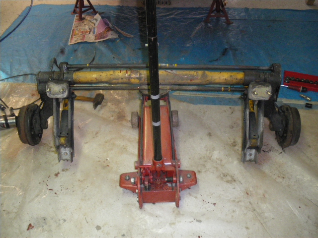

ce soir, dépose du train ar, pour y repeindre en caramel, toute la partie ar ou est fixée le train ar sur la caisse.....
content, y a pas de rouille ou très peu à cette endroit... mais... j'y ai quand même mis la sauce!!!
quelqu'un peu me dire comment on procède pour voir si le train ar à du jeu déja qu'il est déposé???
au pire, je vous mettrais des tofs en gros plan du joint entre poutre et bras si ça peut vous aider.. mais ce sera demain!!!
ahhh. et si quelqu'un peut me donner TOUTES les réf peugeot, pour la réféction d'un train ar roulement joints foureau etc etc etc.... je suis preneur bien entendu!!
bises du gourou!!
