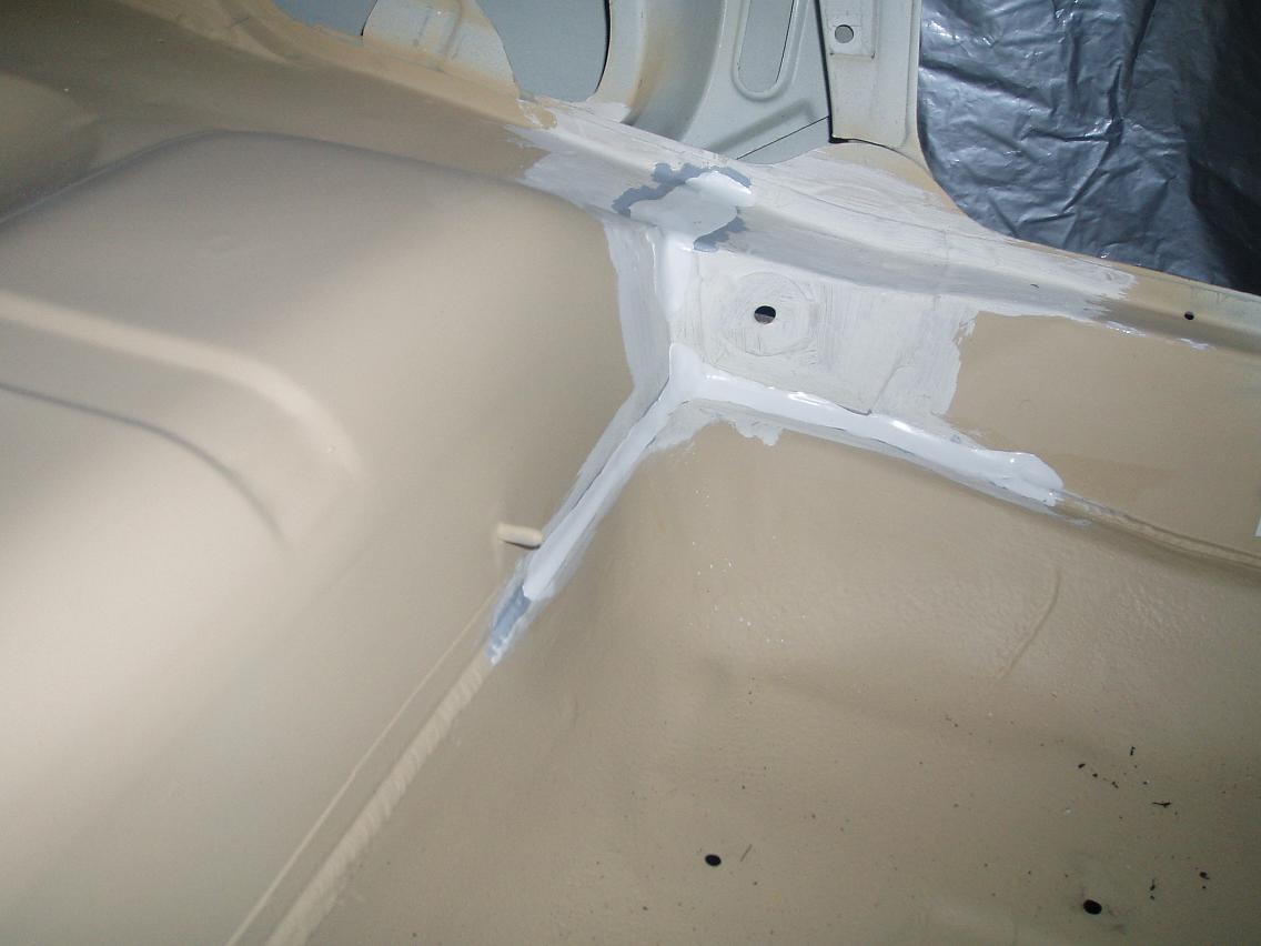

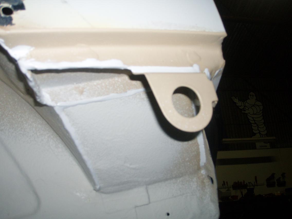

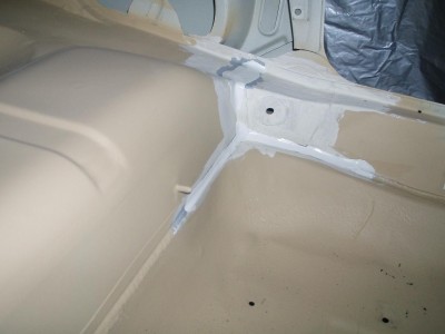

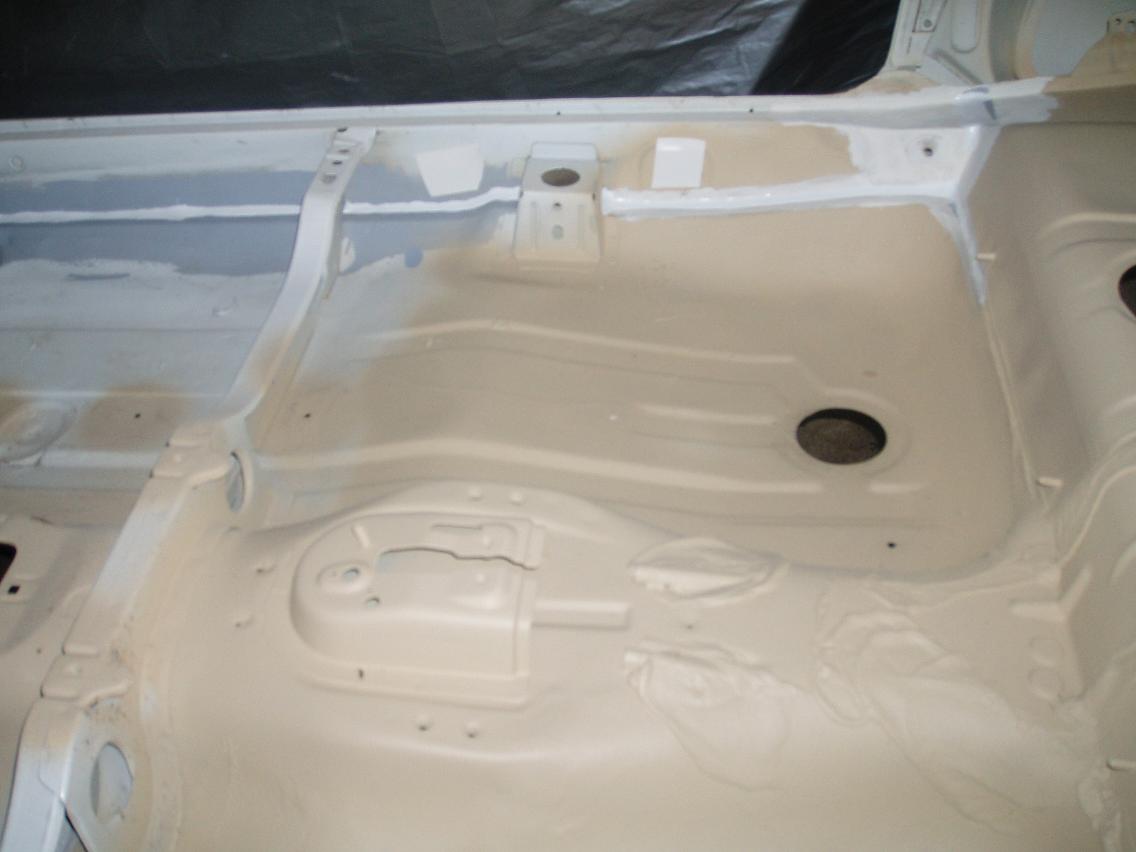

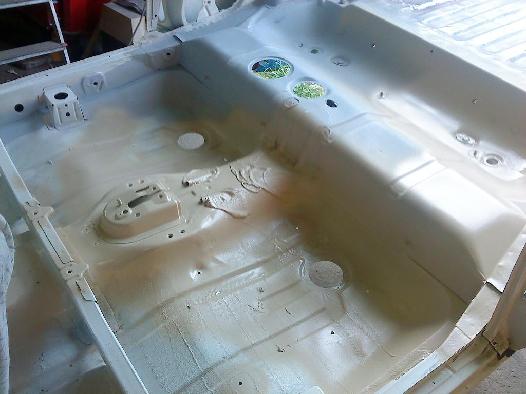

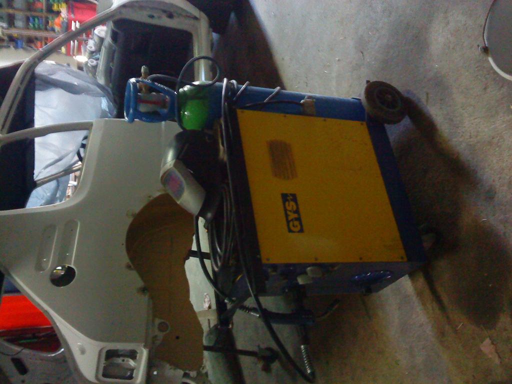

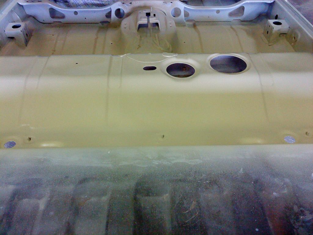

Allez zou , j'alimente en photos (désolé pour la qualité , tel portable) , bein oui quand ont travaille ont pense pas toujours à sortir avec apn :lol:
Donc tout la rouille ou l'oxidation , à été décapée à blanc ensuite anti rouille (gris) , apprêt garnissant (beige) by djodesign03 :lol: .Sinon pour les retouche c'est acid8 (phosphatant)...
la suite pour bientôt, dès que j'ai 5 min pour faire mes joints carrosserie .

Le coffre n'est pas peint pour la simple et bonne raison, qu'il faut que je décape le dessous à blanc :ok:

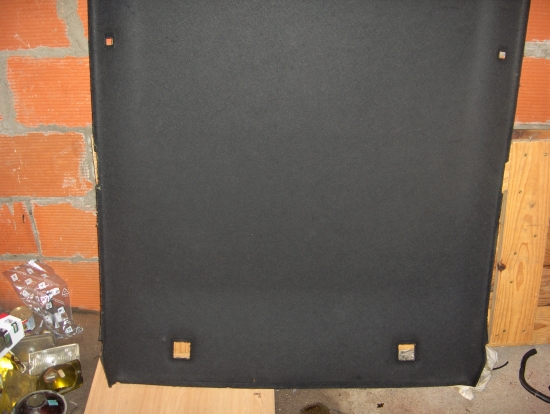

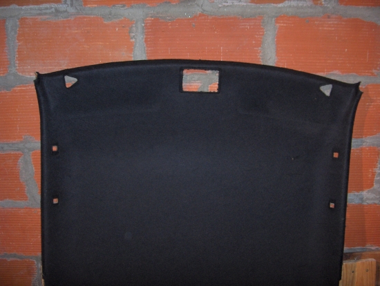

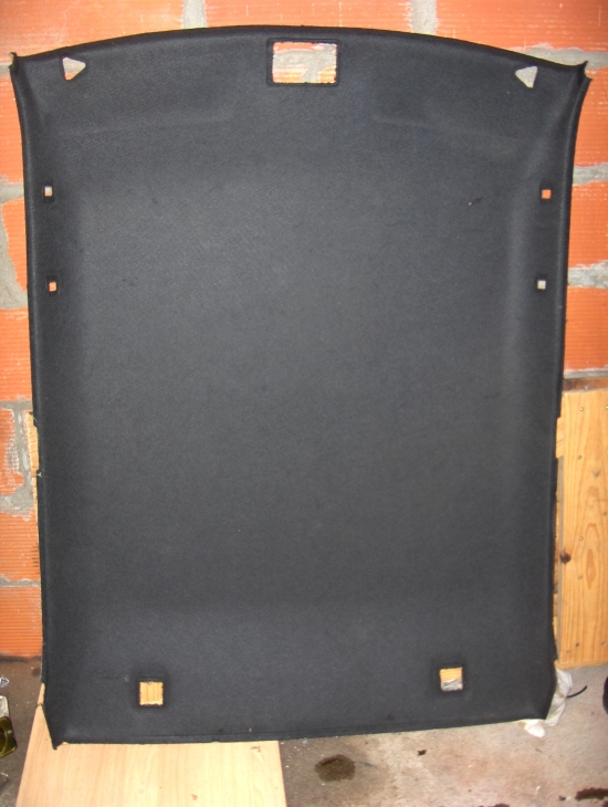

Tiens,j'y vais de suite pour alimenter mon post sur la Racing et j'en profite pour descendre à la cave pour toi ;) :lol: :lol: :lol:
Je te mets tout çà de suite. :ok:
Les voilà ;)

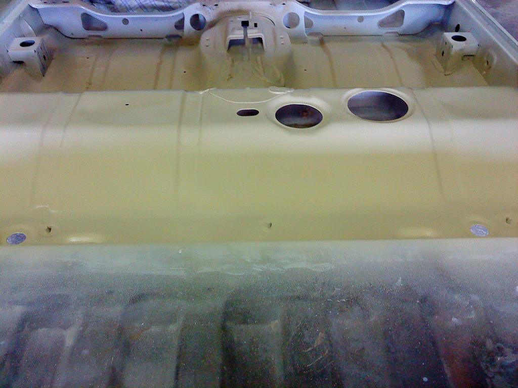

Sinon samedi derniers , j'ai prit 5 min pour faire mes joints carrosserie .Voilà un aperçue .

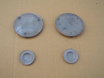

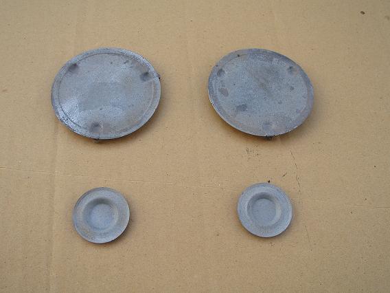

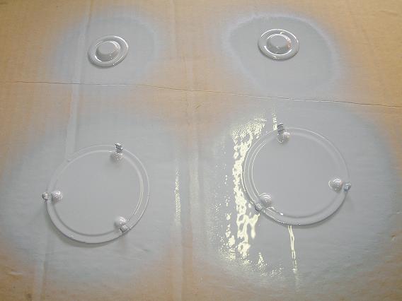

Bon ce soir! J'avais 5 min donc préparation et mise en peinture de quelques babioles qui feront moins taches au remontage du train arrière.Les pièces était tellement rouillées que j'ai du sabler a blanc.
sablage
sablage
Appret phosphatant
Appret phosphatant
une fois peint
une fois peint
