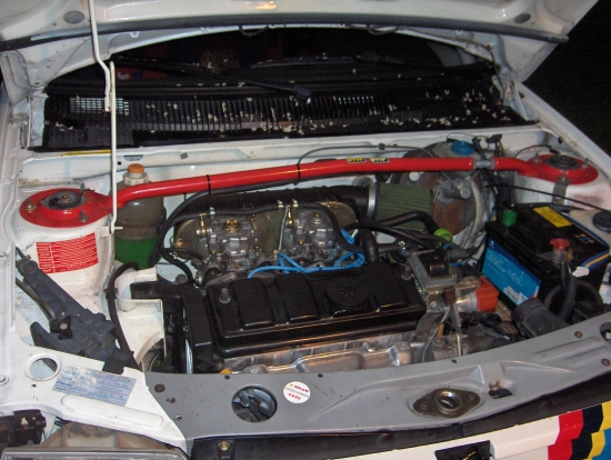

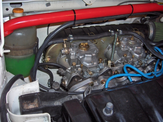

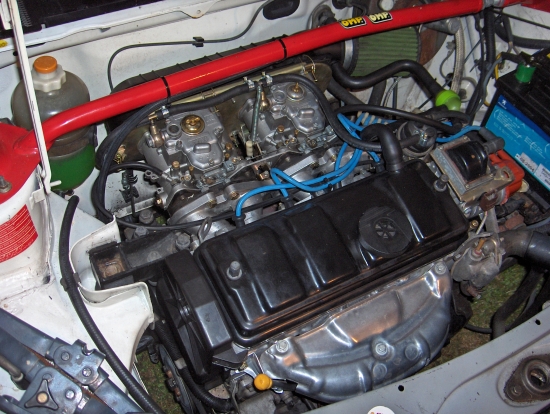

Voilà quelques photos faites à l'instant ;)

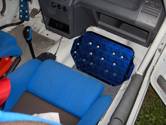

Et la mise en place du repose pied copilote :ok:

Niveau moteur , c'est propre :ok: .Sa va ronfler se w end :lol:

Elle à l'air neuve cette paire de weber <oo> <oo>
Messages : 10862
Re: Ma 205 Racing: Modifications et préparation
Non pas neuve mais rénovée,je pense y avoir passé pas loin de 6 heures sur les deux ;)

Je vois que tu mis la même tôle pare-chaleur que moi sur le collecteur... :lala:
J'ai dû la découper un peu à cause de la jauge.Je n'avais pas envie de la changer de coté.
Toi aussi tu l'as coupée?
