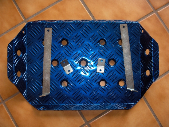

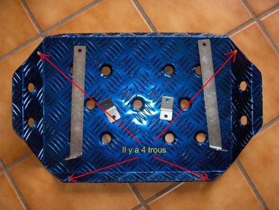

Attends,je te fais une photo des pièces et tu me dis où vont les petites pattes,les grandes étant je présume celles du latéral droit et gauche. et comment on le monte.
Pour le réglage et le positionnement,je m'en débrouillerai. :ok:
Repose pied copilote Sparco
Dans quel sens exact se monte les pattes?

tu n'as peut etre pas besoin de mettre les petites pates, tu dois pouvoir visser directement le repose pieds au plancher ;)
Pour les superieures, il faut souvent bricoler en les tordant et coupant si besoin, ça reste de l'universel :mrgreen:
Messages : 10856
Re: Ma 205 Racing: Modifications et préparation
OK merci,je n'osais pas trop.Je vais donc l'adapter. ;)
