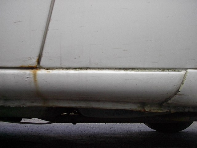

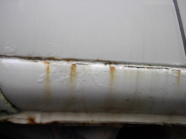

bonjour
suis sur une rallye située en Belgique, mais elle présente de gros problème de corrosion.
Est-ce grave ?
est -ce coûteux, je ne fait pas de tôlerie
faut il acheter ?
merci
vincent
coté droit à l' arrière
coté gauche a l'arrière
205 D sacré numéro, blanche, 234 853 km, ex-Auto-école

Re: SOS corrosion
si il n'y a que çà rien de bien méchant,il suffira de refaire les joints en bas comme en haut des custodes :ok:

Re: SOS corrosion
Vu les boursoufflures, en ancien propriétaire d'auto bio-dégradable (renault 5 :crying: ) , je te conseille de gratter copieusement le bas de caisse : il faut aller jusqu'à la tole pour faire un bilan complet.
Ca peut aller d'une simple remise en antirouille + peinture jusqu'à enlever le morceau rouillé pour ressouder une tole saine :unsure: sinon, la gangrène reprendra :(

Re: SOS corrosion
Ah oui la faut gratter sous la peinture, tu peux avoir des surprises ^_^

Re: SOS corrosion
Message par François »
Il faudra gratter pour enlever toute la rouille, ça n'est pas méchant comme corrosion. En plus les caisses étaient traitées anticorrosion donc la gangrène ne devrait pas trop s'étaler si tu n'attends pas trop
