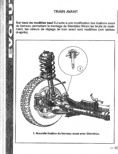

Voilà la photo de la revue technique :
Silent bloc berceau 205 Rallye
Le type mines sur la carte grise est 20CM22 ce qui correspond bien à une 205 Rallye.
C'est un moteur TU24-M2A Alu, c'est peut-etre pour çà qu'il y a des silent blocs.

Tetco a écrit :Voilà la photo de la revue technique :
Je suis catégorique, il n'y a jamais eu ce montage sur les Rallye ;)
Si vraiment tu as ça, il faut que tu prennes ceux des "Sacré Numéro" ou "Génération" par ex :ok:

D'aprés le dessin, ce n'est ni un train avant de Rallye ni de gti ni de turbo d dus au bras inferieur qui est un classique,voila ma remarque... :D
Et j'ai déja eu ce montage au boulot mais sur des diesel ou des junior des années aprés 92 c'est sur... "_"

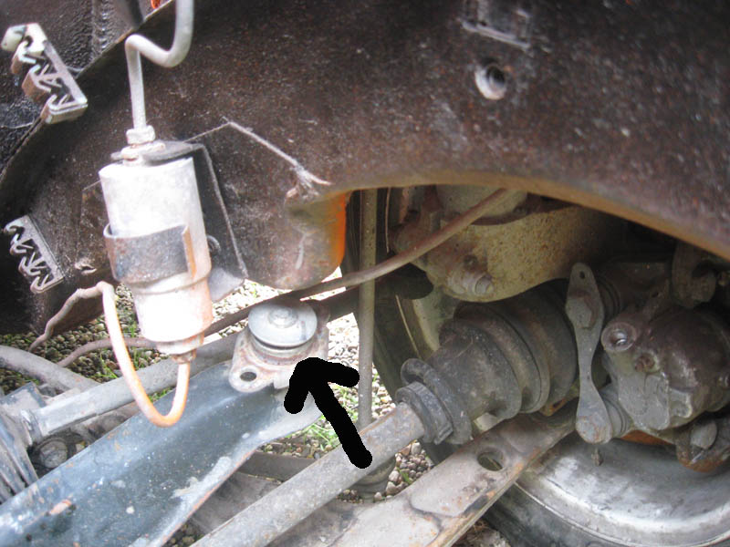

Voilà le montage :
Messages : 13637
Has thanked : 541 times
Been thanked : 1176 times
Re: [RECH] Silent blocs de berceau avant 205 Rallye
Tetco a écrit :Voilà le montage :
c'est bien ce que je pensais, ce n'est pas le montage d'une Rallye :(
(je pense que sur ta caisse, tu dois avoir un gros caoutchouc derrière la boite a air sur la cloison habitacle, je me trompe? :lala: )
Autre chose, vu l'inclinaison du limiteur de freinage, ça va être spécial le freinage! :wacko:
excat jean-luc pour le compensateur de freinage,c'est la premiere qui m'a saute aux yeux :angry: :angry:
les 22°d'origine sont loin
Pas vu de gros caoutchouc, désolé.
Pour le limiteur de freinage, la photo est prise d'en haut donc en perspective, ça ne rend pas du tout pareil.
Je vois que j'ai à faire à des puristes, c'est bien.
Bref, ça ne solutionne pas mon probleme de silentblocks. :blush:
:blink: je reviens sur ce que j'ai dit
Après avoir regardé sur le CD de pièces Peugeot, ce silent bloc apparait quel que soit le millésime :huh: , la ref est spécifique à la Rallye (3523 39 contre 3523 33 pour les autres TU)
Par contre aucune GTI n'a ce montage <_<
Pourtant, sur aucune de mes 3 rallye (de 1988,1989,1990) je n'ai vu ce montage :wacko:
