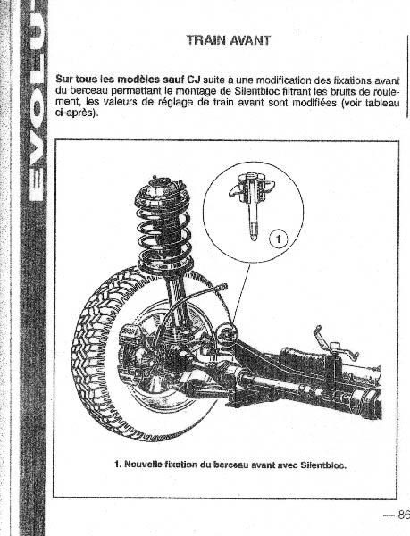

Voilà la photo de la revue technique :
Silent bloc berceau 205 Rallye
Le type mines sur la carte grise est 20CM22 ce qui correspond bien à une 205 Rallye.
C'est un moteur TU24-M2A Alu, c'est peut-etre pour çà qu'il y a des silent blocs.
Messages : 18197
Has thanked : 526 times
Been thanked : 1152 times
Re: [RECH] Silent blocs de berceau avant 205 Rallye
Tetco a écrit :Voilà la photo de la revue technique :
Je suis catégorique, il n'y a jamais eu ce montage sur les Rallye ;)
Si vraiment tu as ça, il faut que tu prennes ceux des "Sacré Numéro" ou "Génération" par ex :ok:
greg vdb
Messages : 789
Been thanked : 22 times
Message par greg vdb »
D'aprés le dessin, ce n'est ni un train avant de Rallye ni de gti ni de turbo d dus au bras inferieur qui est un classique,voila ma remarque... :D
Et j'ai déja eu ce montage au boulot mais sur des diesel ou des junior des années aprés 92 c'est sur... "_"

jean-luc13 a écrit : Je suis catégorique, il n'y a jamais eu ce montage sur les Rallye ;)
Ben oui mais je n'ai rien trouvé, c'est pour çà que je fais appel à vous.
Messages : 27447
Has thanked : 2000 times
Been thanked : 1375 times
Il n'y a pas de silent bloc pour les rallye à cet endroit, je m'ajoute à ce qui a été déjà dit !
Fait nous des photos de ton auto qu'on puisse t'orienter des fois que tu aies un montage batard :crying: .
