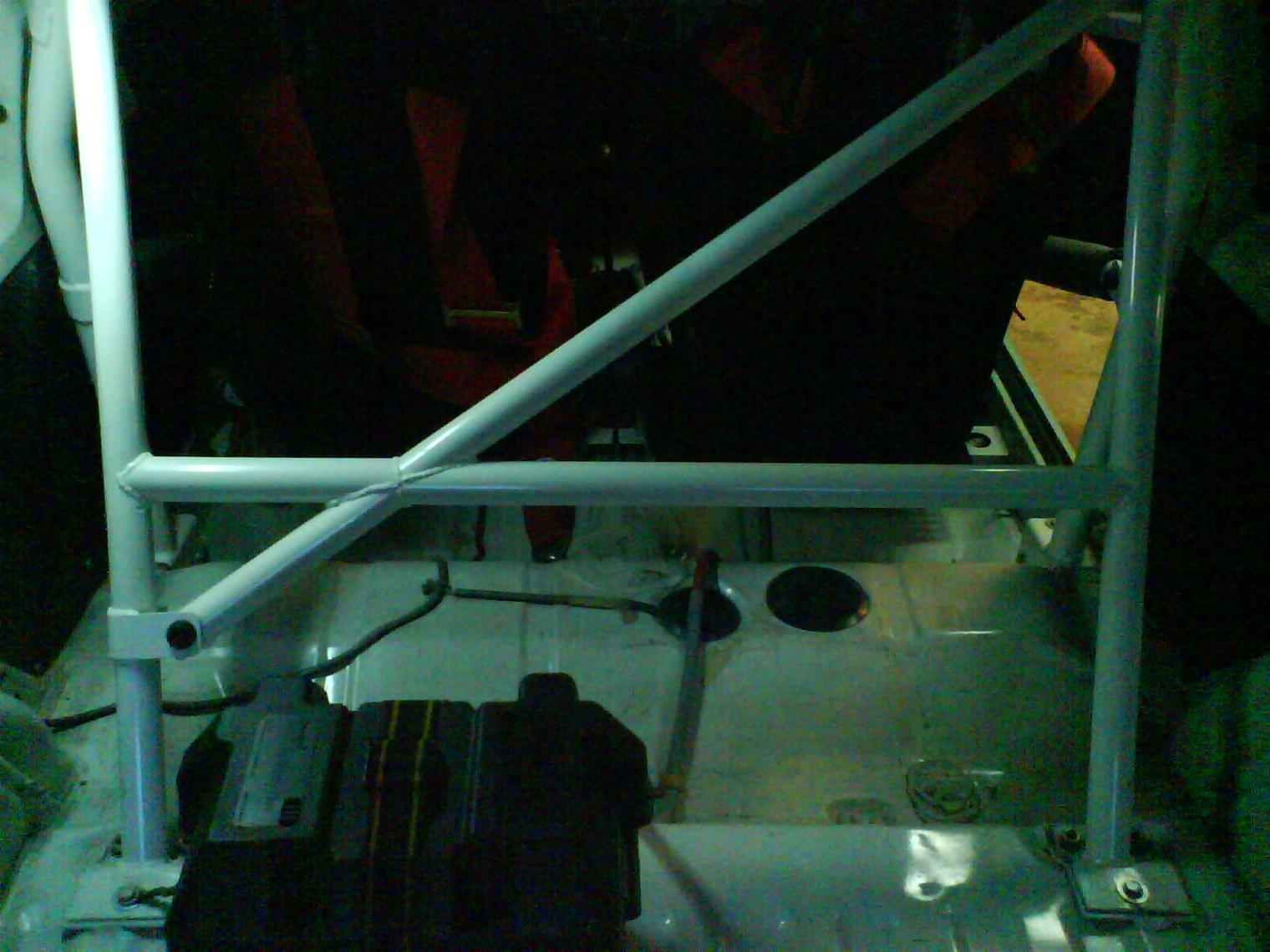

Vous auriez pas des photos par hazard?

J'ai ca comme photo,on voit pas tout dsl :blush:

Niquel Oliv, ca me permet de voir l'emplacement :ok:
