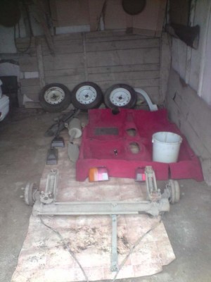

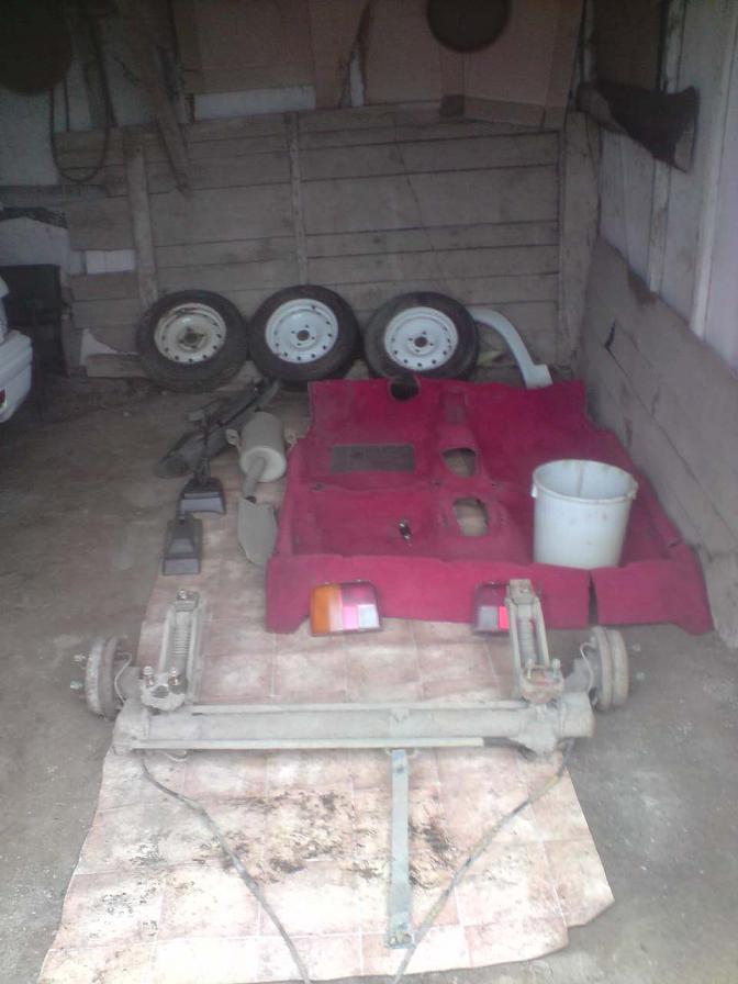

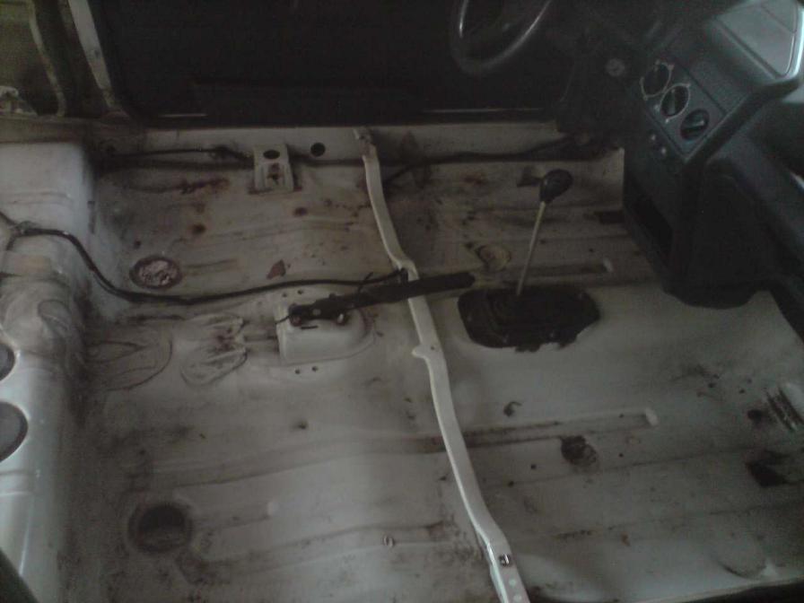

Alors voila ce soir l'avancement du changement de train arrière...
J'ai réussi a régler l'embrayage au poil et donc je me suis mis a retirer la banquette pensant que je devait le faire pour accéder a quelque vis du train arrière...
Finalement une fois retirée j'ai viré l'assise arrière puis une fois lancé j'aienlever les ceintures en vue de les laver. Je me suis dit, tant qu'a couler un bain pour mes ceintures autant retirér celle de l'avant aussi! meme si elles sont noires...
Au fur et a mesure j'ai oublié ceux pourquoi je démontait a la base... donc j'ai continué a démonter les intérieurs d'ailes arrière pour osculter les malfassons potentieles...
ensuite je me suis mis a regarder ce sièges conducteur déssouder et affaisser! je l'ai donc retirer et celui passager aussi et la!
Et ben j'ai décider de tout démonter en vuue de réparer les fixations de sièges et nettoyage moqyuette et aussi le changement lde l'insonorisant... moisi et toujours mouillé...
J'ai quand meme après tout ca attaquer l'essentiel! ce foutu train arrière (simple quand on a lu les info sur 205 rallye.free.fr)
j'ai juste arraché mes vertèbre pour le soulever... d'ailleurs j'ai eu besoin d'aide pour le mettre dans la 307! demain je le lave avec 150 bar de pression!
la moquette est pointée au mur de salle de bain, les plastiques et feux sont niquels.
je verrais demain pour démonter le train arrière et l'osculter...
Ce soir je suis HS

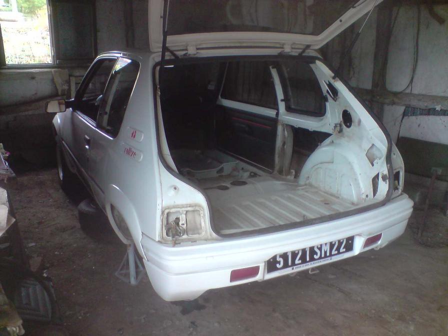

J'ai remonter mon intérieur et refait la fixation de sige avant car c'été passé a travers.
La je ne peut plus rien faire car mon dos est Hors Service! après le transport et le début de démontage du train.
J'ai tenté en vain de faire sortir la barre du centre en glissant un gougeon de roue dans le coté droit mai c'est sorti que de 5mm et j'ai du abimé le pas de vis. quelle solution?
après ca je pense pas que ce soit dur enfin....
je sais meme pas comment je vais remttre tout ca
Au pire j'ai recu un devis pour enlevement , refection et livraison de mon train arrière pour 535 euros. a voir...

Ca y est , de retour d'un rallycross ou ma rallye a fait quelque envieux, j'ai ce matin été chez peugeot.
J'ai donc livré mon train arrière a défaut de conseil et par peur de mal faire.
Normalement je devrait en avoir pour moins de 600 euros maxi la refection seule.
J'ai aussi mis un col de cygne non percé ( celui de la rallye de 88) ca fait un meilleur son et ca casse moins mes oreilles en conduisant.
En tout cas on ma proposé 6000 euros pour ma rallye! comme quoi les gens sont prèt a mettre le prix pour ce genre d'autos!
Pas de bol je la garde...
