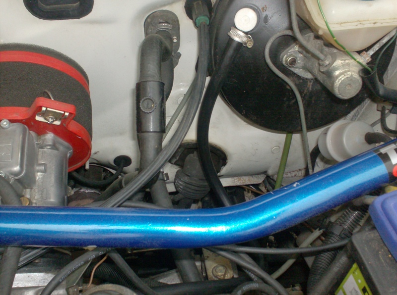

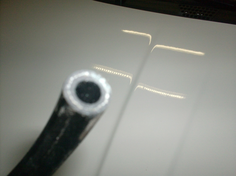

J'ai remplacé ce matin ma durite de dépression (du Master Vac à la pipe d'admission) par de la durite "type P" de chez BPS car la durite d'origine n'était pas fraiche :wacko: :arrow: Surprise:j'ai retrouvé une pédale de frein bien ferme comme sur la groupe A <oo> (alors que depuis le début, je trouvais la pédale spongieuse malgré 2 purges successives)

on pourrais avoir une photo de la durite et le prix stp jean-luc?

raoga a écrit :on pourrais avoir une photo de la durite et le prix stp jean-luc?
Pour le prix c'est 10€ le mètre, je ferai une photo demain ;)

tu avais la pedale spongieuse dans quel sens ?
parce que j'ai ma pedale qui a une assée grosse course, pareil style c'est pas bien purgé alors que si (pareil fait 3 fois)
mais aussi bien juste en changeant cette durite je retrouverais un truc ultra dur :P
remarque vu le prix je crois que je vais test, de toutes façon ça craint rien :p

ze_king a écrit :tu avais la pedale spongieuse dans quel sens ?
Comme toi, une course longue malgré 2 purges.
Ce qui est bizzare, c'est que si la vielle durite était poreuse, la pédale aurait été dure au contraire (assistance moindre), je pense que par contre elle se déformait peut être plus que la neuve? :unsure:
voici les photos: ;)

Quand tu la change celle la tu es obligé de repurger?

raoga a écrit :Quand tu la change celle la tu es obligé de repurger?
Non pas du tout :huh: (il n'y a que de l'air dans celle là :mrgreen: )

bon je vais la changé aussi alors car moi aussi depuis mon montage des etrier de 206 je trouve que j'ai la pedale molle meme apres plusieur purge.
Tu utilise quoi comme plaquette? :ok:

raoga a écrit :bon je vais la changé aussi alors car moi aussi depuis mon montage des etrier de 206 je trouve que j'ai la pedale molle meme apres plusieur purge.
j'ai des Ferodo 1er avec des étriers de Saxo VTS/106 S16 ;)

il t'as fallu combien en longueur a peut près ?

ze_king a écrit :il t'as fallu combien en longueur a peut près ?
80 cm env ;)

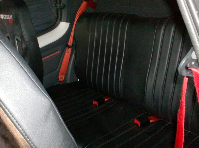

Ce matin lavage des 2 autos avant mise sous bache dans le garage ( :mrgreen: je profite du fait que madame n'ai plus de voiture en ce moment pour monopoliser le garage :lala: )
Pour Jean-Henri: tu vois ta banquette arrière fait illusion avec une housse dessus :rolleyes: (encore merci :ok: ):
BComp
Messages : 2325
Localisation : Marne
Been thanked : 36 times
Re: Ma 205 Rallye 1989
Message par BComp »
Tes cesam sont rabattables à l'avant? Si oui, tu peux me donner des détails sur la qualité à la longue.... :rolleyes:
