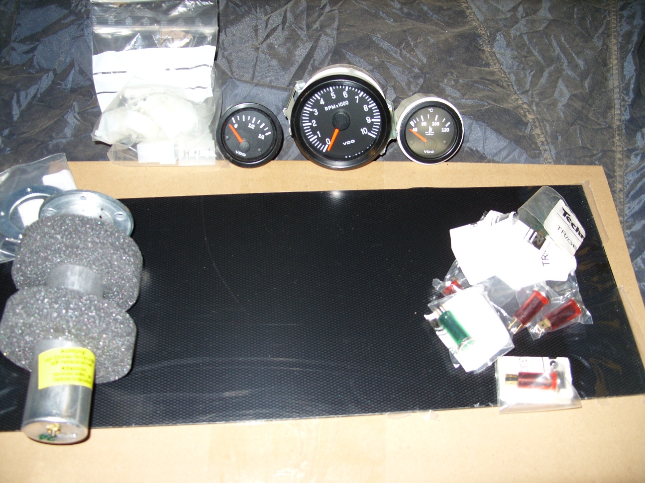

J'ai également commencé le combiné, le cablage est terminé, le carton c'est pas pour gagner du poids :) mais pour avoir le gabarit avant de tapper dans la vrai plaque
Pour le moment on avance bien, il le faut si on veut rouler fin juillet

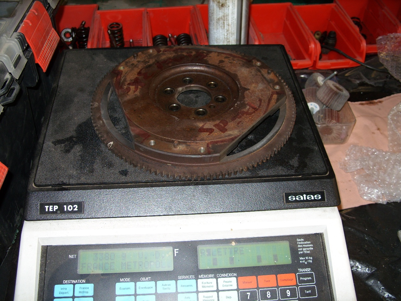

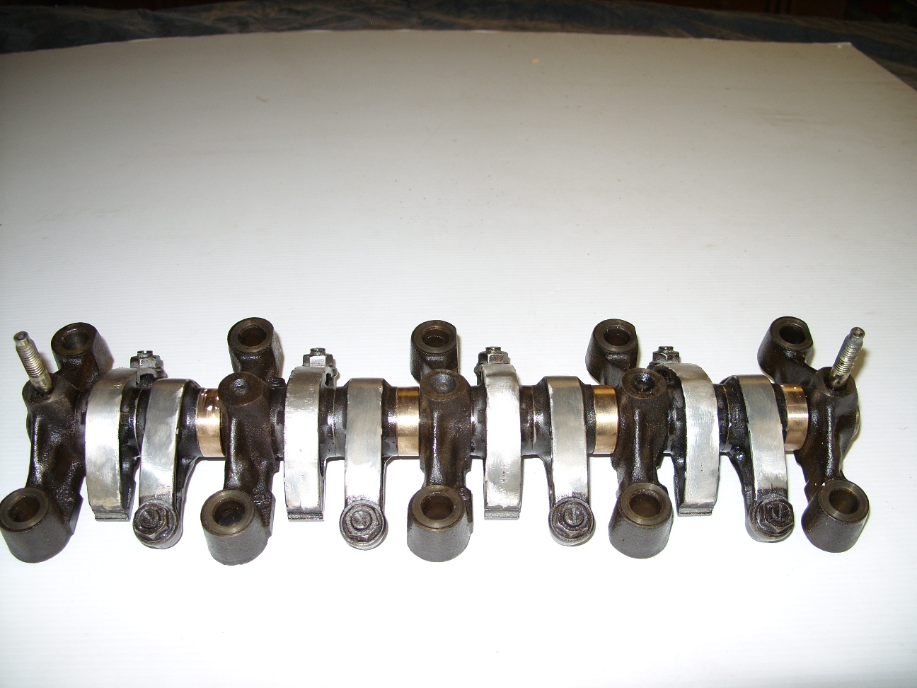

donc cette semaine on recupéré nos pieces, la poulie reglable (reste une modif a faire dessus), le VM pesé a 3,28 kg,
on a également remonté la rampe du culbu, mis au poids les bielles, pris les volumes de chambres (pour le RV), aligner les conduit, en travail avant le remontage il nous reste a polir les conduits, faire équilibrer le vilo et raboter la culasse
