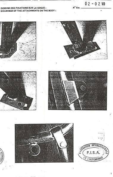

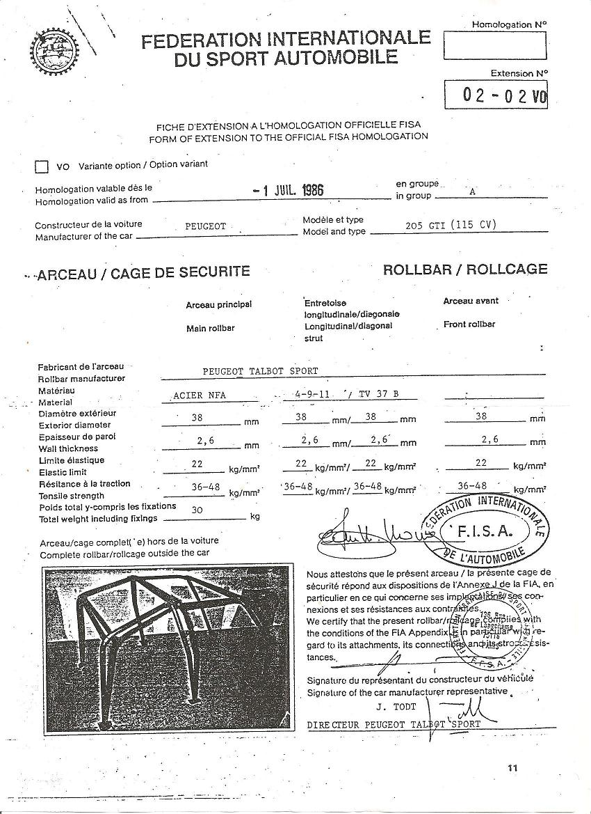

voici la fiche technique du mien qui ne possède pas de renforts latéraux,normal,pas de soucis.
désolé,j'ai lu le titre apres avoir répondu

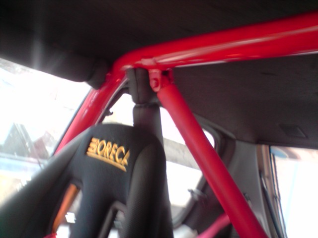

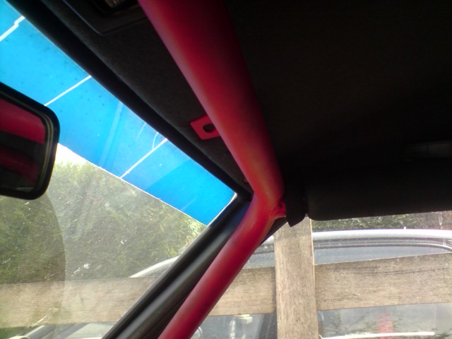

Re: Arçeau pts qui ne conserve pas les places arrières (help)
A mon avis c'est un arceau banal :(
vous en pensez quoi vous?
rallye67
Messages : 442
Message par rallye67 »
On dirai l'arceau OMP, j'ai le meme ;)
Messages : 13653
Has thanked : 541 times
Been thanked : 1178 times
rallye67 a écrit :On dirai l'arceau OMP, j'ai le meme ;)
Je confirme, c'est un OMP, j'ai le même aussi :rolleyes:
pts 04
Messages : 133
Message par pts 04 »
sur les arceaux pts, les anneaux pour le pare soleil sont rond comme une rondelle :ok:
ze_king
Messages : 1023
Message par ze_king »
oui et surtout les jonction sont des jonction en U alors que sur celui que tu montre c'est des demi lunes
