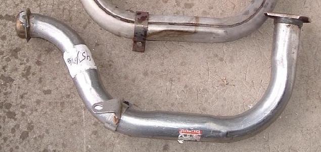

Tu supprimes la bague d'origine côté col de cygne ou tu intercales ce joint en plus?Piedplanche a écrit :le joint tressé acier est la réf 410148 de chez ARVIn, vendu dans un sachet plastoc aux accessoires echappements.
Effectivement, le premier montage est viril. Après il se tasse un peu, et ça devient plus facile.

comme je ne l'ai monté que sur mon 4/1, je vois plus comment ça se passe avec le bitube d'origine ...jean-luc13 a écrit :Tu supprimes la bague d'origine côté col de cygne ou tu intercales ce joint en plus?
- Messages : 13653
- Has thanked : 541 times
- Been thanked : 1177 times
Re: Joint métal tressé ???
Merci PPPiedplanche a écrit :comme je ne l'ai monté que sur mon 4/1, je vois plus comment ça se passe avec le bitube d'origine ...jean-luc13 a écrit :Tu supprimes la bague d'origine côté col de cygne ou tu intercales ce joint en plus?voilà une photo (floue) du montage où il n'y a que lui pour assurer l'étanchéité = 0 fuite

oui, j'ai vu,merci
le tout est de savoir si l'olive d'origine est démontable sur tous les cols de cygne

chez Bosal, le sais que l'olive est rapportée, mais sur les autres?...Lilive a écrit :A mon avis c'est pas démontable PP ton 4/1 doit faire plusieurs modèles car moi sur mon 4/2/1 j'ai bien l'olive
