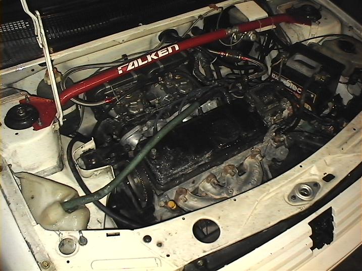

Directe en passant dans le trou de la cloison à la place du radiateur interieur ou dans le trou juste à coté.

Sur ma 1ère Rallye:

Yannou a écrit :Directe en passant dans le trou de la cloison à la place du radiateur interieur ou dans le trou juste à coté.
Idem sur la mienne :ok:
(D'ailleurs Yannou m'a aidé à le faire... :mrgreen: )
