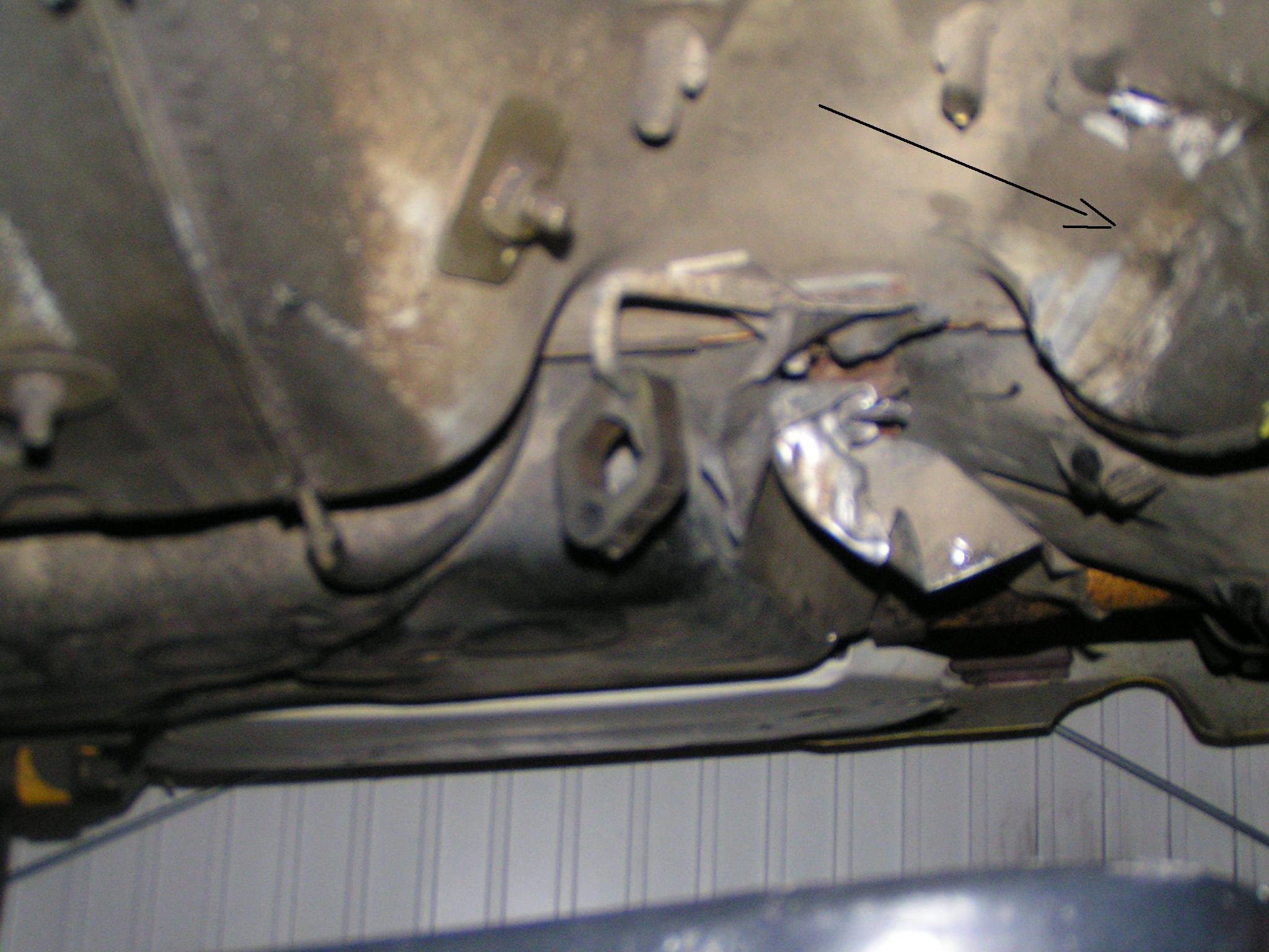

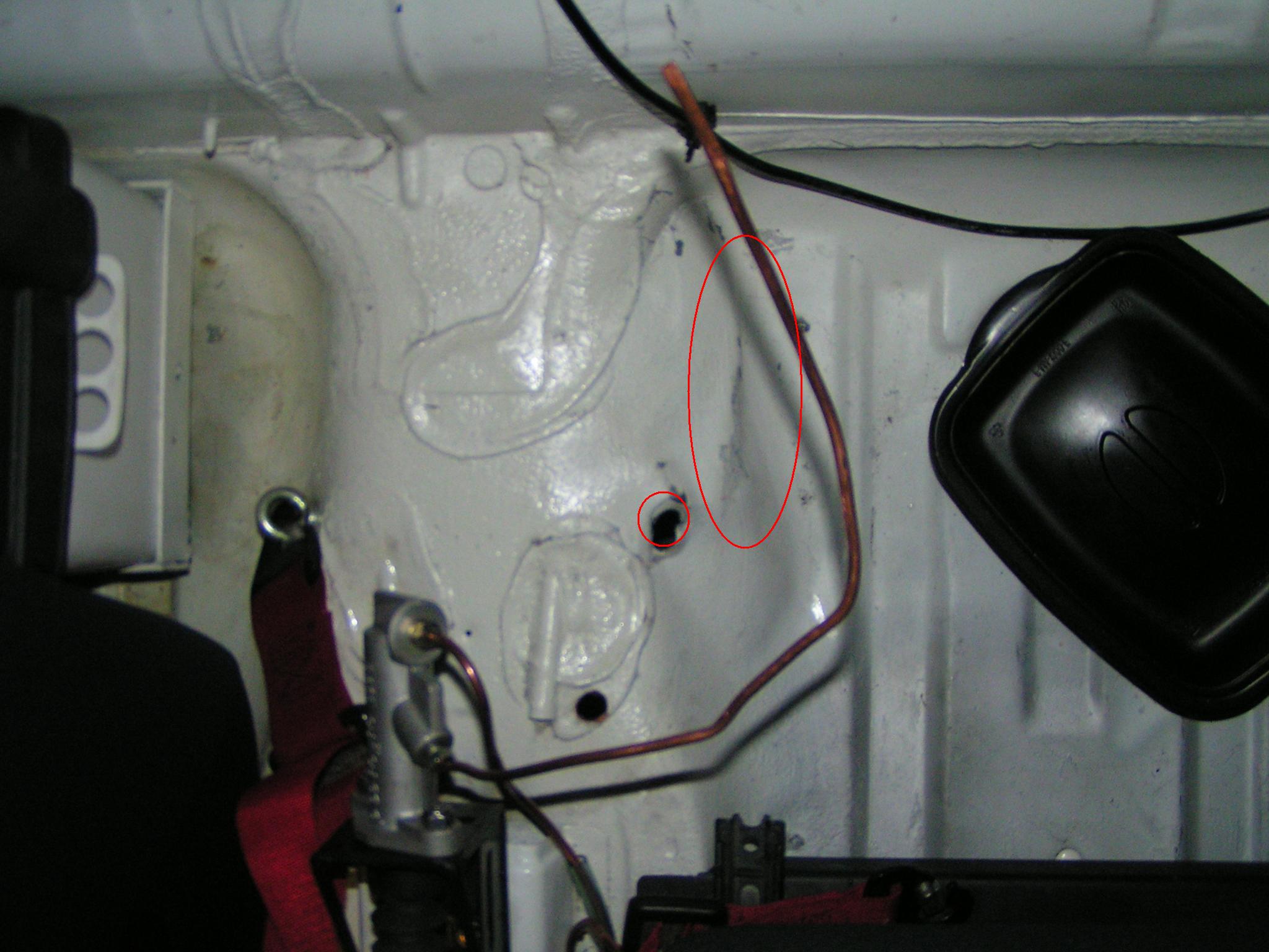

J'ai fais une conneuuurie :blush: j'ai laissé ma ligne d'échappement sur un sabot de portail. Les 2 silencieux ont emmené avec eux la jupe AR, déformé le plancher et le pare-chaleur à coté du réservoir, arraché la durite de frein AR, tordu le gousset de vissage de la boucle de harnais ...
Et je roulais au moins a 10km/ h :blink: de gros travaux pour une très grosse connerie, je me méfie d'habitude <_<
