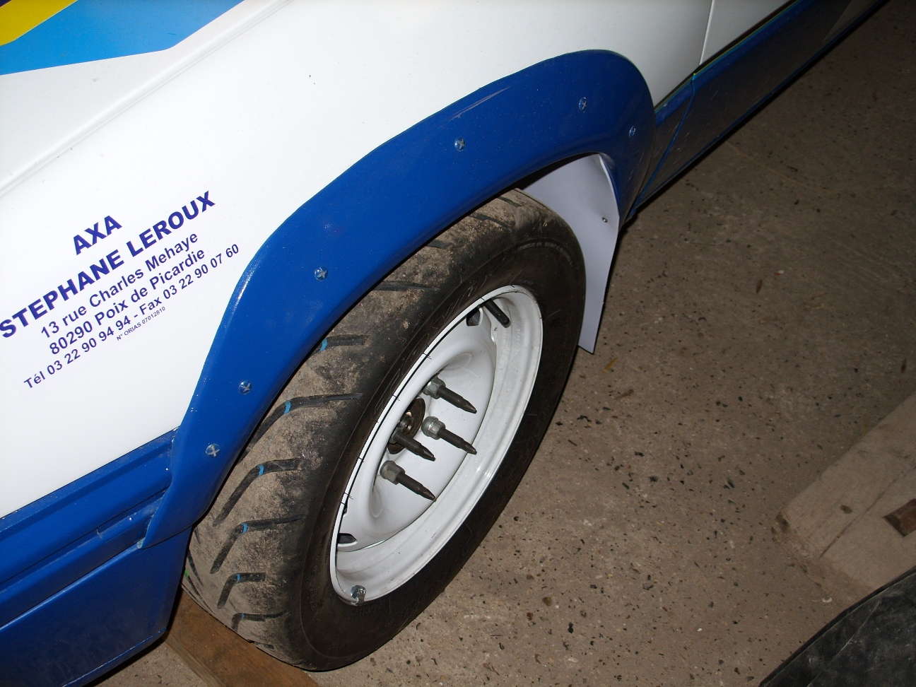

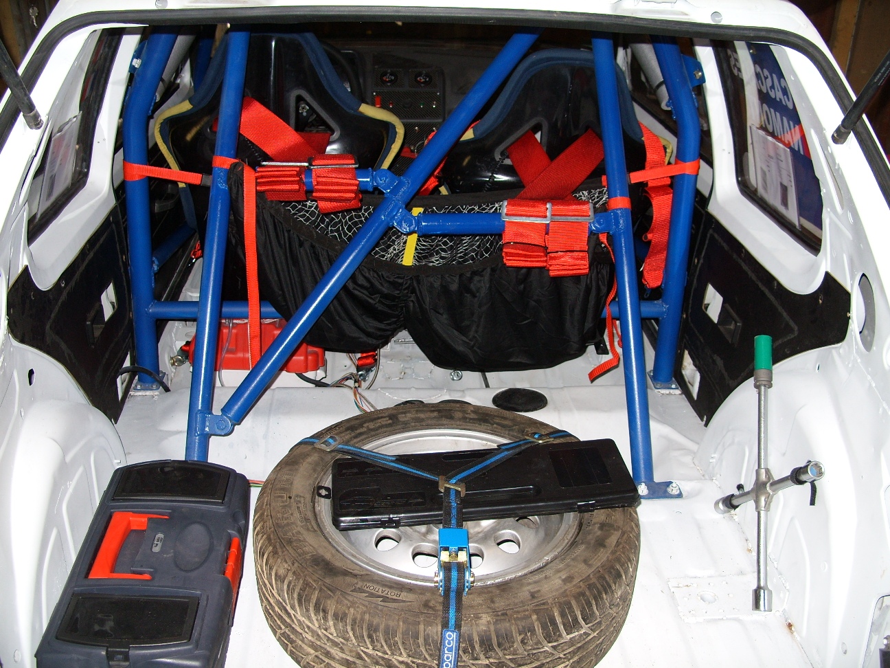

sur la rallye on a posé les bavettes et bien réglé les ceintures et donc fait de la finition
