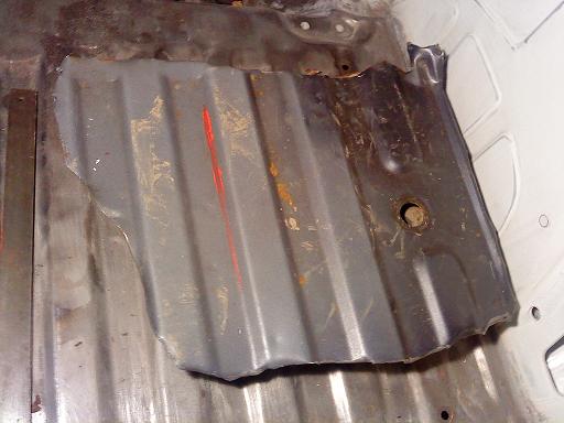

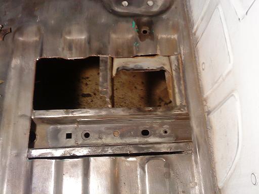

Morceau de coffre récupérer à la casse sur une 205 complète

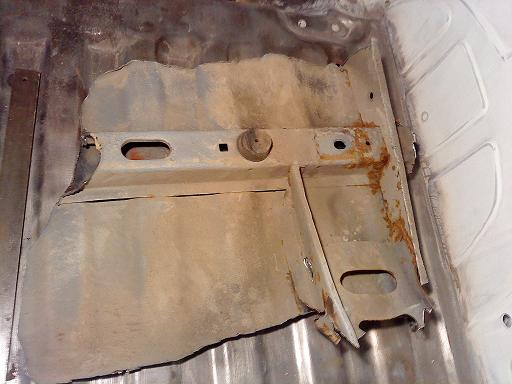

découpage marteau burin, fallait être motivé quand même ...Voyez l'épaisseur ...

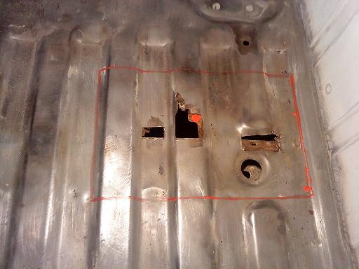

Traçage
Traçage

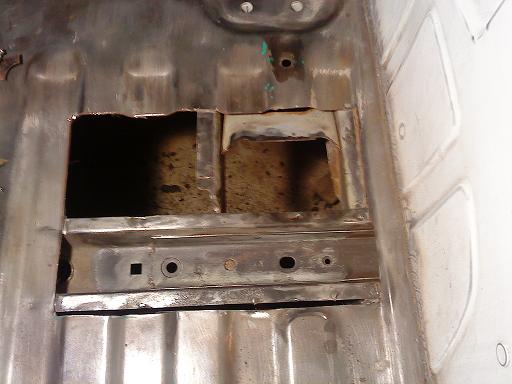

découpe
découpe
dégraissage
dégraissage

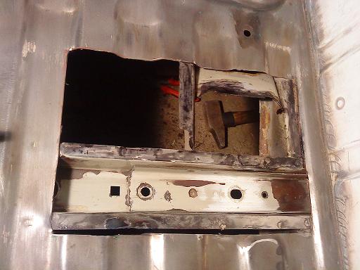

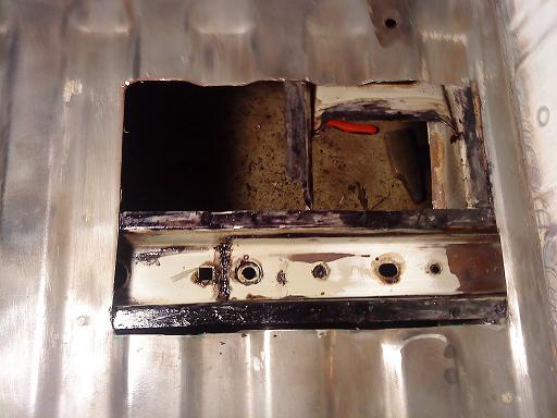

Traitement préventif

tres bon accés pour y faire une injection de corps creux
