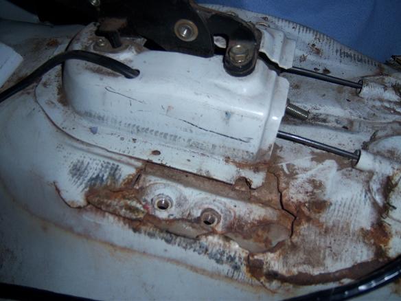

bonjour à tous, suite au démontage de mon intérieur, j'ai fait une mauvaise découverte.
au niveau du frein a main et de la fixation du siège, la carrosserie est mal en point.
si vous pouviez me donner votre avis sur le meilleur moyen de réparer, si vous avez déjà eu la même chose, je suis preneur de toutes informations.
merci :ok:

effectivement c'est mal en point. Pour ma part, ce que je ferais, je ressouderai l'ensemble au semi auto et pose d'un renfort qui sera recouvert par la moquette. Le renfort aura la forme du plancher et sera percé pour les trous de fixation des sièges.

Ca ne tiendra pas avec les secousses et vibrations.
Je sais de quoi je parle rgcab. ;)
Je te mets le lien vers la restauration de ma N°2 qui avait la même chose.
Je ne te caches pas que le travail est chiant mais si tu veux un résultat au top et définitif,ne recules pas devant l'effort.
http://www.205rallye.net/forum/viewtopi ... &start=256 à partir de la P.17 ;)

salut djo, j'ai exactement le même problème que toi, et je me posais la même question .....
par contre, j'ai pas vu comment il a fait scale sur la sienne.....ça m'aurai interressé de savoir

Même soucis sur la mienne :
http://www.205rallye.net/forum/viewtopi ... start=1456
Ressoudé au TIG, redressé par dessous avec un cric.
La photo "avant" je ne l'ai aps sous la main mais dès que je trouve... En gros c'était à peu près comme toi.

moi, pils poil pareil que sur la foto de djo....... mais je pense que je vais mettre le semi en action....
tout d'abord allé à la casse récuperer des tole de phares et un petit morceau de planché coté conducteur qui a pris la rouille

Merci à vous, je sais la marche à suivre désormais. :ok:
