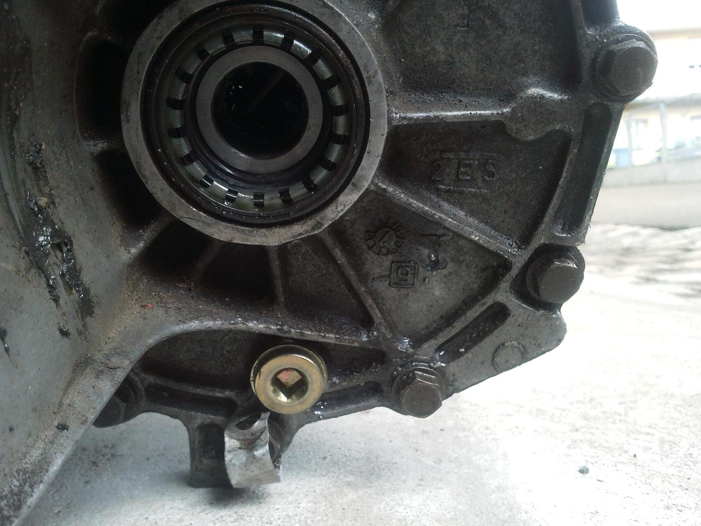

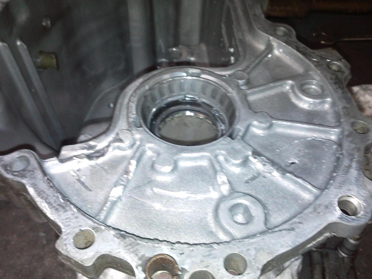

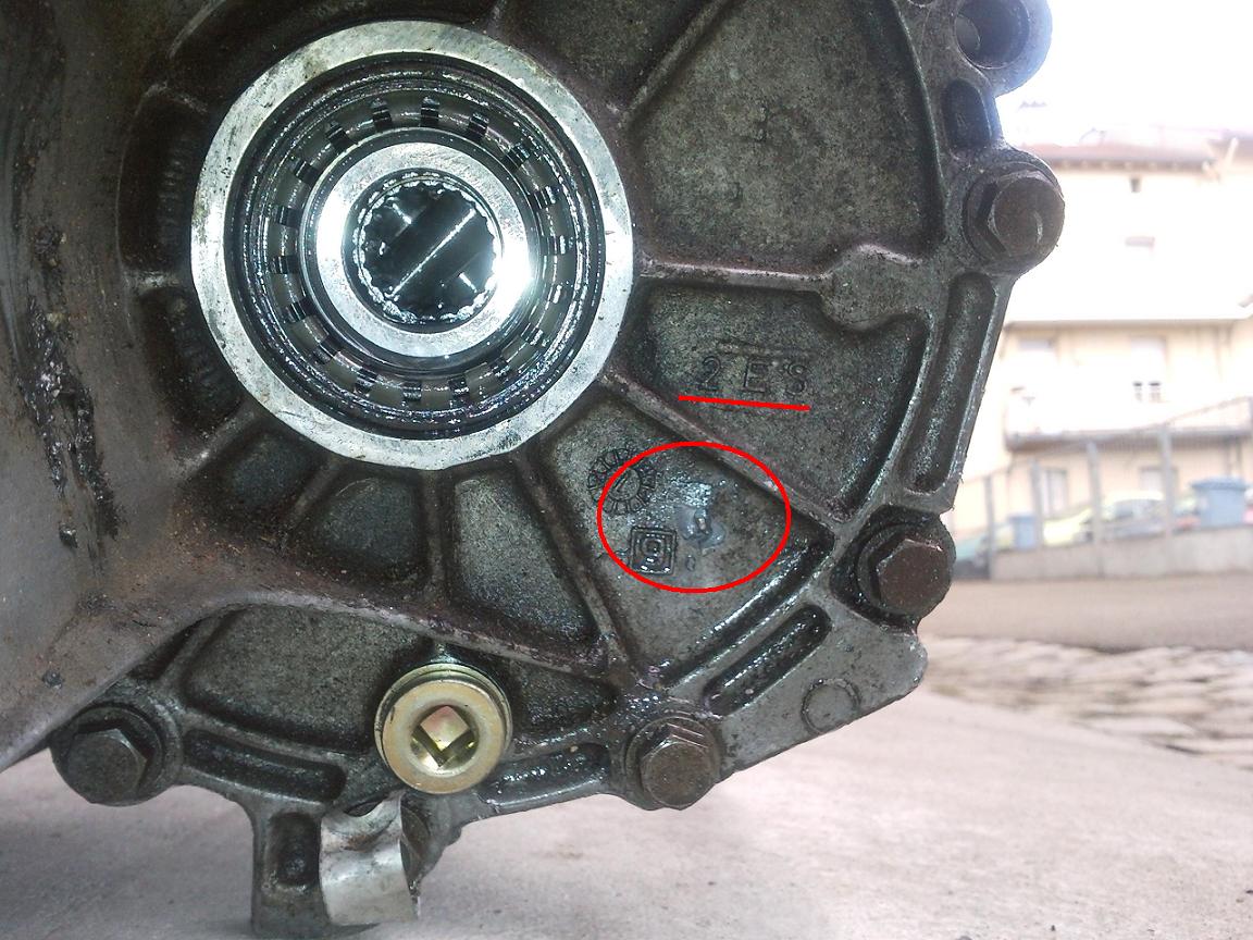

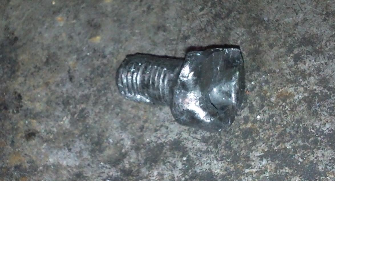

La boite à été déposée ce midi mais pas encore ouverte.
Résultat: petit trou sur le carter coté petite transmission au niveau de l'autobloc. ça a du bien péter à l'interieur...
:crying:
C'est marqué sur la boite, elle est prévue que pour 2 spéciales.... Hein Waldo ? (ah pardon, toi t'as fait une figure....

C'est bon, 'est "juste" une vis de l'autobloquant qui s'est fait la malle sans causer trop de dégats à part le carter et la plaque. :ok:
Je m'en sort plus que bien. B)

J'ai déjà le carter au garage, ya plus qu'à changer les vis par des plus adaptées et c'est parti. La semaine prochaine je m'en occupe. :ok:

Yes !! Rien de grave et tu as bien fait d'arrêter ! Une fois délogée, bonjour les dégâts :wacko:
Un peu de loctite sur les nouvelles vis quand même :mrgreen:

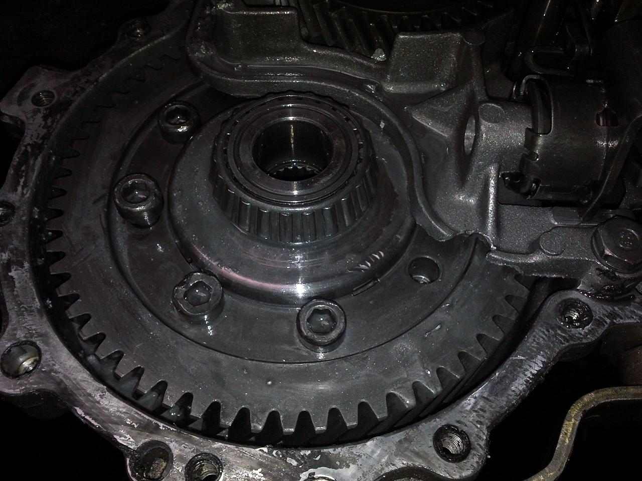

Oui, voir même percées et un fil de fer au bout. (merci François).
Mais déjà en mettre des plus adaptées car celles là avaient pas assez de porté plane sur le dessus, donc ellesont pris du jeu à cause du filetage. :wacko:
Puis 10 ans sans étre ouverte, fallait bien s'en occuper un jour.... il à fallu que ça tombe sur moi. <_<

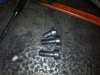

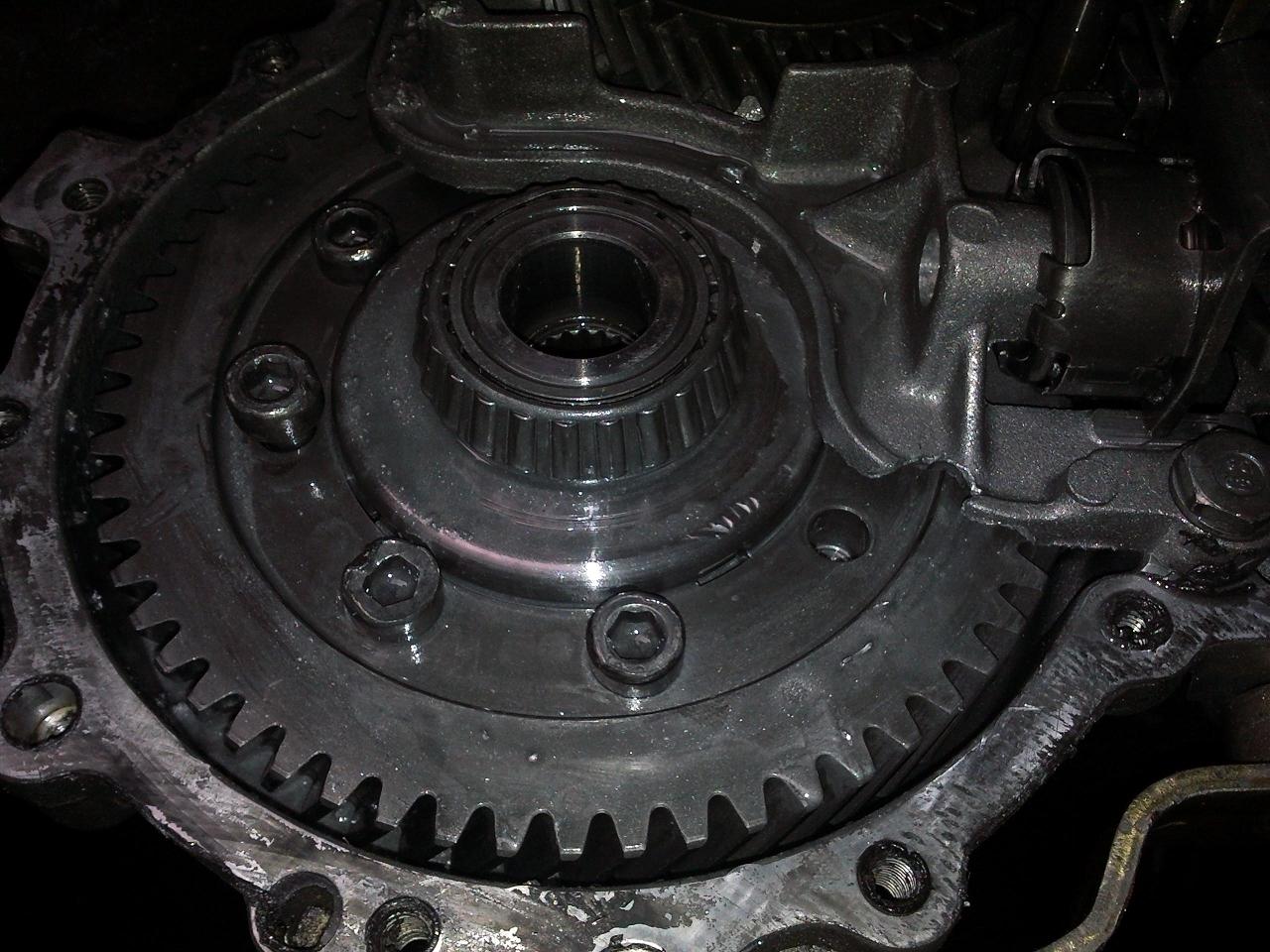

Je comprend mieux pourquoi ya de la limaille d'alu de partout.

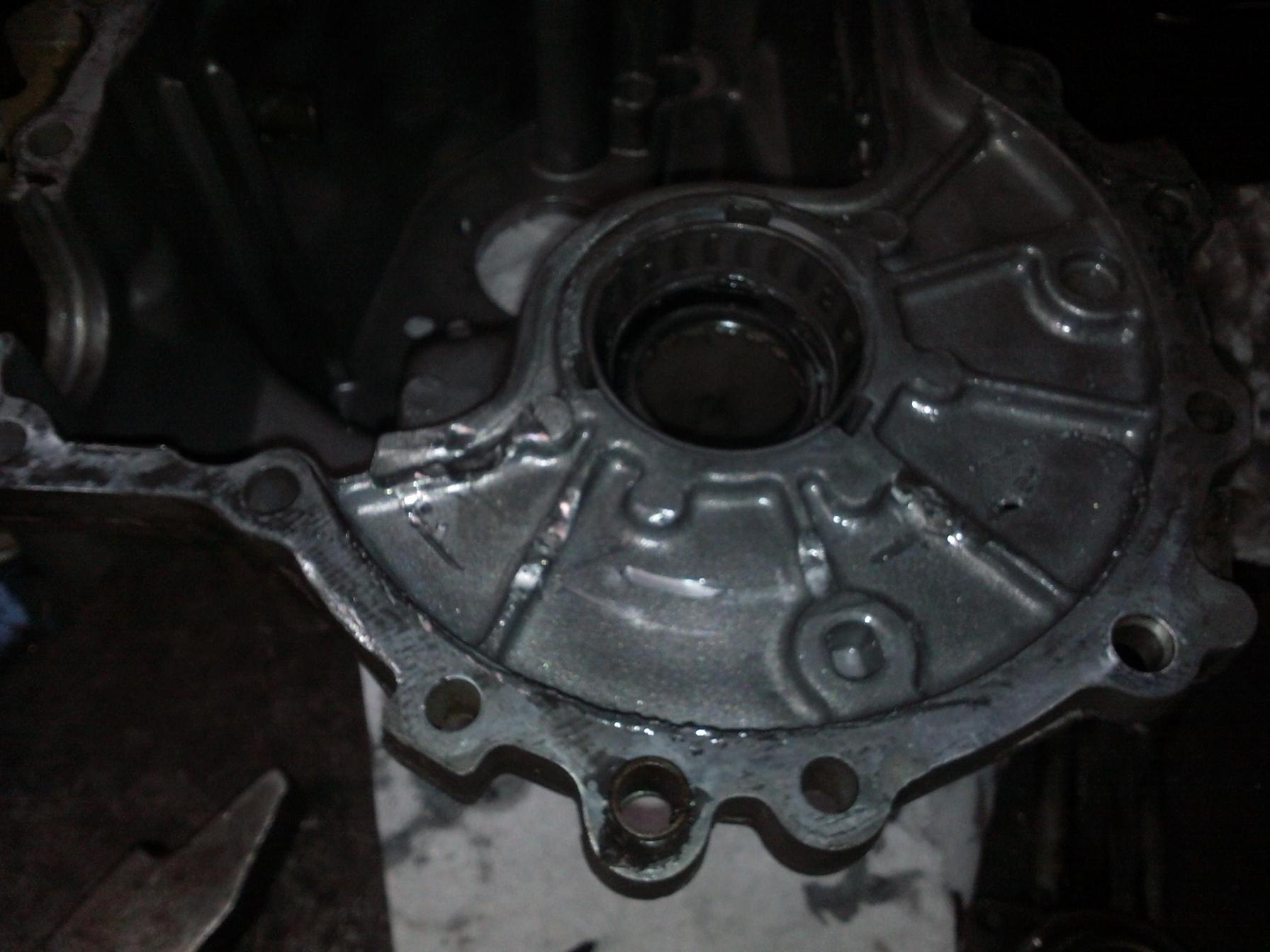

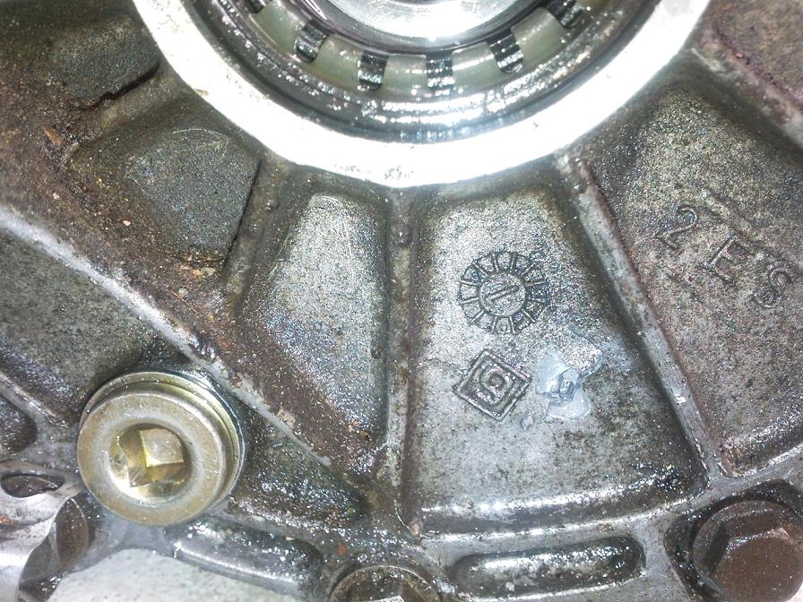

Le petit trou.
Le petit trou.

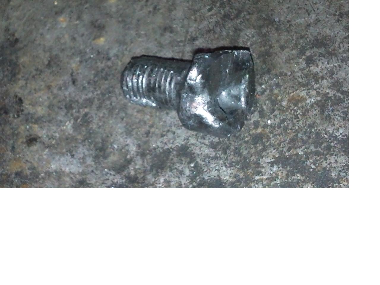

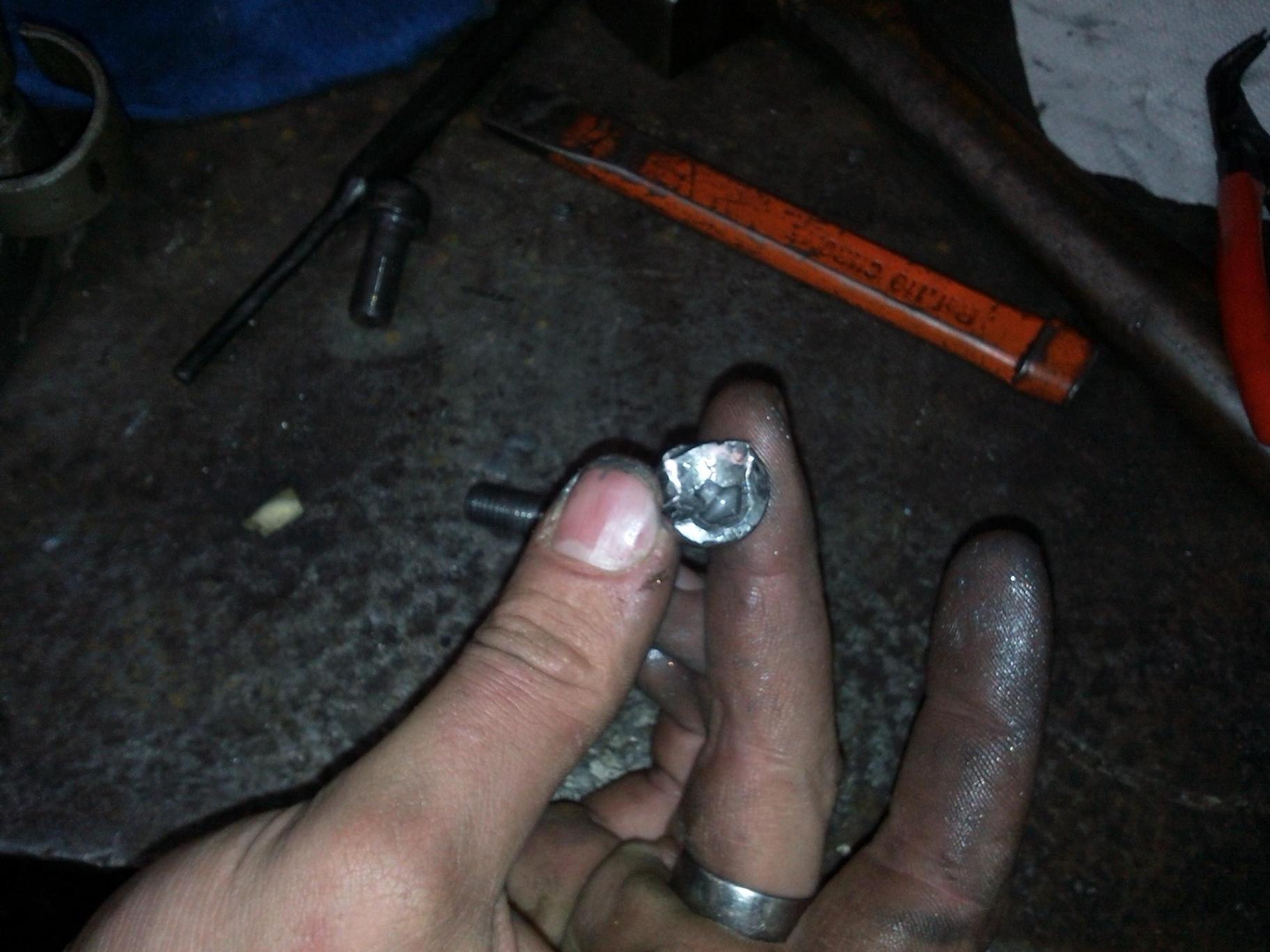

La coupable... enfin ce qu'il en reste..

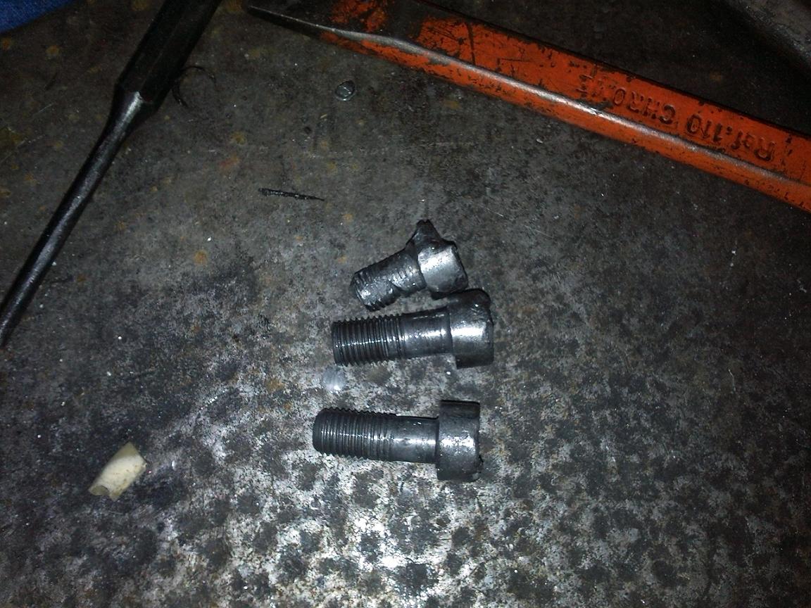

Je crois que j'ai trouvé ce qui faisait du bruit.
Avec les autres qui s'enlevaient à la main. :(

La théorie c'est de percer un petit trou au bout de la vis (si ça ressort) et puis mettre un fil pour que siça se desserre, bin ça coince.
La pratique va etre une autre histoire..... :lol:
