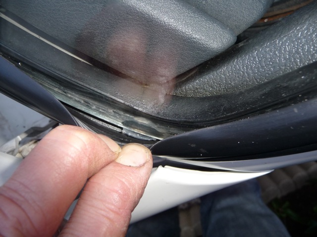

Je me suis penché sur le problème de fuite.
Pas trop motivé pour démonter le TDB en plein vent et sous un léger crachin, je suis allé au plus simple grâce à vos conseils.
C'est donc armé d'une grosse seringue, que j'ai cherché au coin du joint de pare-brise.
En envoyant successivement plusieurs giclées d'eau, j'ai vu couler cette même eau à l'intérieur pour finir sur le plancher intérieur.
Ceci confirme que mon "innondation" remontait à la sortie Aveyron de Septembre, ou l'on avait copieusement été arrosés.
Par contre le joint ne me semble ni dur ni mal mis. Dois-je le changer quand même? :unsure:
Je me sens pas de déposer/reposer un pare brise.
Aussi, j'ai remarqué une encoche dans la gorge où est le pare-brise, en soulevant la lévre extérieure (voir photo 2).
On dirait que c'est d'origine pour laisser couler l'eau dans ce coin ??? A vérifier.
J'ai donc injecté du silicone transparent "salle de bain" entre le joint et la caisse et dans cette fameuse encoche. En espérant que ça bouche l'entrée . J'essaierai d'envoyer de l'eau de nouveau quand ce sera sec.
A suivre...

ton pare-brise a surement déjà été changé comme la plupart des ralloches de cette année là (les pare-brise bullaient à lépoque :crying: ).
Celà a peut être été fait "a l'économie" sans remplacer le joint ? :huh:

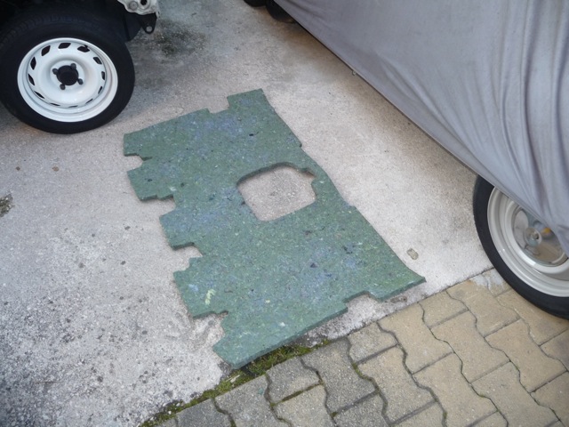

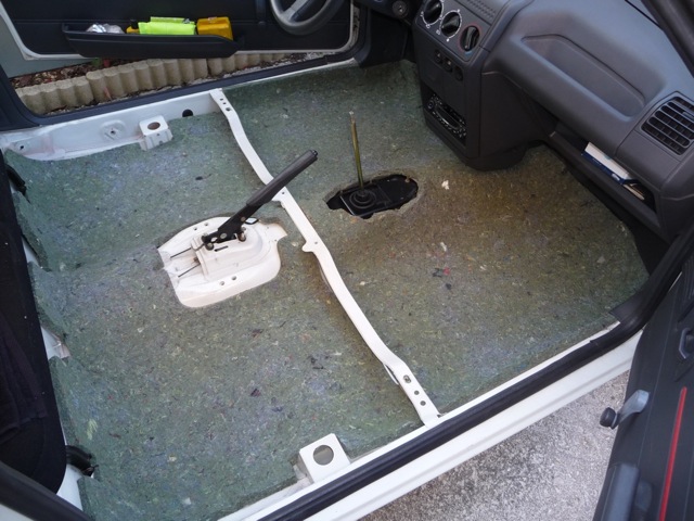

Bon, il a fait super beau ce WE.
Alors entre jardinage et balade, un petit créneau pour la 205 quand même : l'intérieur se remonte doucement.
Pour couper le feutre neuf, il faut des ciseaux et un pouce d'athlète.... et un gant pour finir :wacko:
Mais ça se fait bien. Au cutter ça ne le fait pas.
Place aux photos.

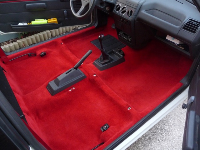

Et juste avant la nuit....
Rhaaaaa, c'est beau le rouge. Dire qu'il va falloir proteger tout ça avec des tapis tout moches.. :lol:

<oo> et bien tu as bossé aujourd'hui! :ok:
Merci pour les photos (et pour la livraison hier :mrgreen: ), je vais pouvoir faire la mienne maintenant... :lala:

C'est beau mais c'est pas le bon rouge ta moquette :o !!!!!!!!!!
Messages : 1769
Been thanked : 148 times
Bless_et_ptitefleur_13 a écrit :C'est beau mais c'est pas le bon rouge ta moquette :o !!!!!!!!!!
Tais-toi Averell, t'es daltonien :mrgreen:
Messages : 8420
Been thanked : 197 times
Bin je la préfere sale "_"

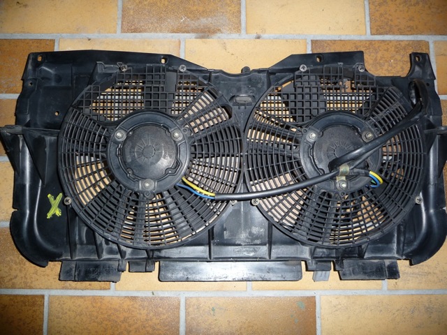

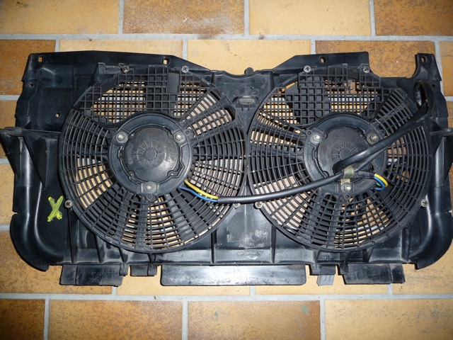

Salut,
Avant de remonter le pare-choc avant, je me suis trouvé une platine complète de 205 TurboD avec 2 ventilateurs.
Je vais la monter en vue de pouvoir activer le second ventilateur manuellement (via un interrupteur commandant un relais depuis le TdB).
Certains ont déjà fait ce montage, il me semble... :unsure:
Pas de bidouille particulière ? Merci

ça devrait peut être t'aider ;)
ça sert à quoi que PP se décarcasse :p
http://la205rallye.free.fr/declenchermo ... lateur.htm
Messages : 1769
Rodolphe a écrit :ça devrait peut être t'aider ;)
Tu es une mère pour moi :D Merci !

Il as déjà été repeint le plancher habitacle :o , impressionnant comme sa brille :rolleyes:

et te trompe pas le fil bleu sur le bouton vert <oo>

fonce58 a écrit :Il as déjà été repeint le plancher habitacle :o , impressionnant comme sa brille :rolleyes:
Heu non, juste un coup d'éponge pour enlever la poussière :blush:
