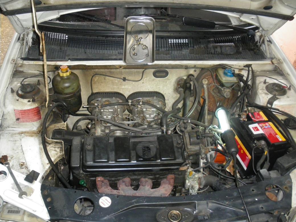

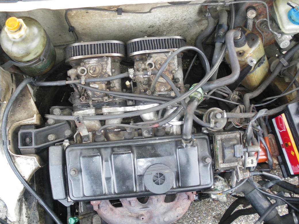

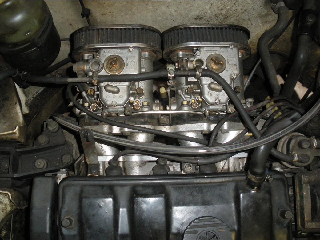

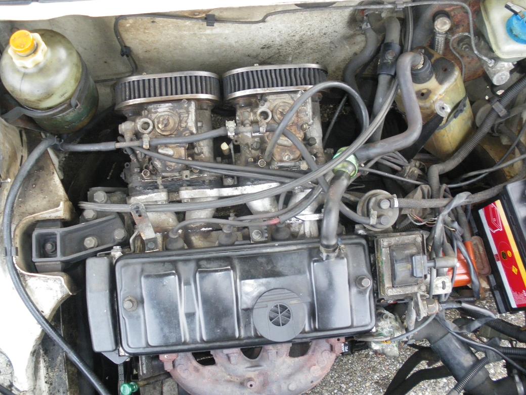

hier aprem, j'ai voulu refaire l'étancheité des carbu, vu qu'elle tousse sur 3 pattes depuis que je l'ai.. et j'ai remarqué qu'en aspergeant de pro de nettoyant frein, moteur en marche,la pipe d'admission,le régime moteur augmente... j'ai decidé d'oter les carbu, pur refaire l'étancheité entre pipe et carbu..
bilan. hier soir 18.00....... elle tousse encore sur 3 pattes :angry: :angry: :angry:
ce matin,j'ai donc, decidé de lui ré oter les carbu, afin, de changer les joints entre pipe et carbu et brides et plaque en alu....... turlututu!!
bilan.. 12 joints papier en moins dans mon stock.... et par la même, j'en ai profité pour intervertir les brides , celle de gauche, à la droite et celle de droite, à la gauche...
car, celle coté allumeur me semble bien fatiguée.....
bilan........ à 11.30 ..3 pattes.... et maintenant, c'est plutot sur 2-3 pattes qu'elle tousse.................. c'est pire :angry: :angry:
je vous mets, comme vous aimez tous les tofs, quelques clichés....
je suis dég'... mais je n'abdiquerai PAS :angry: :angry: :angry: :angry:
avant l'intervention...
apres l'intervention...  mieux... mais peu  mieux faire

tu n'aurais pas les banjos inversés des fois? :huh:
Messages : 2530
Has thanked : 84 times
Been thanked : 78 times
salut jean-luc..
non, non, il sont à leurs place réspective... :ok: :ok:
l'étrangleur à l'ar....

Tu as prit les compressions du moteur?T 'as regerder les fils de bougie?
Marc
Messages : 642
Message par Marc »
Dis, c'est pas une histoire de petits joints toriques qui craquellent au niveau de la vis de richesse, sinon y'a aussi au niveau de la tête d' allumeur les contacts qui s' usent, la mienne était bien fatiguée, suffit que t'as le plot HS du cylindre qui donne pas la sauce :p
C'est soit le carburant qui n'arrive pas soit l'étincelle absente, regarde aussi si c'est pas la borne du faisceau de bougie qui a corrodée et est sectionnée par l' oxydation :p
