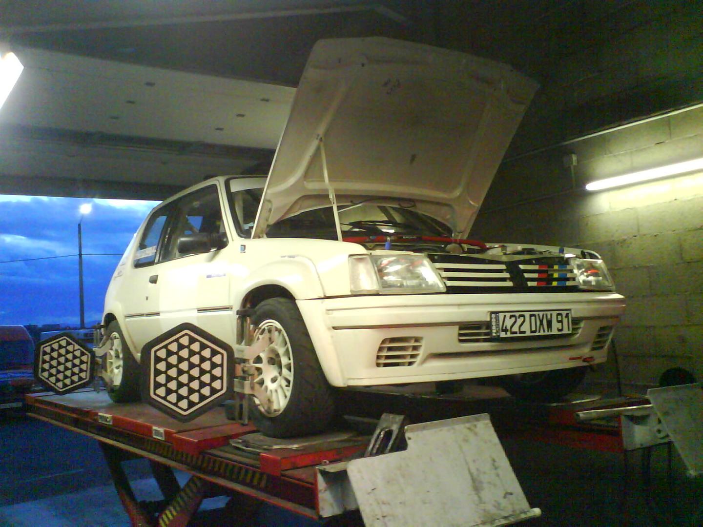

Après les habituels travaux hivernaux,passage en triangles PTS de 309 ,j'ai enfin pu mettre du carrossage et par la meme ocasion faire régler le para ...La barre pour fixer les harnais en conformité avec la reglementation du Hans a été effectuée aussi,mon bac à casque est installé aussi,et j'ai récupéré de la mousse dure pour caler sous le capot pour diminuer les vibrations,faut que ca soit fait avant le rallye des vignes pour afronter les spéciales de nuit avec sérénité

Tu as combien en carrossage du coup?

J'ai pas la feuille de réglage avec moi ,c'était 2°5 d'un coté et 2° de l'autre,faut que je pense à noter ca la prochaine foisjean-luc13 a écrit :qu'est ce qu'elle est belle cette auto!
