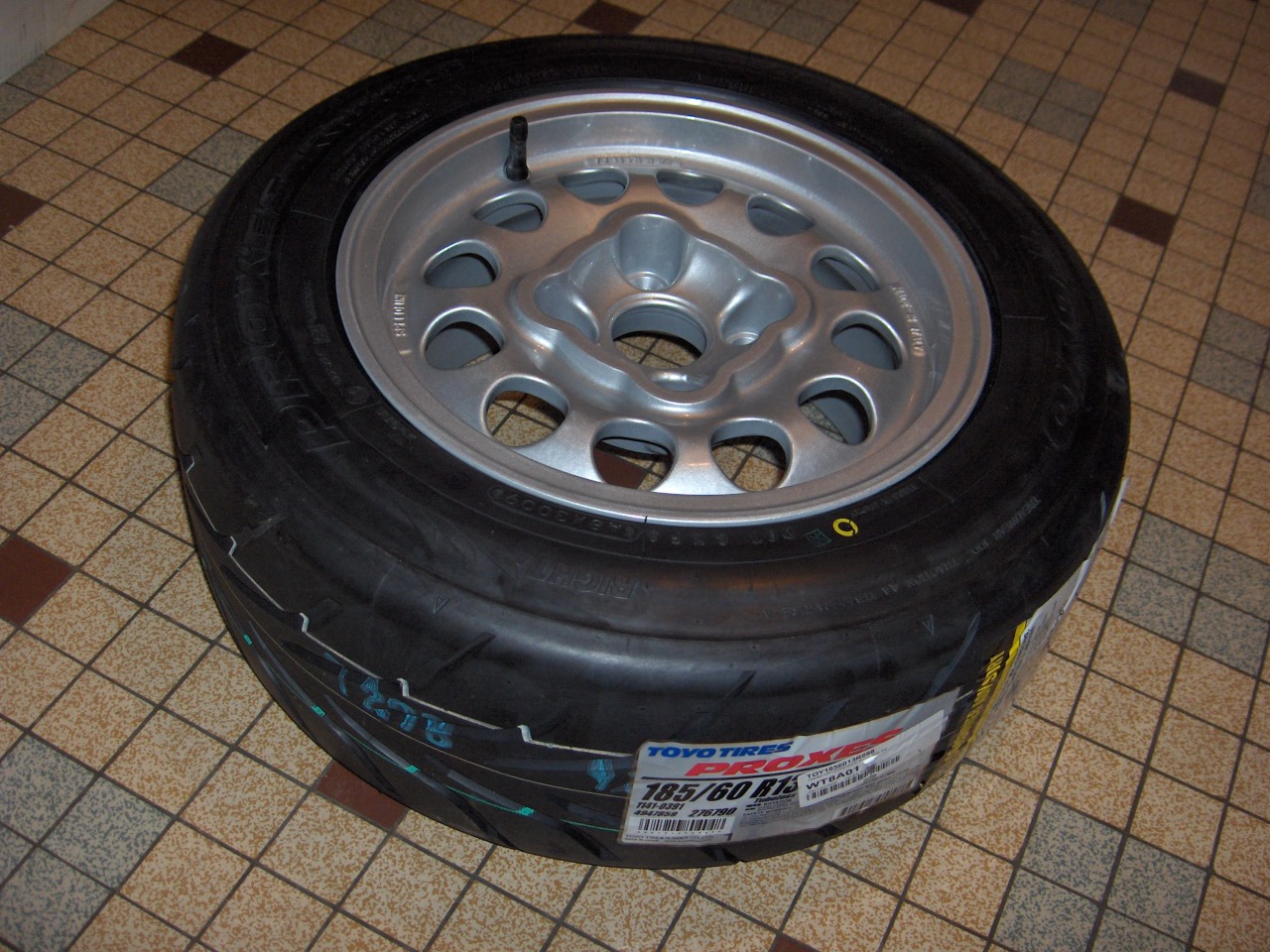

Pas eu besoin de sangle du tout,le montage s'est déroulé sans problème.
Un bon graissage du talon du pneu,la jante aussi.
Montage doux et l'affaire est faite,pour le gonflage,cela a été impeccable.
Gonflage à 3 bars et remise à bonne pression de 1,8 bars.
Je vais le laisser se reposer avant de faire l'équilibrage ;) :ok:
Vue extèrieure
Vue extèrieure
