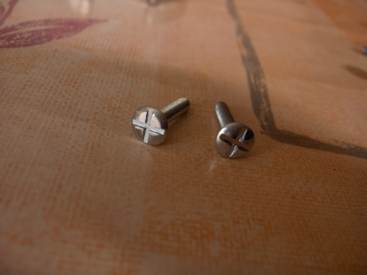

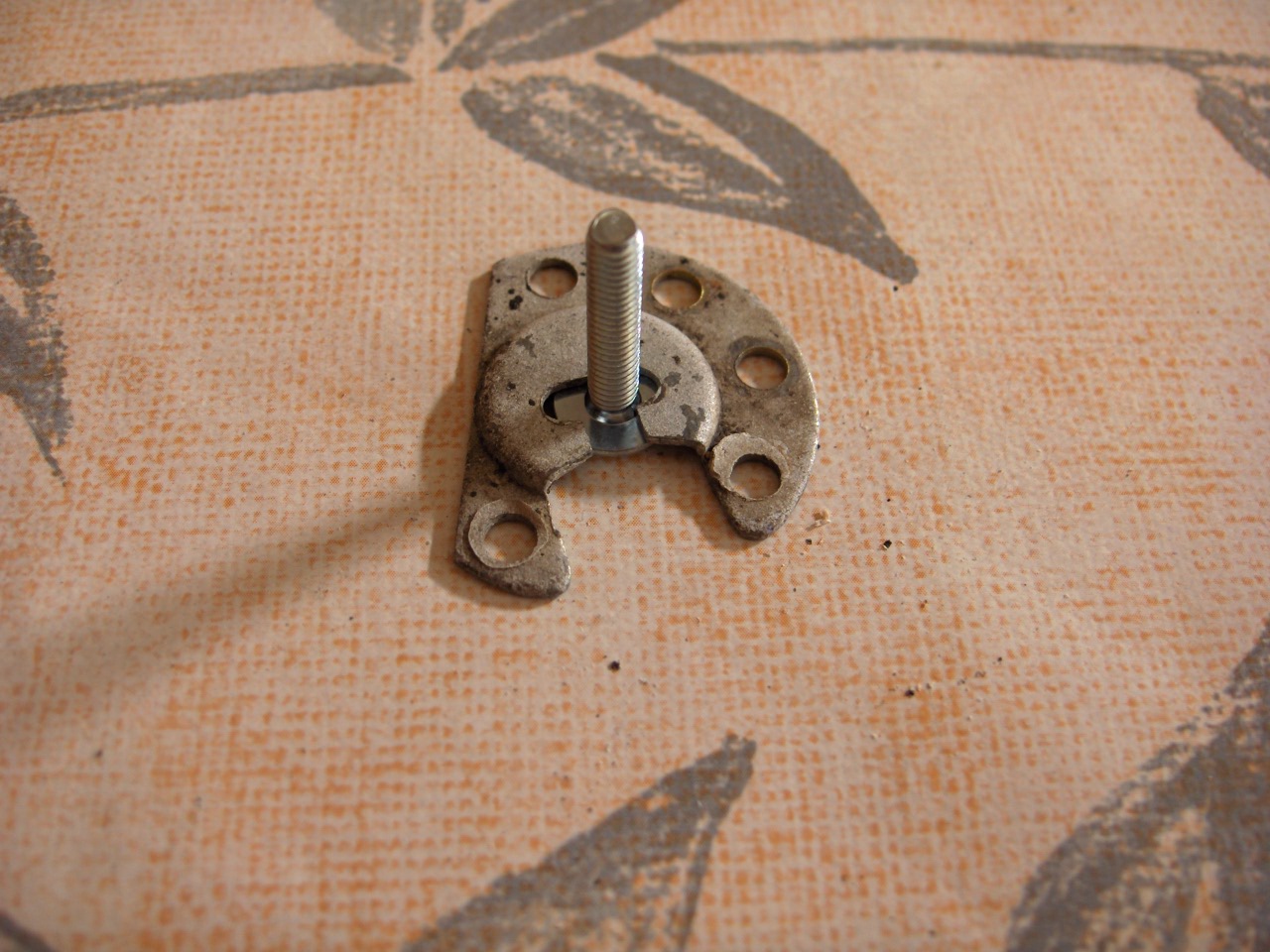

Vu le temps et la température extèrieure à - 4°,je me concentre sur mes extensions.
Je vais vous résumer comment je procède pour la remise en état d'une seule,vu que pour les autresle procédé sera identique
Tout d'abord,elles ont bien sur étaient peintes et vernies en même temps que le reste de l'auto
Ensuite comme au démontage,les fers à cheval se sont ou non décrochés,il faut bien évidement procéder à leur remise en place.
Pièces d'origines nécessaires à la fixation des extensions:
-agrafes Réf 8565.14 -agrafes Réf 8565.19 -rondelles caoutchouc Réf 8565.15 -clip fixation écran Réf 6992.98 -clip de maintien Réf 8548.04 - insert Réf 8565.17
Voilà la visserie qui va donc remplacer les agrafes de maintien d'origine
- Vis métaux tête poilier en 4 x 20
- Rondelles plates Larges de 4 mm
- Ecrous frein diam 4mm
- Rondelles caoutchouc : réf 8565.15 Procéder au nettoyage du support
tout en conservant le traçage de l'emplacement
Meuler les têtes de vis de telle sorte qu'elles puissent s'insérer librement dans le fer à cheval encore non fixé..
Notez qu'Il faudra néanmoins élargir l'entrée du fer à cheval au diamètre de la vis,voir un peu plus. Le travail de préparation pour les 4 agrafes à refixer est alors terminé.
A SUIVRE.......

Mais non JL,attends la suite et tu verras,là c'est que le début.
Le plus chiant reste à venir mais quand c'est fait,................c'est top autant pour le montage que pour le démontage.
Par contre,c'est ma propre expèrience qui me fait dire çà car sur la N°1,4 ans aprés quand il m'a fallu démonter suite à l'accident,tout étaitbien en place et aussi solide.
Tu verras et j'apprécierai ton point de vue.

j'attends de voir ça alorsscale33 a écrit :Mais non JL,attends la suite et tu verras,là c'est que le début.
