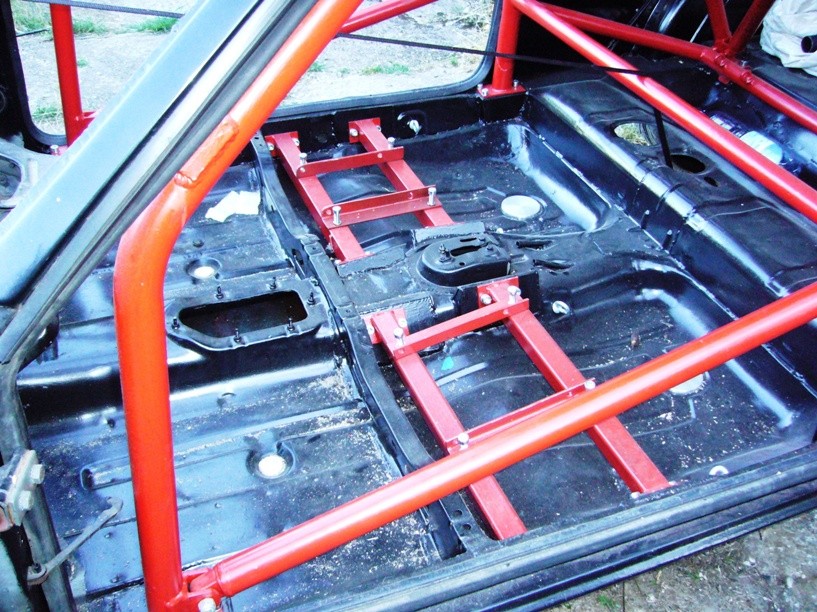

Je suis en cours de réalisation de mes fixations de siéges F2000. J'aurais voulu avoir votre avis sur le montage ci-joint (photo trouvée sur le web). A savoir si la fixation de la traverse avant est conforme?

Elle peut être considérée comme un renfort de caisse si elle va d'un bout à l'autre. En deux parties tu ne serais pas emmerdé.

le probléme du montage en 2 parties, c'est que la fixation coté tunnel est pas évidente a réalisé car 2cm du tube se retrouve au dessus du tunnel. Ce qui fait qu'une partie de la contre plaque n'est pas collée au tunnel :wacko: .
J'ai déja réalisé ce montage , mais j'avais du mettre les barres inclinées pour respecter la surface de contact , et compenser avec des cales la fixation des equerres , pas terrible <_<

Montage de Mclprimo (présentation hors sujet) :
http://www.205rallye.net/forum/viewtopi ... 1&start=16

justement je veux eviter de faire des renforts comme ceux ci

ce systéme là n'as pas l'air mal ^_^

oui ce dernier est pas mal en effet !
par contre si tu fait ça pense a remettre la traverse d'origine devant car elle doit rester presente d'après la reglementation.

Oui c'est vrai sur la mienne l'ancien proprio l'avait supprimée <_<
Je vais partir sur le dernier montage.

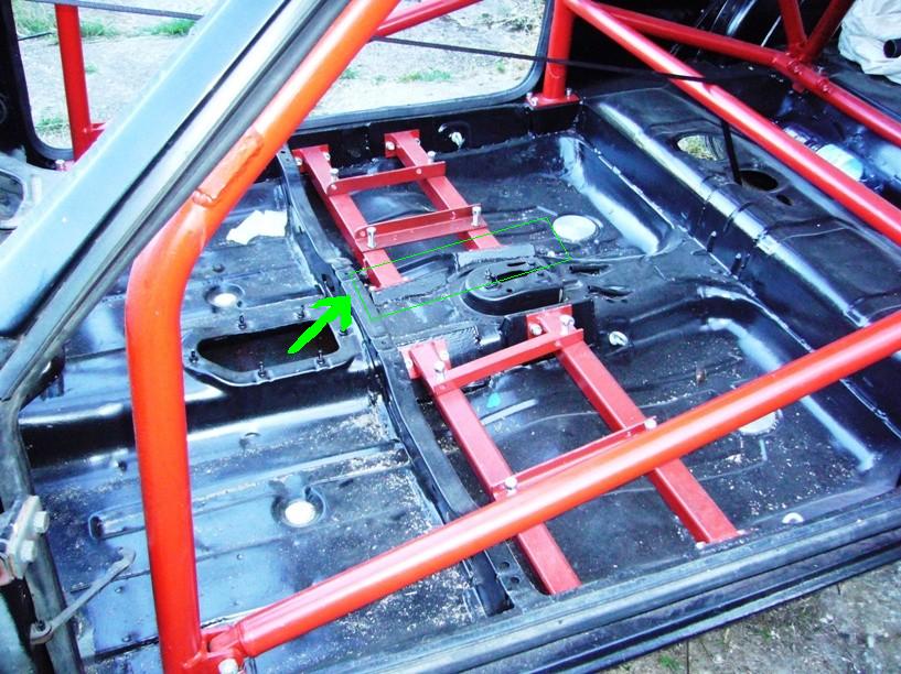

je parle des renforts encadrés en vert , sur le tunnel

YANN 62120 a écrit :je parle des renforts encadrés en vert , sur le tunnel
Tu n'es pas presse bite toi ! :blink:
Mais légèrement casse couille avec tes traits épais comme des poil de mollet de fourmi ! :lol: Je ne voyais que la flèche !
Dans le montage que tu préfère, le renfort est plus "facile" mais la contre-plaque existe toujours !
Certains décalent la traverse vers l'avant, elle y est et ne sert à rien :lol:

:D je n'arrive pas a faire des gros traits , je ne suis pas trés bon en informatique :mrgreen: :blush:
comme MCl :)
mais après la reglementation elle dit pas qu'elle doit servir, elle dit que t'as pas droit de l'enlever ^^
(alors qu'on est d'accord, ça va pas changer grand chose)
sinon je rejoint un peu yann le montage qu'il veux faire parrait plus propre, et donc plus rassurant ^^
après je sais pas si l'un est mieux que l'autre :rolleyes:

ze_king a écrit :sinon je rejoint un peu yann le montage qu'il veux faire parrait plus propre, et donc plus rassurant ^^
Plus simple certainement :ok: plus propre... c'est un débat qui ne peut concerner que ceux qui ont vu de près le taff de Mclprimo ! :mrgreen:
