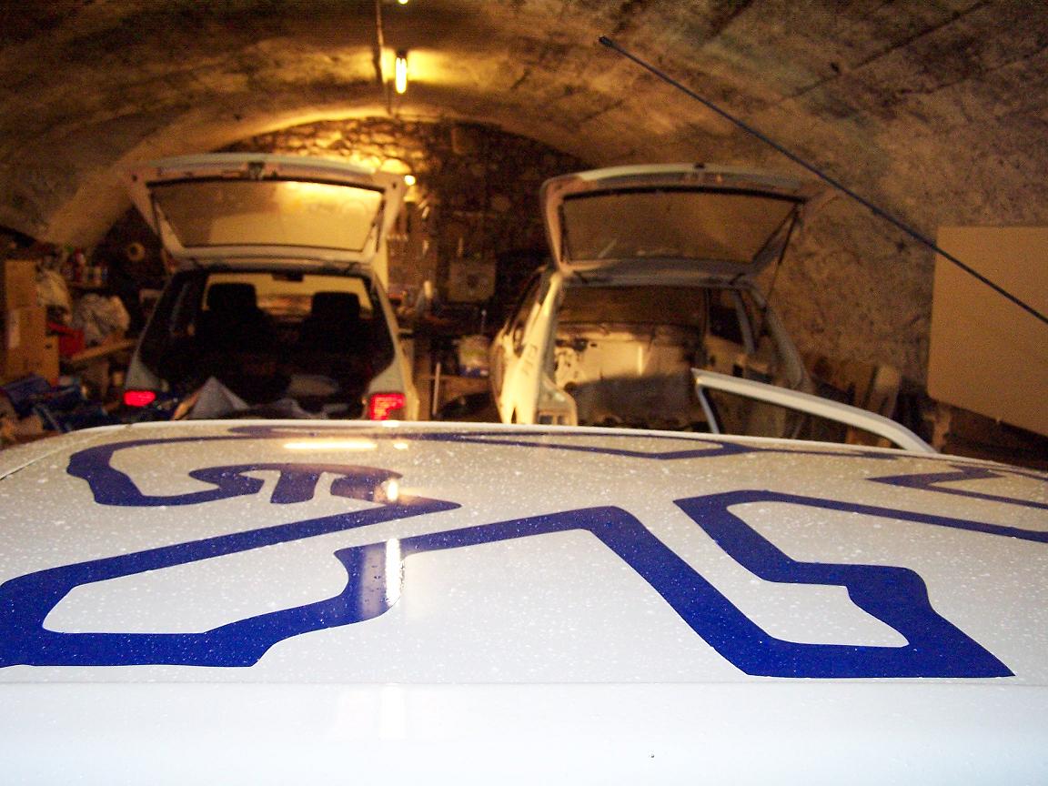

Photos d'hier...
une troisième rallynette est passée pour une bricole à faire (réparer le support de la ligne qui a laché après réception d'un saut ! ) :ph34r:
Et cette photo c'est pour vous montrer le shoot que j'ai pris et qui a retourner l'auto... Fusée pliée !!
