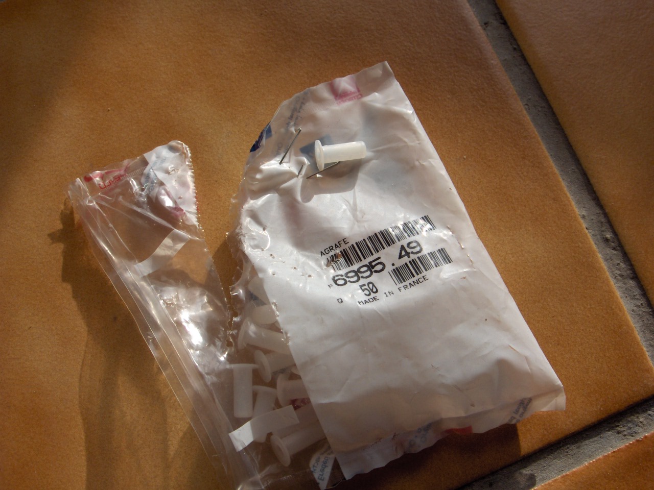

Cet après midi,j'avais un peu de temps libre et pas la flotte surtout,donc je m'y suis remis le temps de poser le rétro droit.
Alors pour commencer,mettre l'insert en place en prenant soin de graisser l'intèrieur(utile si besoin de redémonter plus tard,cela a pour effet d'éviter de casser le téton de la plaque du rétro qui se loge dedans)
Réf 6995.49 Insert Ensuite les pièces nécessaires sont donc:

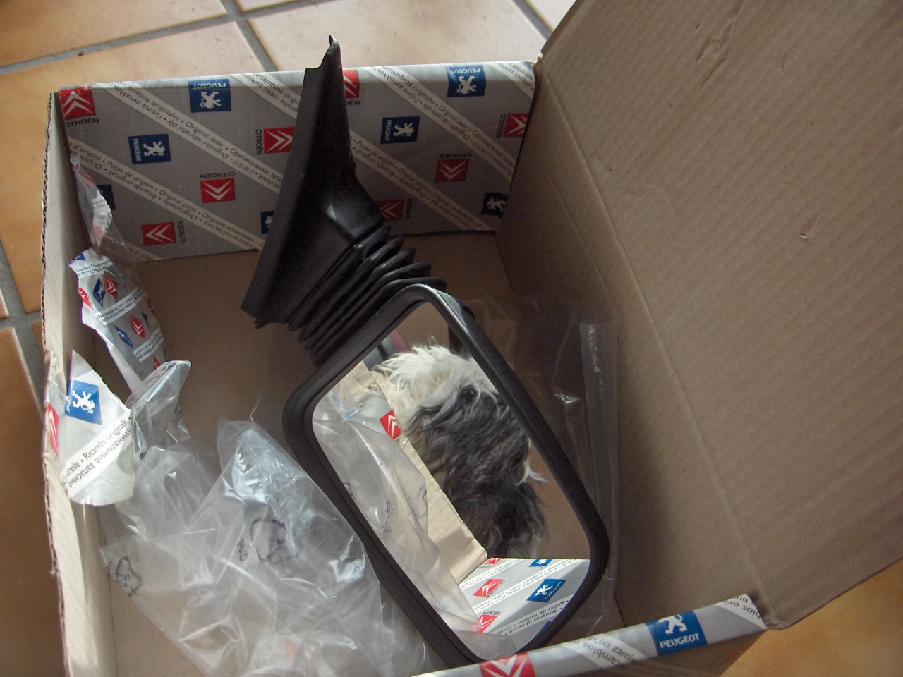

Réf 8148.A8 Rétroviseur droit (pour le coté gauche Réf 8148.A4 les opérations seront identiques
Pour info,les deux déjà
Les joints(intèrieur et extèrieur)sachant qu'il en faut 2 par coté,ils sont identiques.
Réf 9015.81 x 4 Les entretoises(obligatoire sous peine d'écraser les tôles au serrage du rétro
Réf 8156.30 x3 Les vis de fixation
Réf 6920.01 x 6 ( 3 par rétro )
Le cache embase
Réf 9015.30 1 Droit
Réf 9015.29 1 Gauche ( les deux sont aussi
Procèder à la mise en place des entretoises
,poser le rétroviseur et serrer uniformément les 3 vis de l'intèrieur tout en le plaquant de l'extèrieur.
Et en dernier mettre le cache embase et c'est terminé pour la pose.Ne restera plus qu'à mettre en place le cache intèrieur.

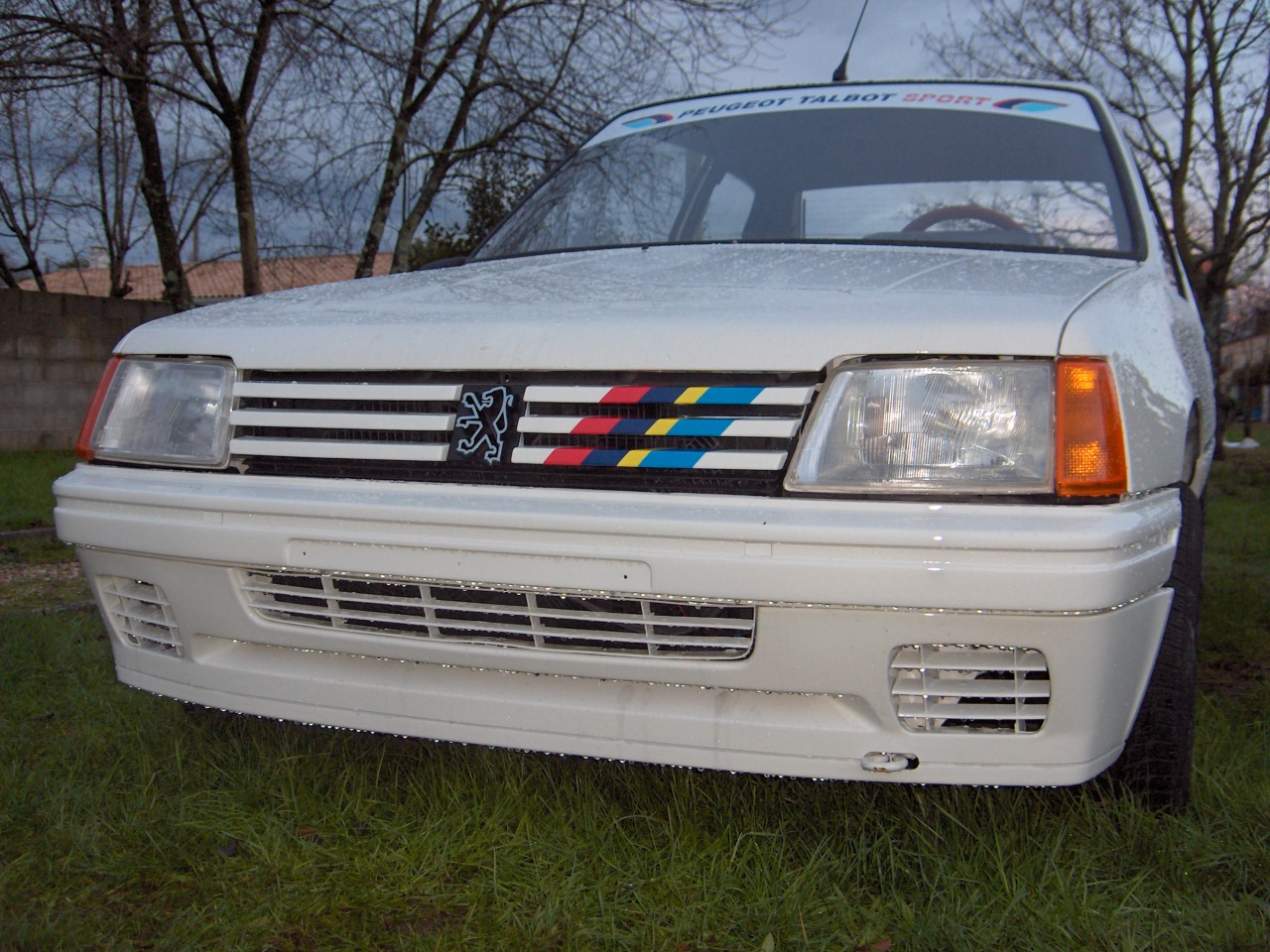

Puis ensuite comme j'avais reçu mes pièces de chez Peugeot,j'ai procédé au remontage de l'avant pour que le Papowel l'a voit jolie quand même
Donc pose des pièces en attente ( cligno et optique droit ),remontage de la calandre qui elle était en attente de montage,et voilou!!! Maintenant,je vais me préparer à MOI pour le réveillon,j'en profite pour vous souhaiter à toutes et tous un énorme
