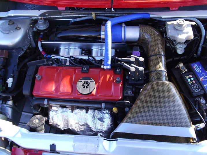

Au niveau allumage, il te faut une bobine type 106 XSI ou Rallye, si ça peut t'aider, voici une photo du moteur d'une AX F2000 qui est équipée en Sybele:
(On avait aussi monté la même bobine sur une monoplace montée avec un 1300 Cosworth et Sybele :ok: )
