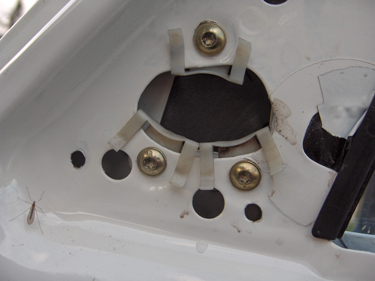

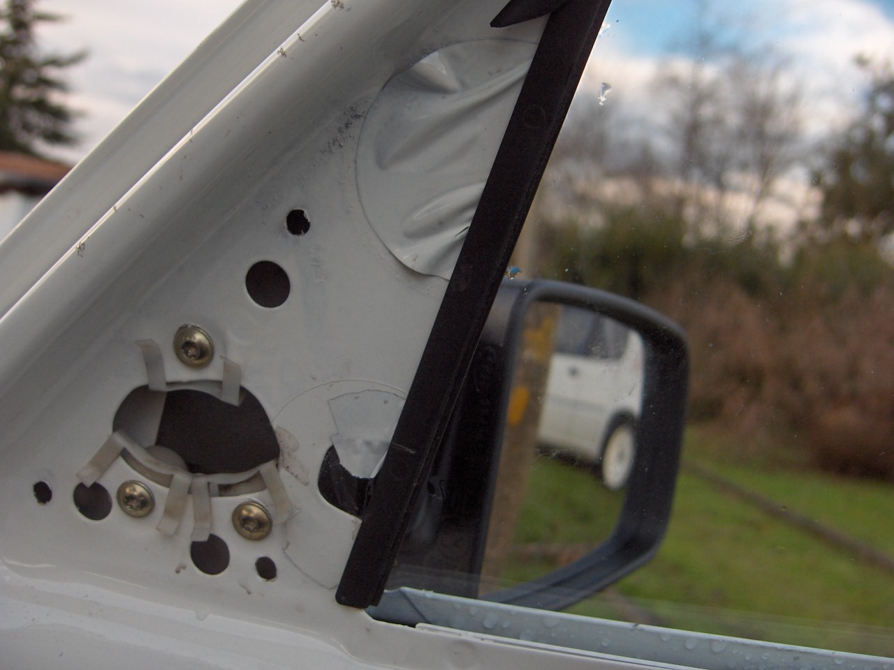

Cet après midi,j'avais un peu de temps libre et pas la flotte surtout,donc je m'y suis remis le temps de poser le rétro droit.
Alors pour commencer,mettre l'insert en place en prenant soin de graisser l'intèrieur(utile si besoin de redémonter plus tard,cela a pour effet d'éviter de casser le téton de la plaque du rétro qui se loge dedans)
Réf 6995.49 Insert
Insert à poser coté extèrieur

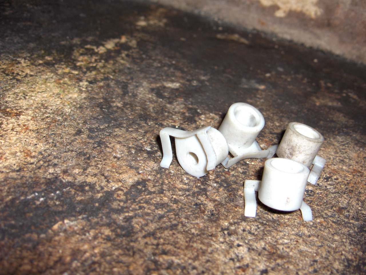

Les entretoises(obligatoire sous peine d'écraser les tôles au serrage du rétro :p )
Réf 8156.30 x3
Entretoises
Entretoises

Procèder à la mise en place des entretoises ;),poser le rétroviseur et serrer uniformément les 3 vis de l'intèrieur tout en le plaquant de l'extèrieur.
Et en dernier mettre le cache embase et c'est terminé pour la pose.Ne restera plus qu'à mettre en place le cache intèrieur.

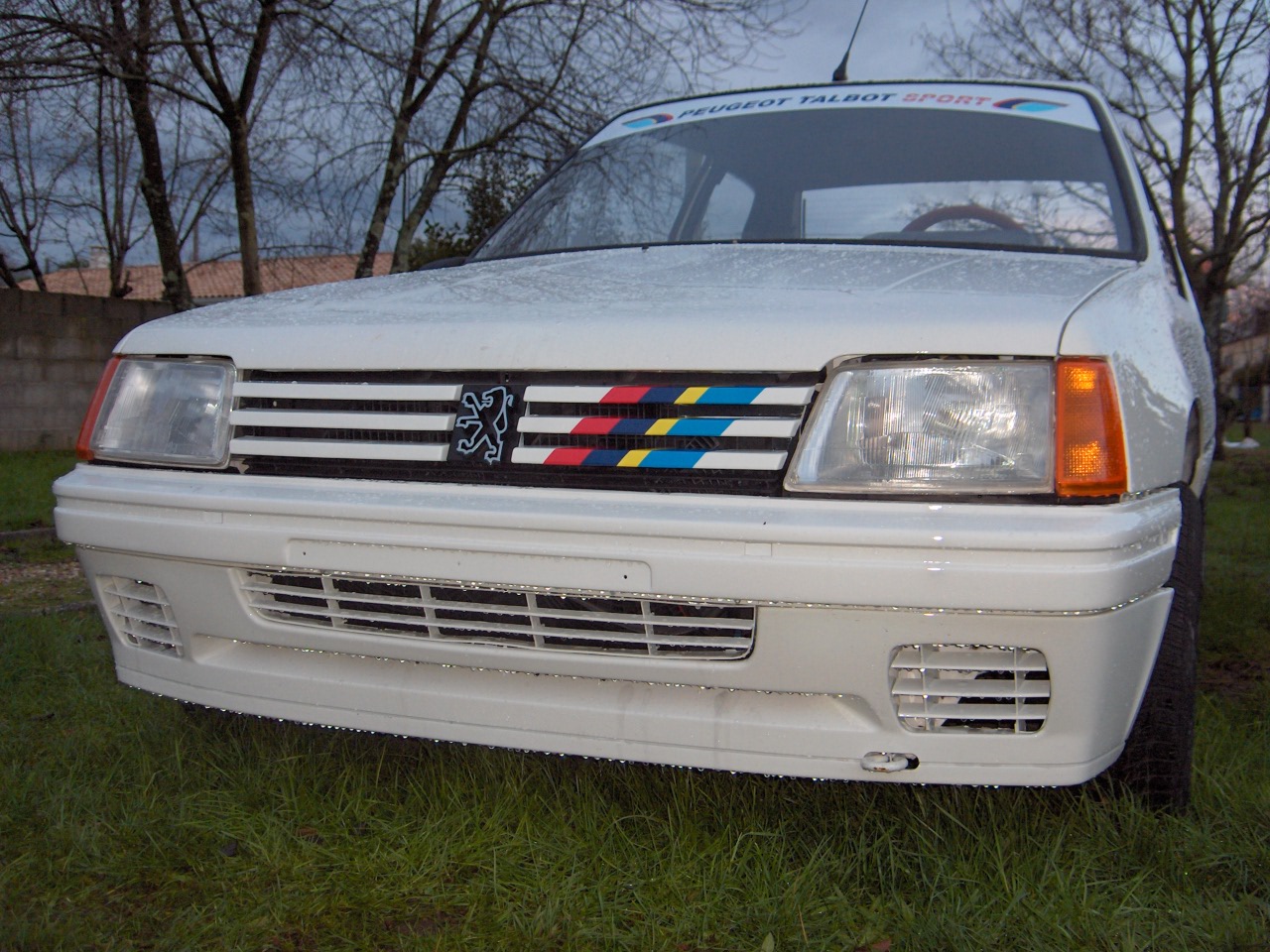

Puis ensuite comme j'avais reçu mes pièces de chez Peugeot,j'ai procédé au remontage de l'avant pour que le Papowel l'a voit jolie quand même :lol: :lol: :lol:
Donc pose des pièces en attente ( cligno et optique droit ),remontage de la calandre qui elle était en attente de montage,et voilou!!!
Vue de l'avant 1
Vue de l'avant 1
Vue de l'avant 2
Vue de l'avant 2
