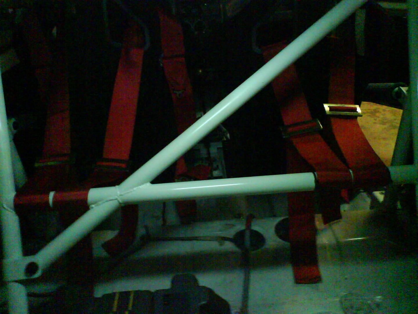

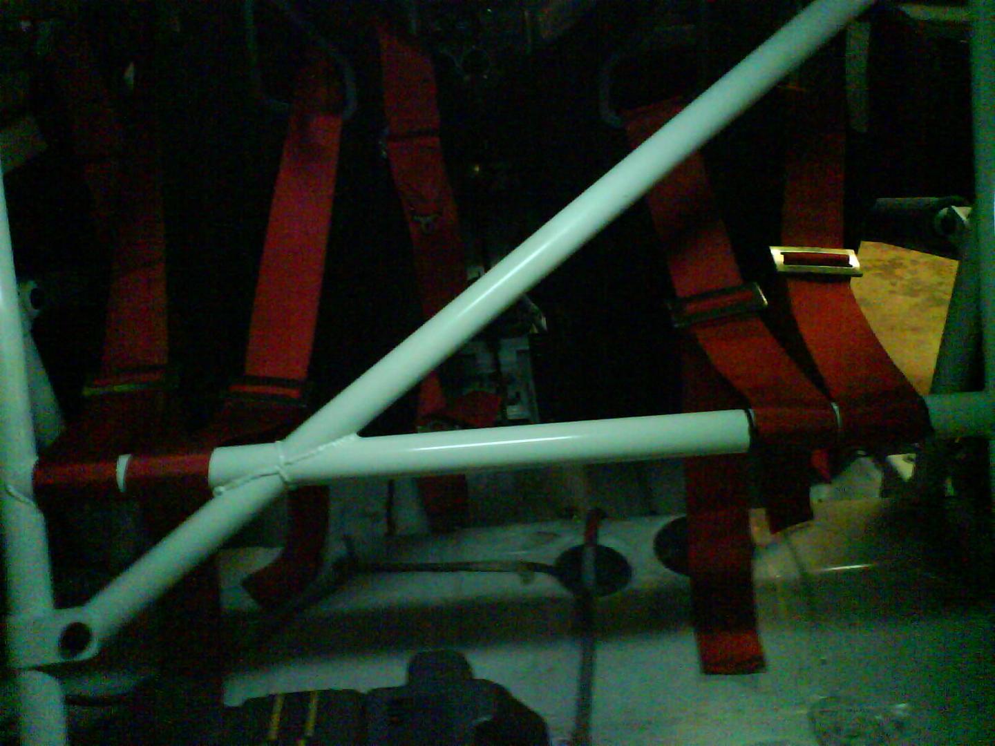

Salut Damien,alors là,tu ne pouvait pas tomber mieux :D :ok:

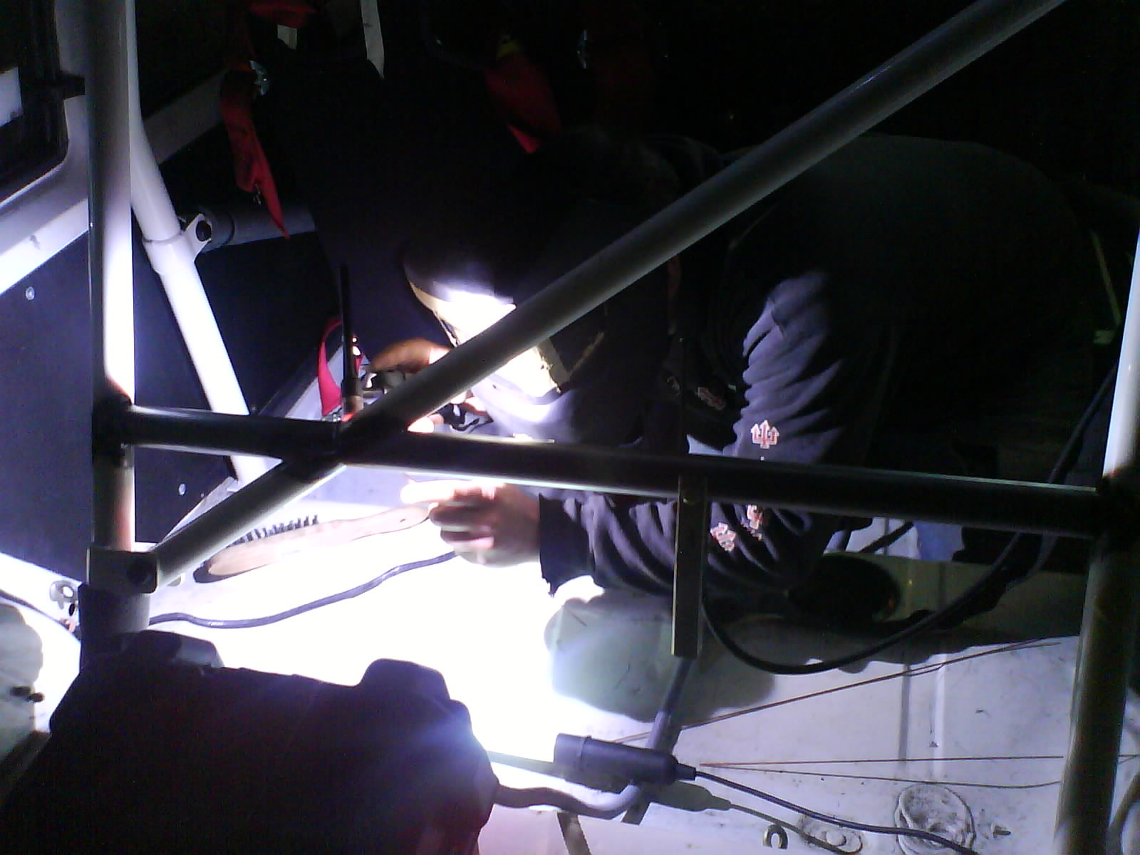

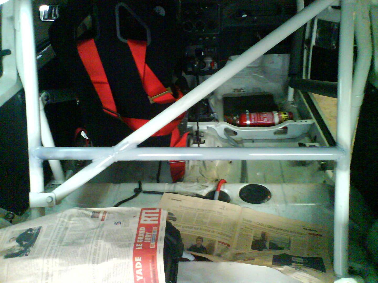

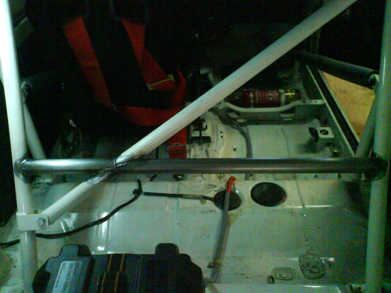

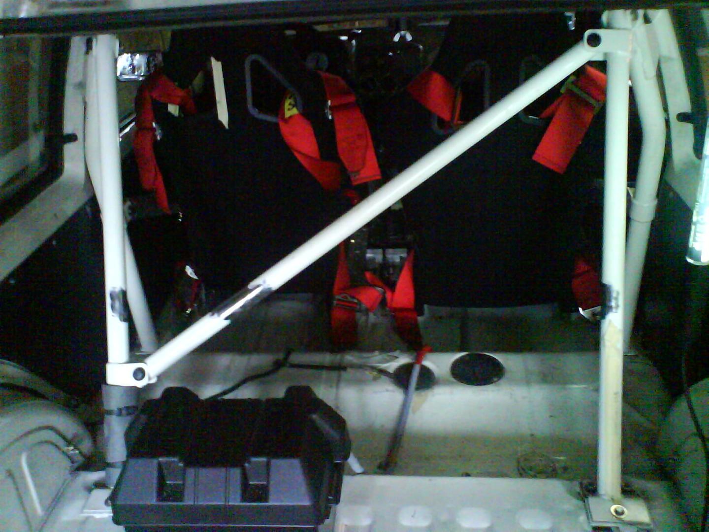

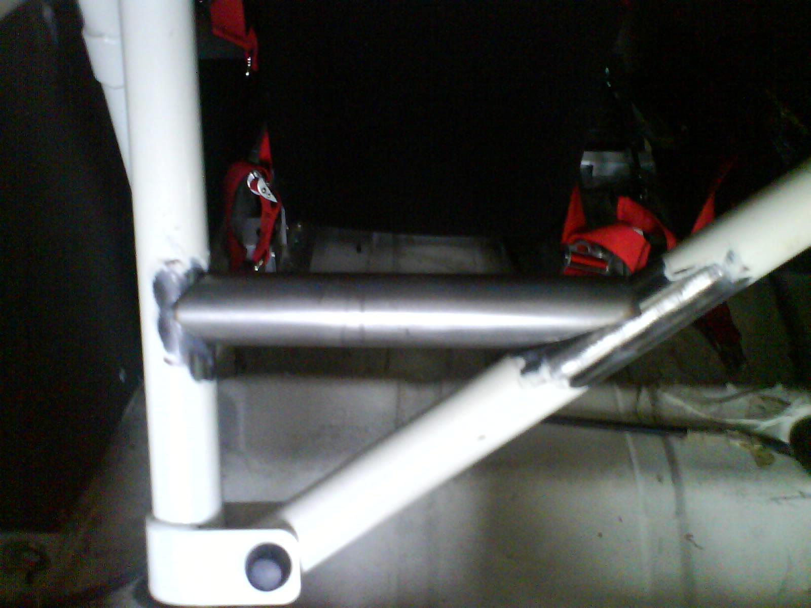

Montage réalisé aujourd'hui par Mclprimo au manettes de son TIG magique :ok: B) ,j'ai fait la peinture à la fin,je bite rien en soudure moi :blush:
décapage de la peinture
mise en place...
mise en place...
découper suivant les pointillés !!!
ajustage,pointage,soudage !!!
...et c'est en place !
peinture apret gris antirouille...
Messages : 5256
Has thanked : 640 times
Been thanked : 648 times
Re: Modif arceau pour Hans
Et la photo avec les harnais :ok:
j'ai opté pour la méthode de l'enroulage autour du tube,ca permet d'enlever les pyton et mousquetons de l'ancien montage et de compenser un peu l'ajout de poids du nouveau tube ;) mais surtout plus simple à réaliser et très bon mécaniquement :)
Harnais en place !
Harnais en place !

He ben c'est tout beau!!!! y a plus qu'à recevoir mon hans© et je repasse pour les essais!!!
Effectivement avec les pertes a chaque bouts ça fait un tout petit peu moins d'un mètre de tube, ça consomme peu... vais peut etre arriver a en faire une ou deux de plus....
