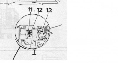

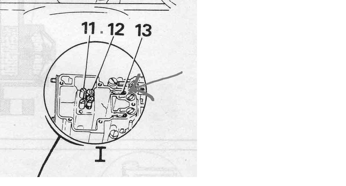

jojo2b
Messages : 37
Enregistré le : 01 oct. 2008, 14:04
Localisation : haute corse
Re: question sur carbu (gicleurs)
Message par jojo2b »
voila la photo
le 13 !! c est le gicleur enrichisseur ! le starter est a coter !!
205 rallye fn1
tchoupi13
Messages : 696
Localisation : Arles-13
Has thanked : 15 times
Been thanked : 31 times
Message par tchoupi13 »
C'est bien le gicleur de sarter, donc si tes commandes sont supprimées...ils peuvent être bouchés, débouchés...ça ne changera rien, car ils n'interviennent à aucun moment dans la carburation ;)
