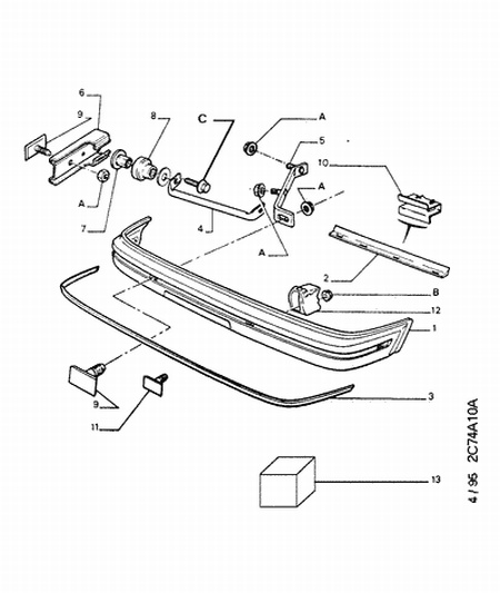

bonjour à tous,
J'ai un petit souci de remontage (mémoire courte) , je c'est plus comment ont fixe le parchoc avant, enfin dans quel sens s'empilent les fixations, silenboc,... Sur la partie de l'aile :ok: Je crois qu'il me manque des pièces :wacko: . Sur la RT c'est pas détaillé.Si quelqu'un aurrait une photo ou meme un plan , schéma ... Sa m'arrangerais bien.

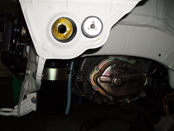

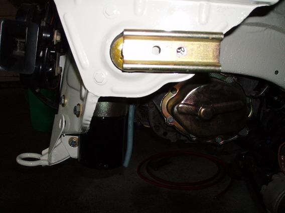

Files moi ton Tèl,je t'explique,ok :ok:
Tu ne mets pas de silent bloc à l'AV,ces trous servent juste pour fixer ton PC

Voilà le montage que j'avais fait
Le premier montage
Le premier montage
premier montage suite

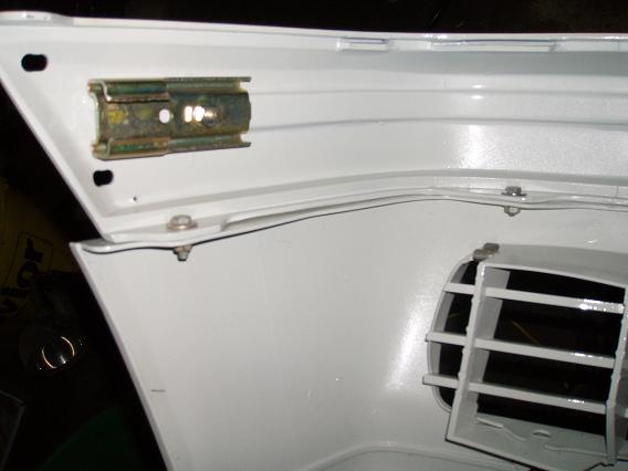

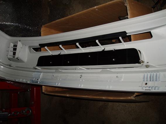

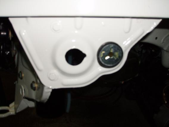

Comme scale m'as dit qu'il ne fallait pas de silenbloc, j'ai fait se montage
Est-ce le bon?allez dites moi ????
2 eme montage
2 eme montage
2 eme montage
2 eme montage

Voilà,c'est comme cela au vu de ton 2ème montage qu'il faut faire :ok:
Par contre je vois sur tes photos que tu as oublié de mettre en place les 2 joints en caoutchoucs de chaque coté !!!!! ;)
Je te mets une photo afin que tu comprennes bien de quoi je parle ;)

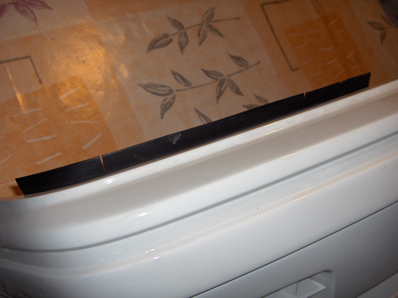

^_^ Jte remerçie, par contre j'avais vu ses joints sur ta présentation, j'ai pas osé faire la remarque. C'est indispensable ses joints ??? Par contre il y en avait un de fixer sur la jupe (je vais faire une photo)

C'est des joints spécifique qu'il faut? dit moi pas qui faut que je retourne chez peugeot <oo> :crying:
Sa met pas indifférent ses joints :rolleyes: , mais moi j'en avais pas sur la mienne.
Voilà le joint en question (jupe avant)

Le joint sous les phares n'est pas indispensable, moi je ne les avait jamais remis, effectivement la calandre est plus jolie avec car ça marque la ligne noire assurée par le pied de calandre. Celui de la grille est pour éviter le "trop d'air frais" qui empêcherai une bonne température en hiver et en roulage routier (obligatoire en GrN ce cache car d'origine)

Moi je pars du principe que si ils n'y sont pas,c'est un oubli pur et simple ;)
Vu la qualité de ta restauration fonce,c'est une hérésie de ne pas les poser.
Je te donnes la réf des joints et des agrafes :ok:
- 740126 Joint x 2 : 3,52€ pièce N°2 sur croquis Je pense que c'est NFP *
Si tu les as pas,je t'en enverrais 2 :ok:
- 743703 agrafe x 8 : 0,38€ pièce N°10 sur croquis
