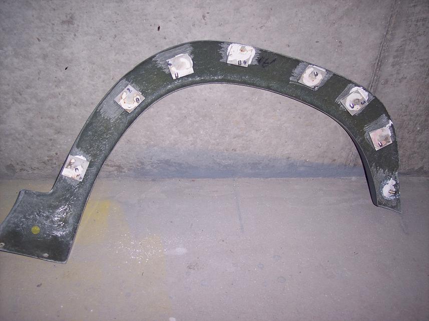

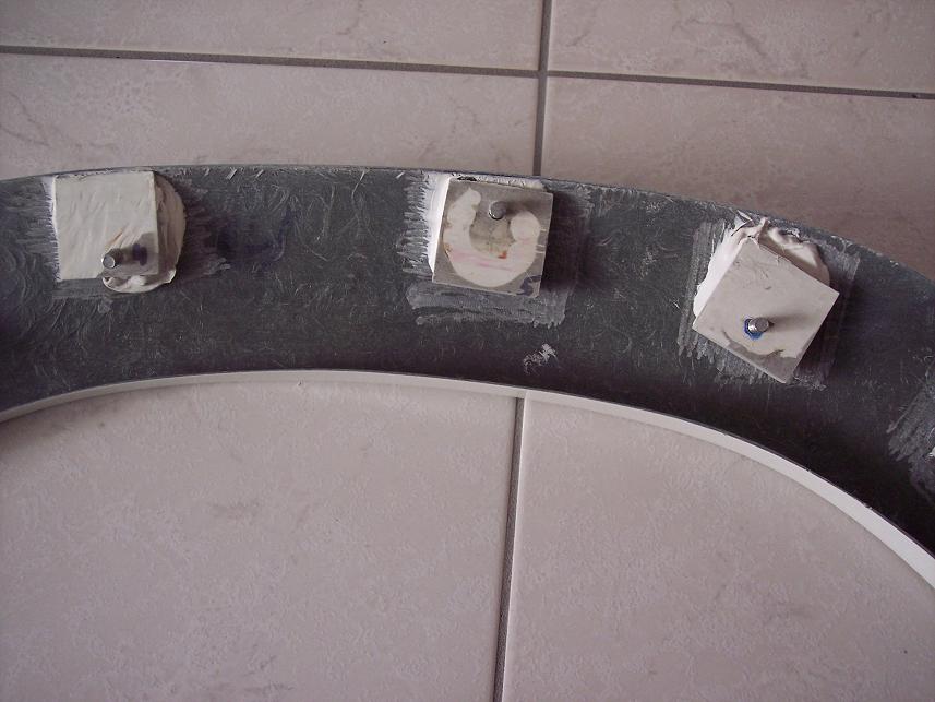

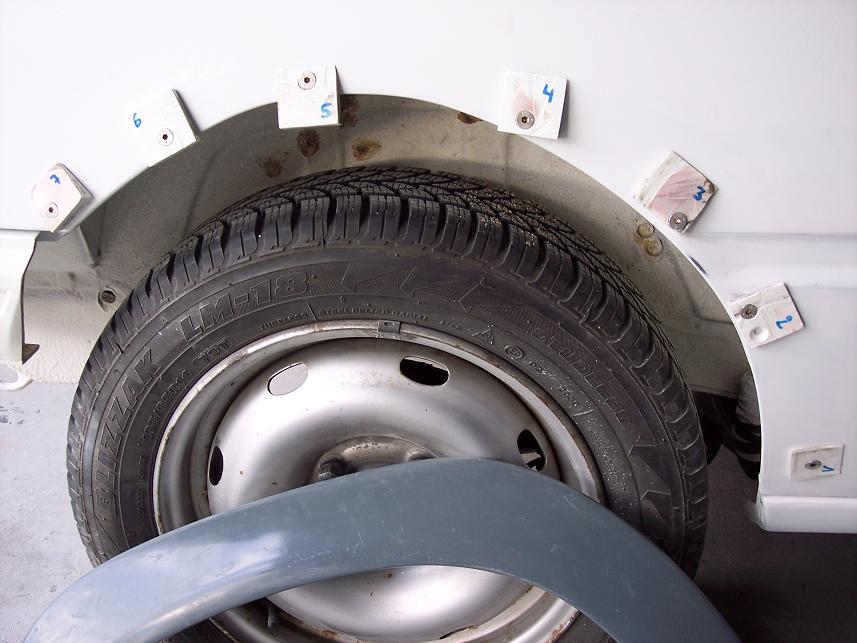

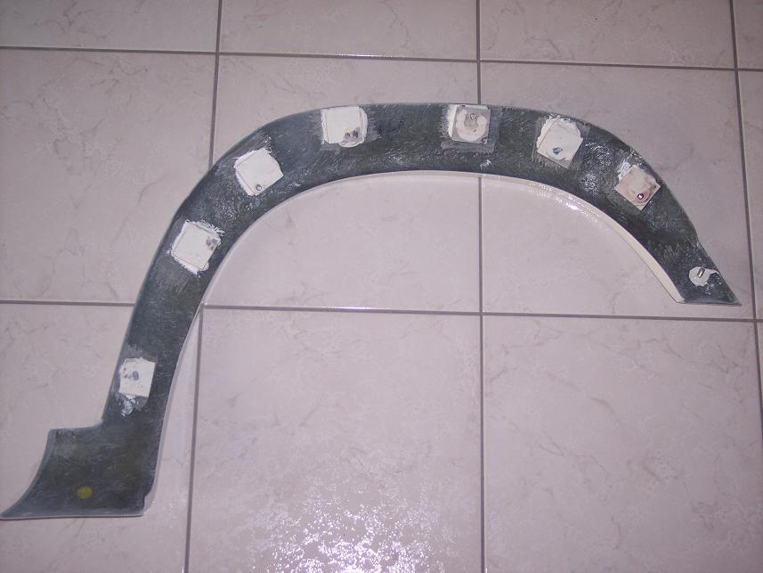

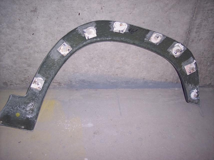

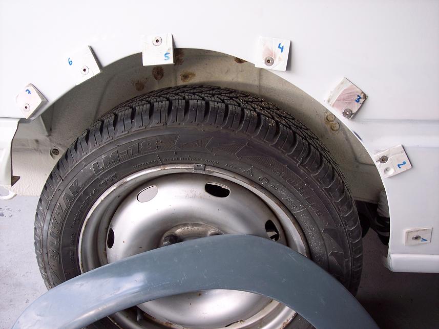

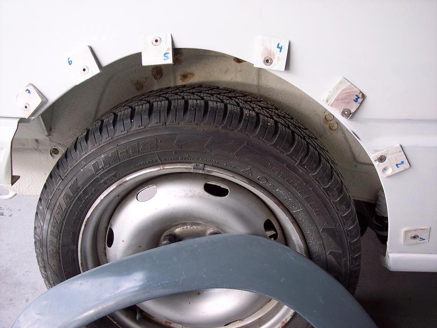

J'ai oublié de dire que mon système se fait avec les anciennes cales en fibre récupérées sur les vieilles extensions....
Détail sur une aile arrière, on visse les cales numérotés dans l'ordre

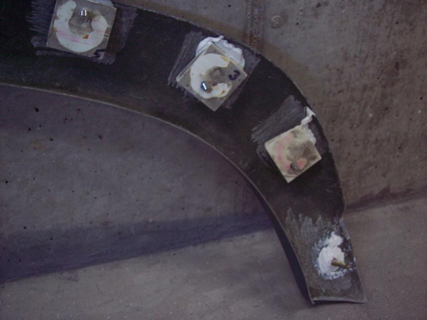

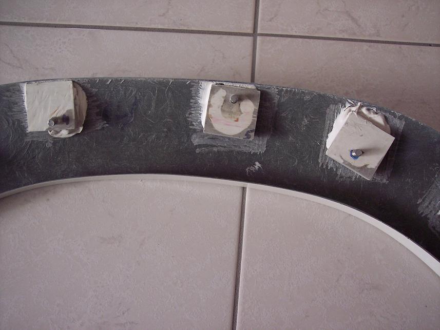

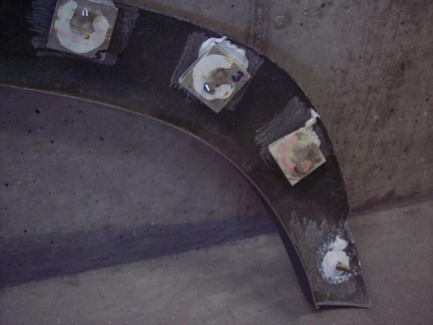

Vue rapprochée avant mise en place d'une grosse noix de mastic (attention si le mastique doit déborder lors de la pose de l'extension, mettre du scotch carrossier autour des cales et au niveaux des vis de pare-choc, une fois sec vous virez le scotch avec le mastic sec et c'est nikel

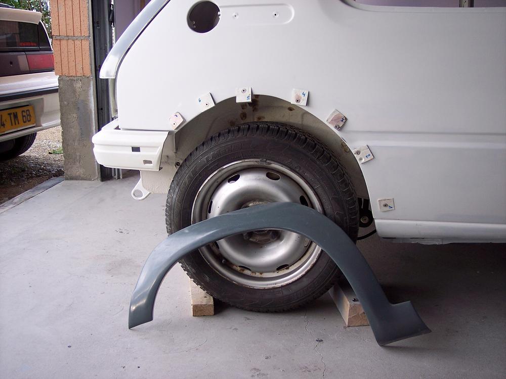

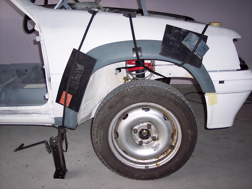

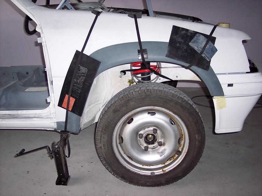

détail sur aile avant, mise en place de l'extension après avoir mis sur les cales une grosse noix de mastic, on plaque le tout avec des sangles et des cales de manière a ce que ça sèche sans bouger pendant au moins 36h

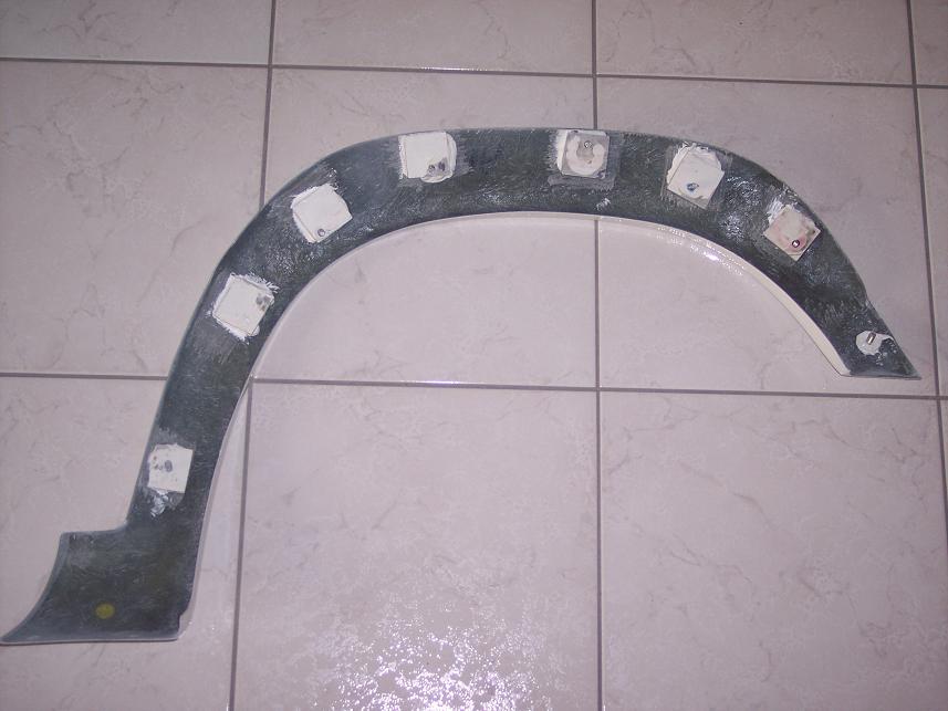

Extension enlevé après séchage
On voit là ou le mastic a &quot;dégueulé&quot; et fait son collage
On voit là ou le mastic a "dégueulé" et fait son collage
Vue d'ensemble du collage, ça tient depuis longtemps et c'est amovible au cas ou !!!<br />Notez la vis de pare-choc collé également en bout d'extension....

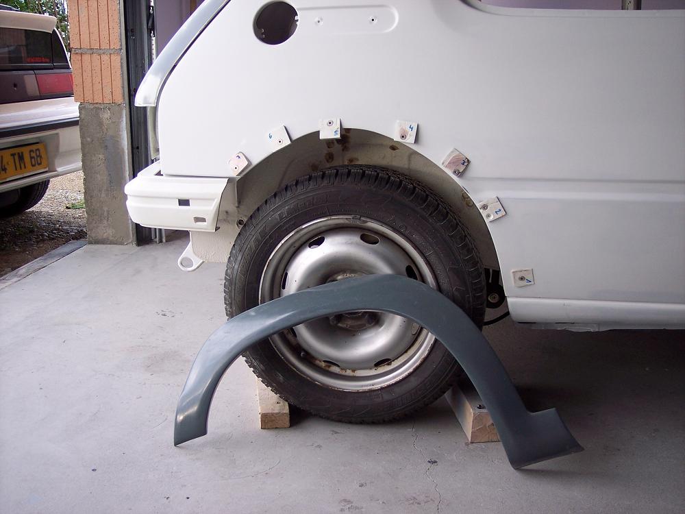

Je pense qu'il y a moyen de faire des cales avec autre chose, il faut combler l'espace entre l'aile et l' extension ainsi que pouvoir appuyer dessus sans que ça casse....
S'il fallait le refaire j' utiliserais des cales en plastique utilisé pour le parquet flottant, c'est vendu en boite et c'est superposable, une fois collé et percé y' a moyen de faire le même système que moi :ok:
On voit bien les vis inox qui dépassent des cales (elles ne sont pas très longues, il me semble même que je les avaient raccourcis

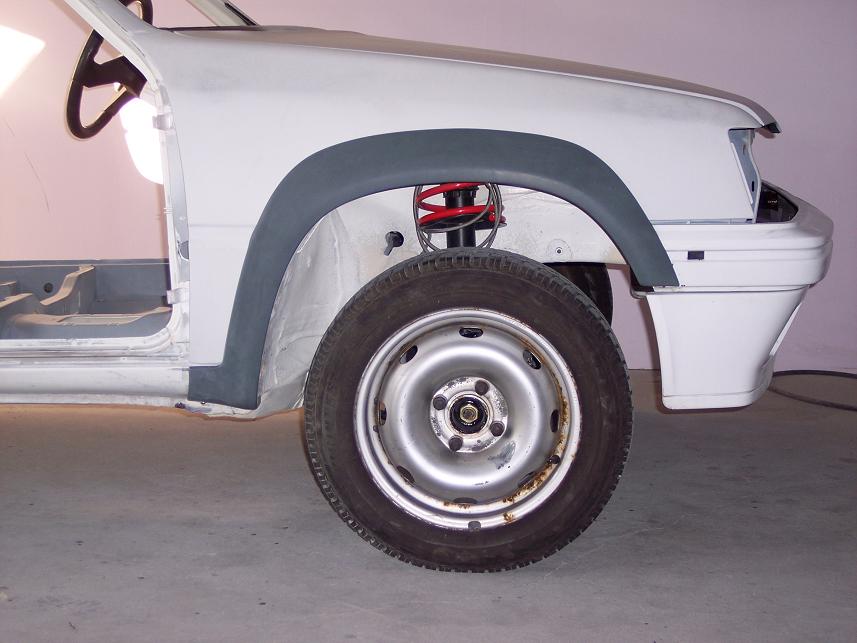

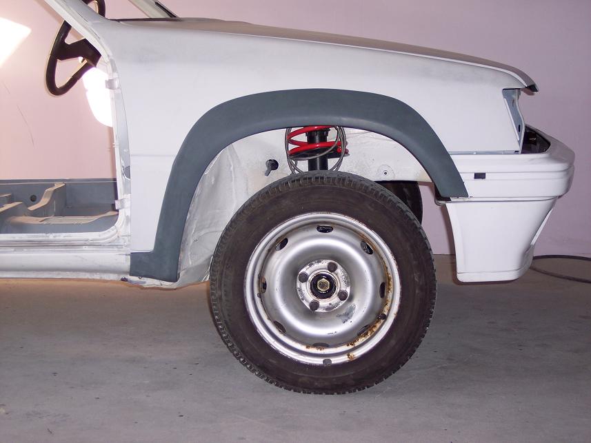

Voilà l'extension en place, reste plus qu'à l' apprêter et la peindre.
