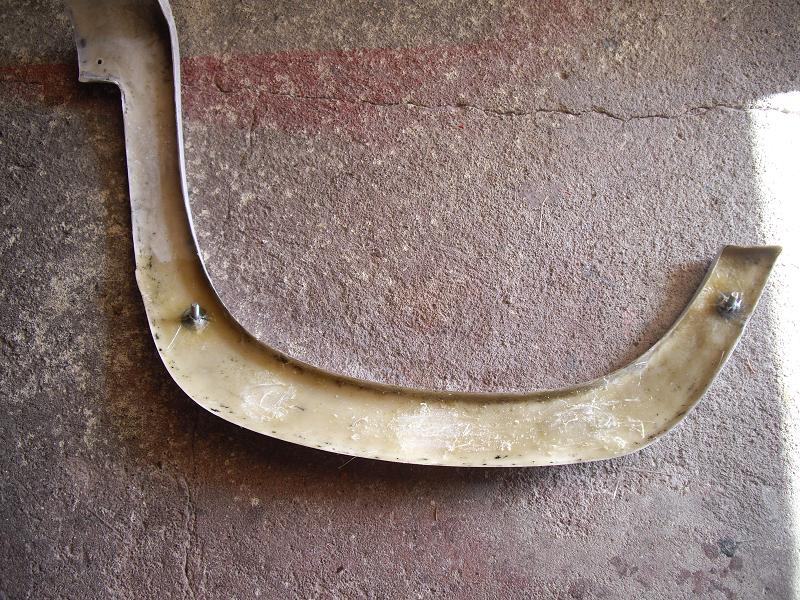

Salut, comme cité dans le titre, j'ai un gros soucis pour fixer mes extensions :angry:
L'ancien proprio les avait collé a la colle a par-brise mais étant donné que je l'a repeinds complète, je préfèrais les fixer de manière a les démonter sans tout abimé :angry: "_"
J'ai essayé de réaliser ça moi-méme mais ça correspond sur le cout mais plus après car l'inclinaison ne correspond plus.
Et je vous jure ça me prends vraiment le choux :wacko: :(
J'ai appelé Peugeot et le kit se vends au détail pour environ 45/50 euros
Je serais ok mais le seul "iq" c'est que c'est pas les mémes longueurs de tétine etc...
Donc si c'est fait pour que je sois enmer.. pareil a faire l'adaptation, ça vaut pas le cout d'investir 50 euros "_"
quelqu'un a déja fait cette adaptation :huh: ???
Je ne veux vraiment en aucun cas coller mes extensions "_"
Sinon je ne les monte pas "_"

Sur les extension à l'intérieur il y a toujours les cales en fibre de verre (origine) ?
Sinon tu les fabriques.
Tu pose l'extension à blanc (au scotch) et tu marques l'empreinte des téton nylon (le top c'est d'utiliser des vis nylon)
Ensuite tu coupes la tête des vis nylon pour garder le filetage
Tu creuses des petits puits dans les cales au niveau des marques
Extension posée à blanc, tu colles tes tiges filetées nylon dans les puits (l'angle de la vis est ainsi le bon.
Une fois tout ça pris, coupes les vis nylon de manière à garder de quoi visser un écrou et une rondelle (nylon).
Retire l'extension, soude tout à la résine.
Repose l'extension en vissant les écrous... C'est solide et démontable.

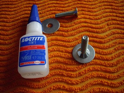

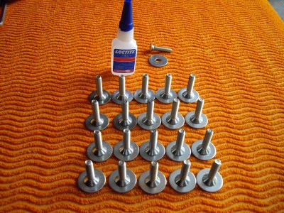

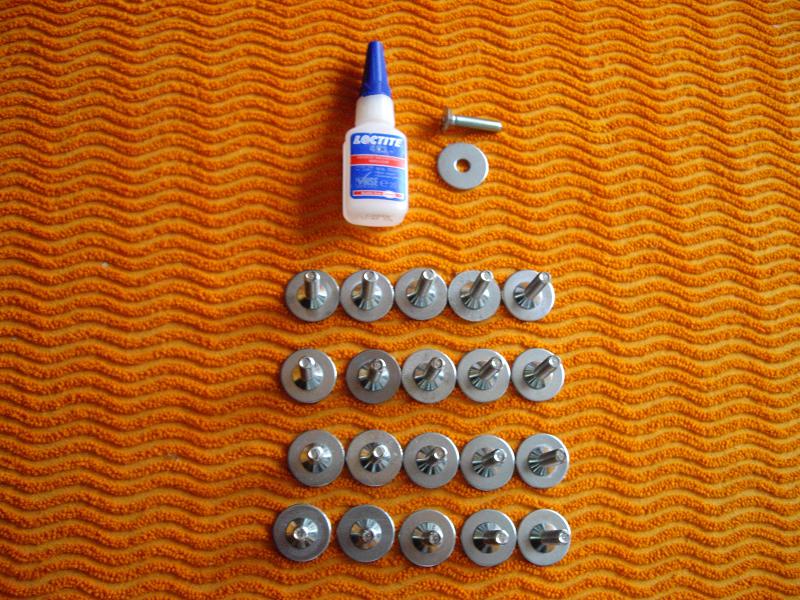

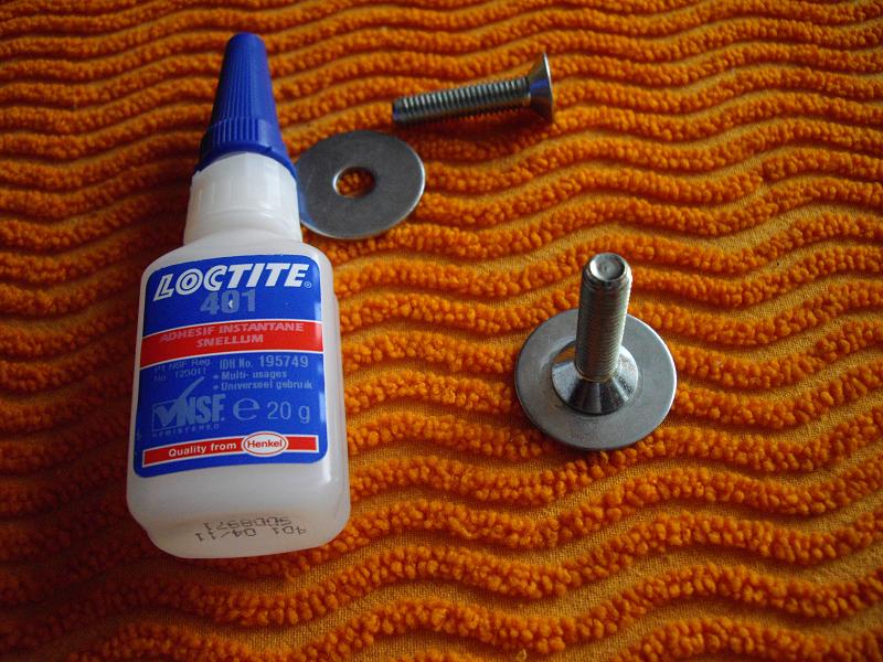

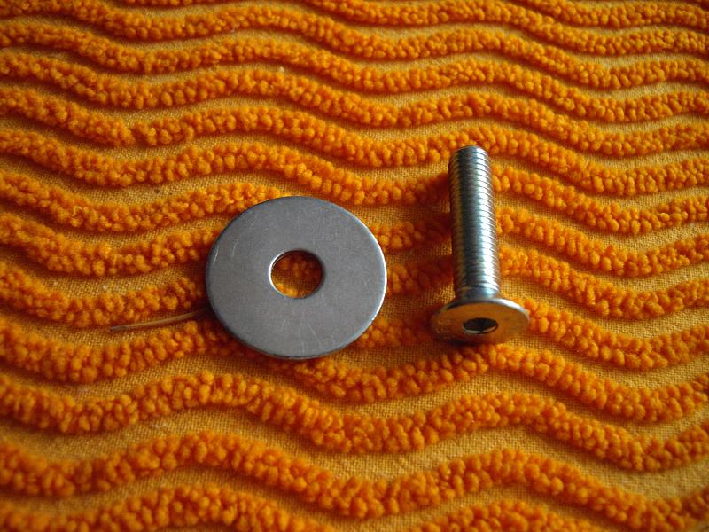

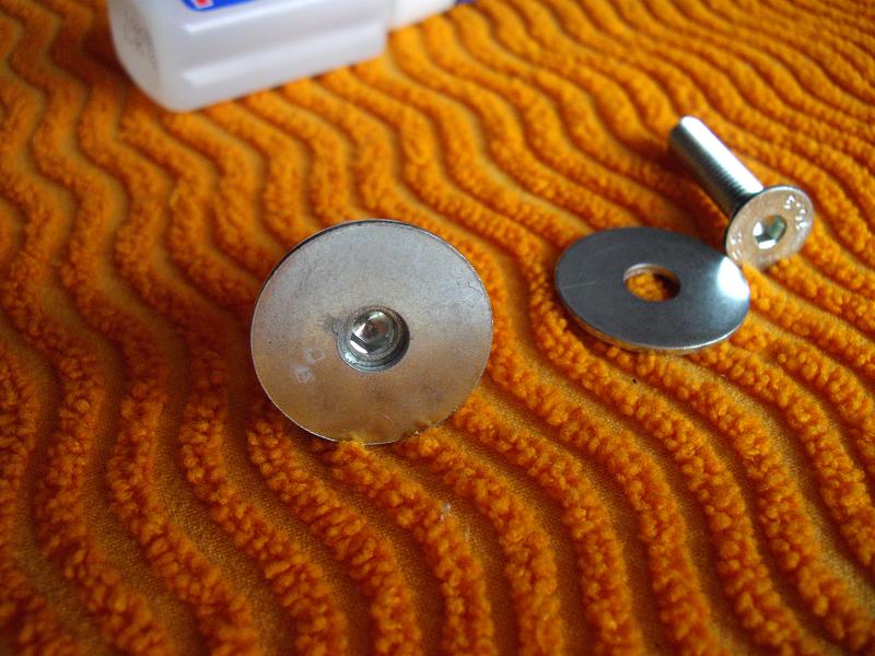

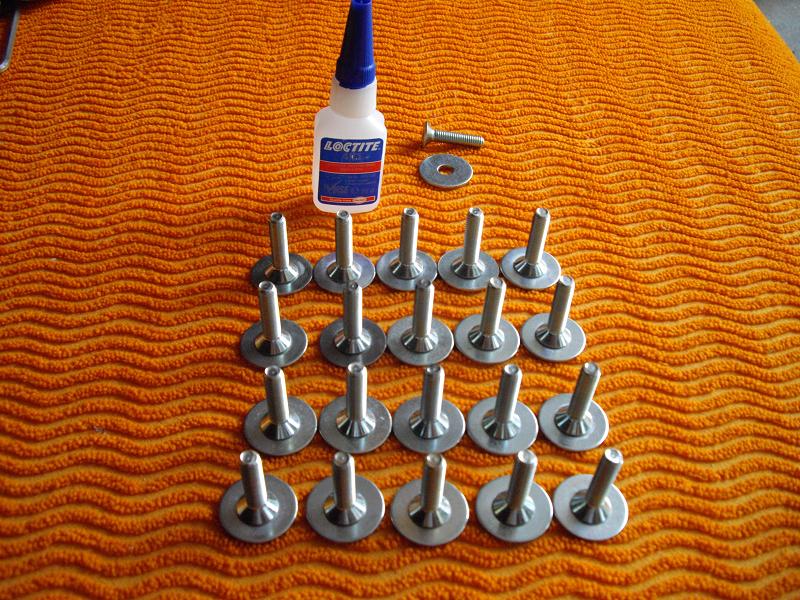

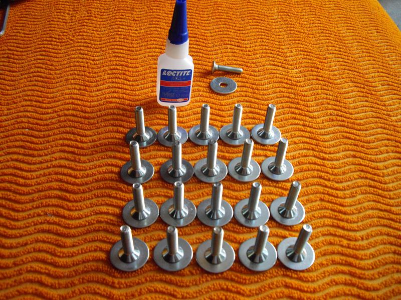

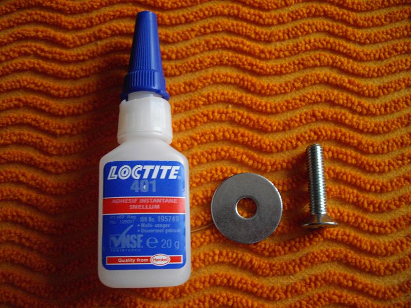

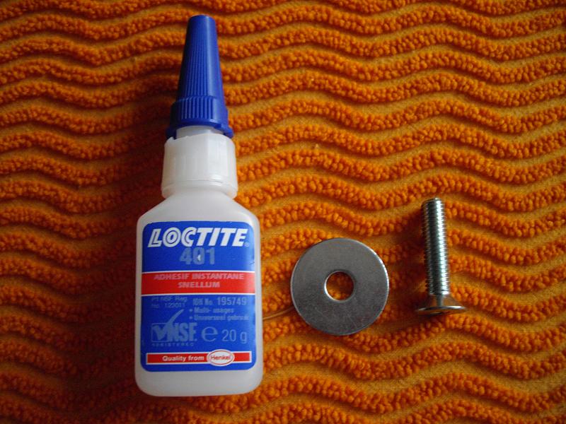

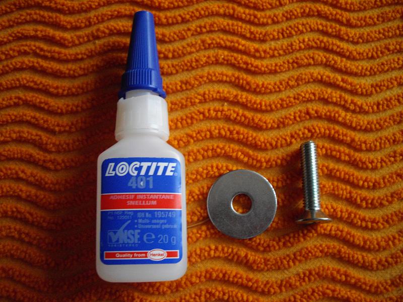

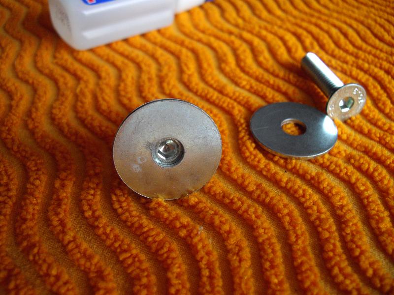

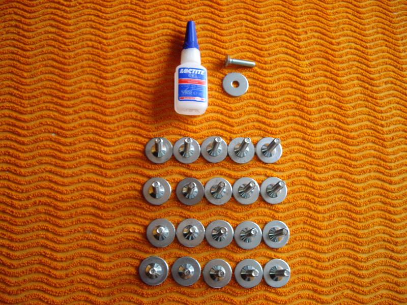

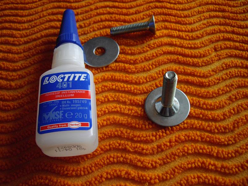

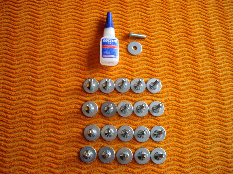

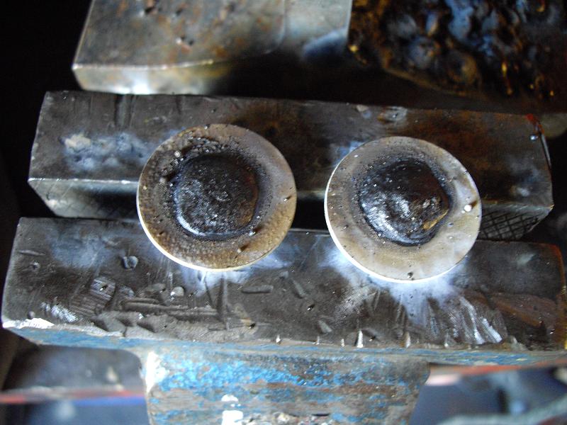

Sinon, je vais montrer ce que j'avais fait:
J'ai pris des vis a téte fraisées en 35 par 8mm
et des rondelles en 8 de diamètre et de la glue
J'ai collé mes rondelles sur les tétes de vis de manière a les faire tenir pour les souder ensuite par l'intèrieur de l'encoche BTR (ainsi les vis et rondelles sont souder ensemble).
Après, on meule la soudure et on y postionne dans les trous de l'aile...
On et de la colle ou de la résine sur les rondelles et on positionne l'extensions et on appui
Une fois sec, on retire l'ensemble et on renforce tout a la fibre et résine...
Mais mon problème c'est que au-delas de 2 vis, les entraxe ne correspondent plus a cause de l'inclinaison différente entre l'aile et l'extension...
A moins de souder les vis "NON perpendiculairement" aux rondelles mais là, c'est galère de trouver l'angle adécquate :wacko:
Je ne veux pas y passer 3 semaines non plus "_"
C'est d'ailleurs a cause de ça que je prends du retard pour terminer la rallye :crying:
Ainsi, on passe en mode 28 soupapes......................................

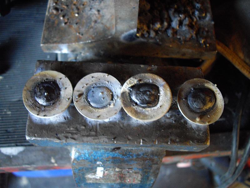

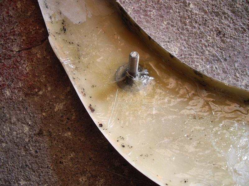

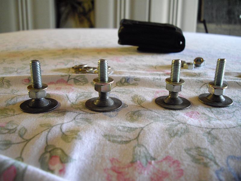

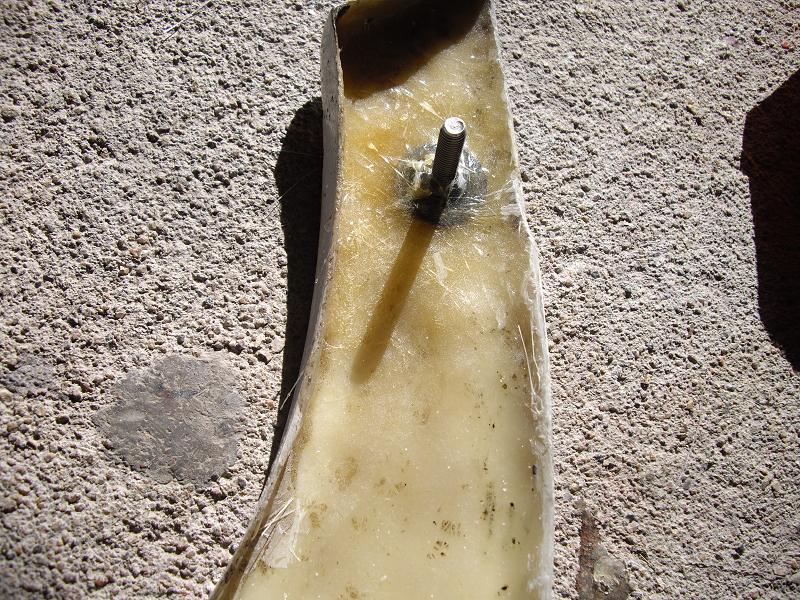

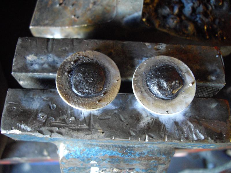

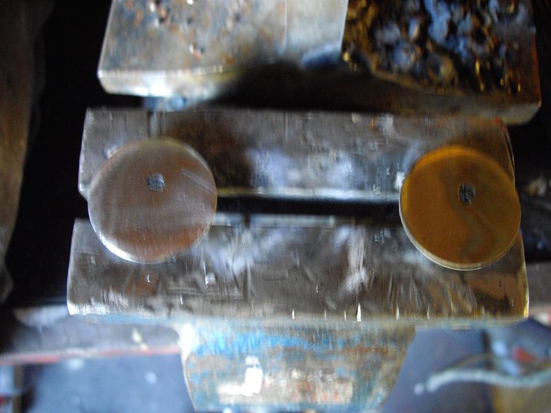

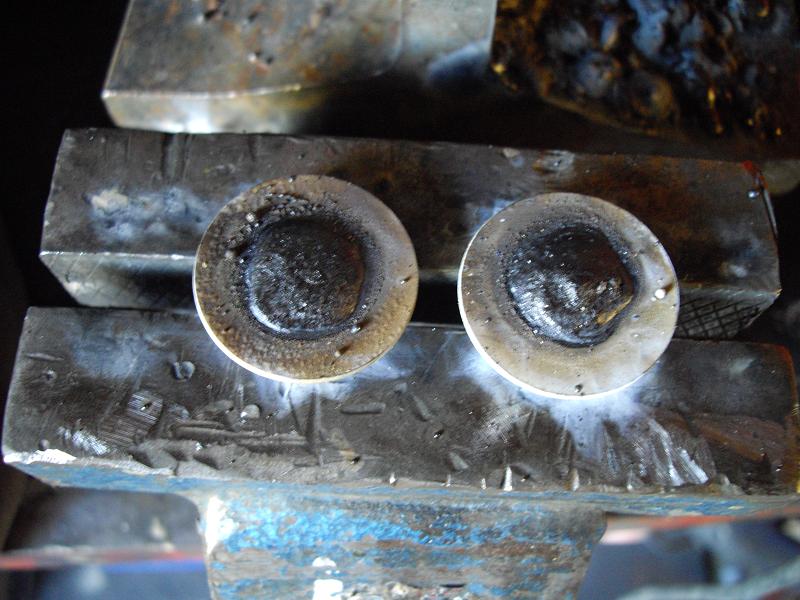

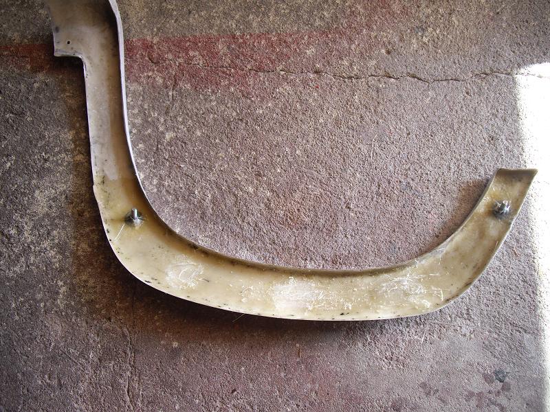

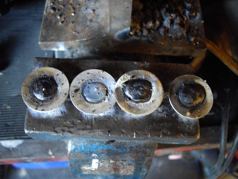

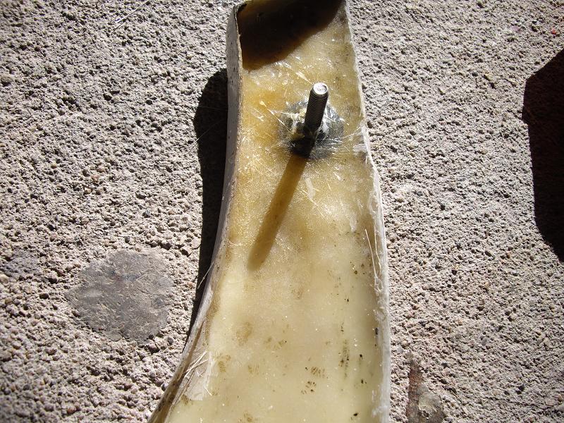

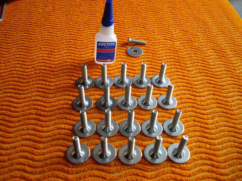

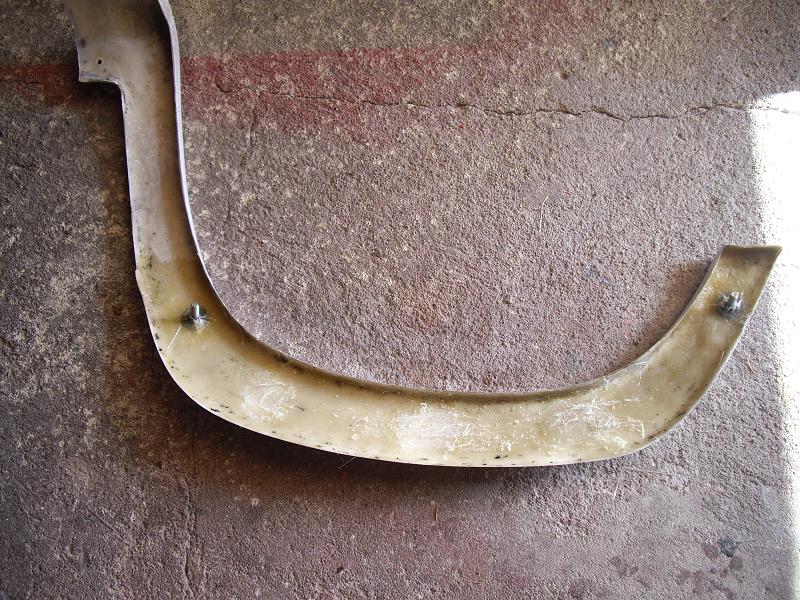

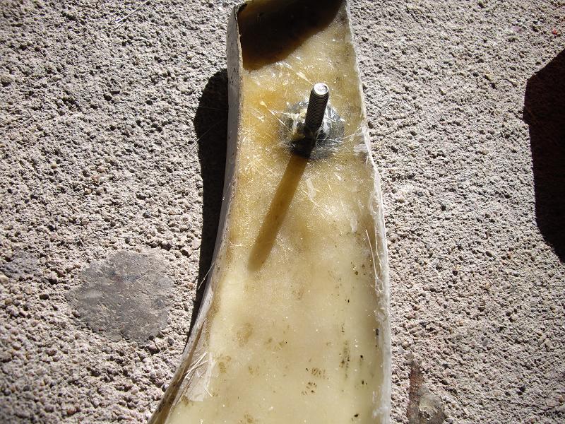

passage en soudure, meulage et fibrage
Soudure
Soudure
Soudure
Soudure

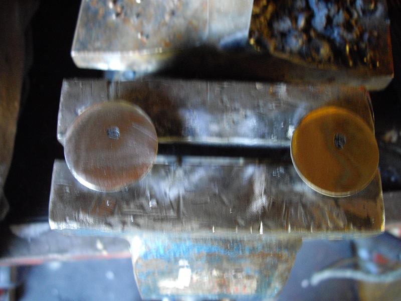

Meulage des soudures

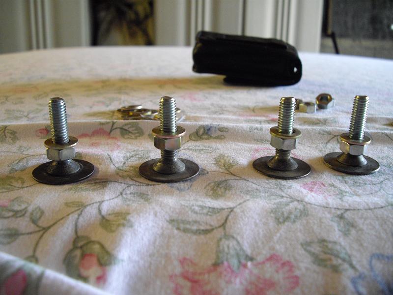

Assemblage avec écrou et rondelles
djodesign03
Messages : 568
Re: gros problème avec les fixations pour les extensions
Message par djodesign03 »
Et voila du cout je peux en faire que 2 puisqu'après je peux pas en mettre trois puisque les inclinaisons de vis ne correspondent plus :(

pour celle qui n'ont pas la bonne inclinaison meule ta vis en bié avant de souder la rondelle ;) beau travail comme d'ab tu as bien peint les vis avant j'espere :lol:

Et si tu mets toutes tes vis parallèles tu ne peux pas rattraper l'inclinaison de l'aile avec des rondelles épaisses en caoutchouc?

djodesign03 a écrit :Mais mon problème c'est que au-delas de 2 vis, les entraxe ne correspondent plus a cause de l'inclinaison différente entre l'aile et l'extension...
Je dirai que c'est LE problème du montage. C'est pour ça que d'origine c'est monté à "mou" la colle type "à pare brise" qui tient le téton et le cavalier se meuvent à la pose et règlent ce problème.
C'est pour ça que je conseille de poser les tiges nylon extension posée à blanc et surtout couper les filetages courts ! Au final une fixation par extension ne passait pas. Ce qui est acceptable pour le résultat final.
