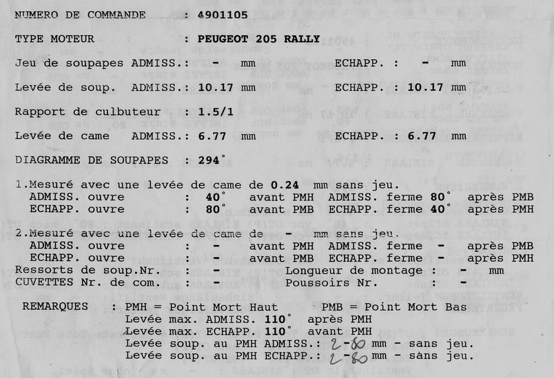

Salut,mon ancien moteur a un montage comme ca que tu veux faire,j'ai un aac Catcams (voir pièces jointe) avec conduits de culasse agrandis et alignés rv un poil plus élevé (je dois etre autour de 10 ) ca me sortais 111cv à 8000 trs avec des gicleurs un peu plus gros...

en voila une réponse intéressante, je note que ta levée de came est de 6.77 mm soit sensiblement celle d'origine (6.80mm) mais la levée de soupape est de 10.17mm contre 10.80 d'origine, où est l'erreur?
sinon les angles d'ouverture me paraissent assez élevés, en utilisation quotidienne tu ressens une nette perte de couple à bas regime (disons sous 3000 tr/min)?? :unsure:

Je ne roule plus avec,mais c'était quasi le meme comportement que celui d'origine,mais ca te donne plus de puissance plus haut en restant assez souple ,ca va bien pour ce que tu recherches :ok:

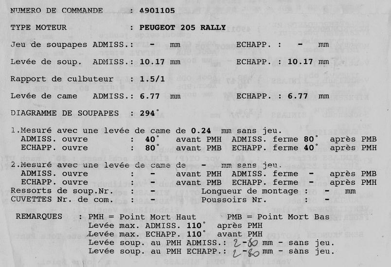

je reconnais la fiche d'un de mes aac :D .... j'avais monté ce moteur avec pistons d'origine, ça passe sans problèmes... ;)

voila ce que j'ai relevé concernant les AAC du commerce
olivF2000, c'est bizzare la différence entre ta fiche sur le catcams 4901105 et celui que j'ai relevé sur le net (même ref pourtant)
demain j'appelle grillet et techniprofil pour me fixer définitivement ;)
De même les levée de soupapes sont folkloriques et peu fiable vu qu'il prennent des rapport culbuteurs différents, je pense qu'il vaut mieux se fier à la levée de came tout simplement

Oui,ca y est ,je me souviens "_" la fiche en pièces jointe ,c'est Cricri qui me l'avait donnée à l'époque ou je l'avait installé,la différence provient d'un jeu aux soupapes plus faible(0,25 au lieu de 0,30) dans cette version qui donne un temps d'ouverture un peu plus long 294 au lieu de 283 ;)
