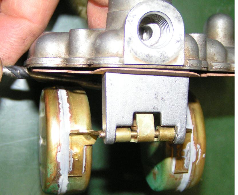

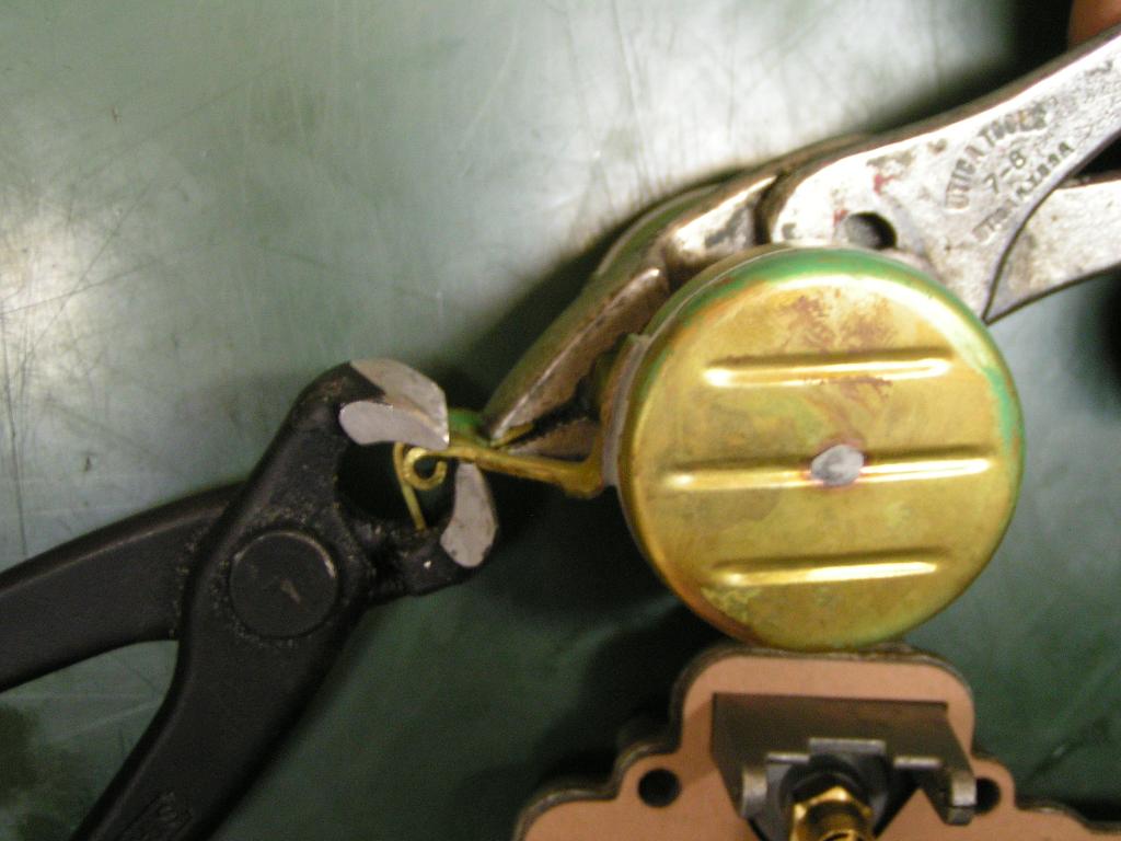

question qui est peut être idiote...: comment vous réglez la hauteur du niveau de cuve ???? ;)

comme marqué dans la revue technique, joint en place on mesure l'espace entre les flotteurs et le joint, sans comprimer la bille
Ci joint la photo, mais ma pige (foret au bon Ø) n'est pas placée correctement, elle doit affleurer le plan du joint :rolleyes:
Après il faut corriger en tordant la languette sans déformer le reste, flotteur déposé : je bloque d'un coté et je plie de l'autre douououououcement ^_^
EDIT attention en sortant l'axe de ne pas casser la fixation sur le couvercle de carbu, ne pas forcer :wacko:
vue de dessus, langeutte de flotteur en appui sur la bille sans comprimer
réglage
réglage
