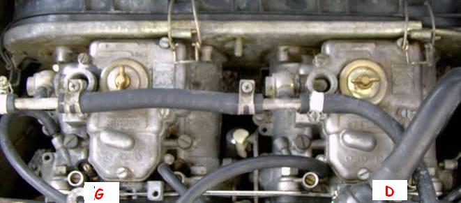

J'ai déposé mes béberts pour réfection des oinjs :rolleyes:
J'ai un doute sur l'ordre des couvercles, savoir s'il a une importance et qui est le DCOM 10 celui de droite ou gauche :?: :unsure:

sur mes deux autos, j'ai le 10 a gauche et le 11 a droite (en regardant comme sur ta photo), mais je ne pense pas que ce soit important, les couvercles sont identiques :huh:

j'ai fais l'inverse mais je ne pense pas qu'il y ait de différence, faut juste faire gaffe aux banjos :ok:

Moi, sur mes 2 rallye, j'ai le 10 a droite et le 11 a gauche :huh:
