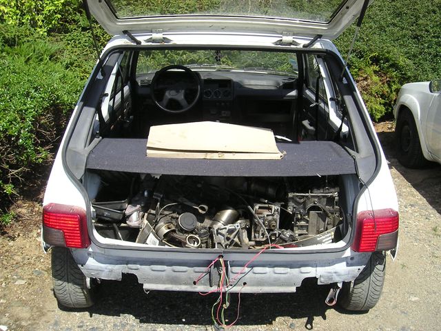

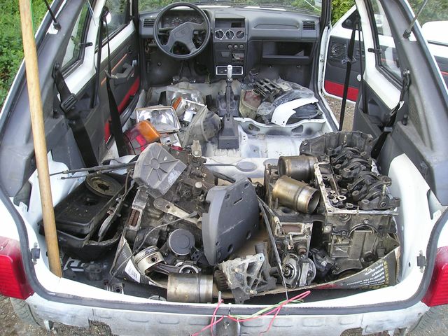

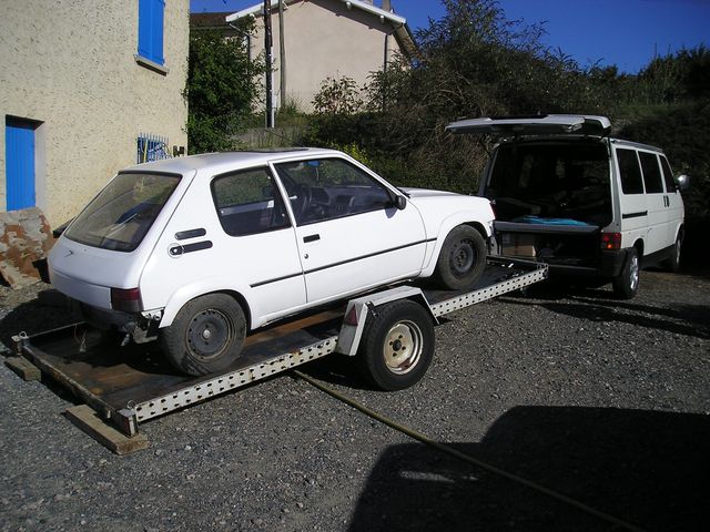

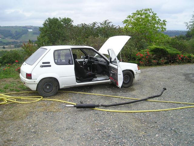

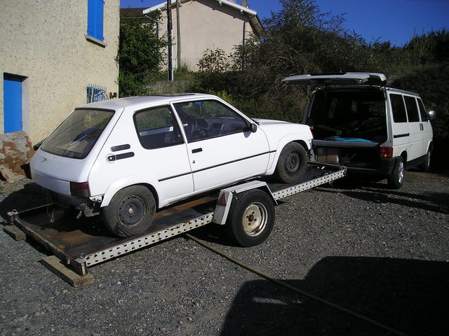

Ca y est, j'ai craqué pour un seconde 205 Rallye phase1 qui est à restaurer :blush:

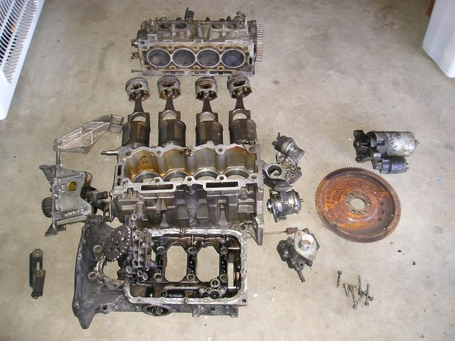

Petit historique: l'ancien proprio l'a acheté en 2006 en vue de la refaire, puis les choses ont fait qu'il n'a pas eu le temps de la finir. Il a fait une peinture qui est malheureusement à refaire (peinture granuleuse). Il a egalement refait le moteur qui a serré dès sa mise en route :huh:
Elle servait un peu de don d'organe pour sa GTI piste et commençait a être vendu en pièces détachées (Ex: parechocs)...
C'est la que j'intervient :mrgreen:
Aujourd'hui, l'auto est à la maison et je compte la monter un peu racing (il est prévu que je lui greffe l'arceau PTS Coupe). La caisse à l'air vraiment très seine.
Elle a un bloc de 1400cc alu + culasse de 205 rallye et carbu Weber mais avec une pipe d'AX sport car sinon, ça ne passait pas avec le support moteur superieur.
Sinon, j'ai tout ce qu'il faut dans le coffre pour lui remettre un 1300cc d'origine. C'est bien un M2A, il me manque juste le Vilo qui aurai été la source du grippage.

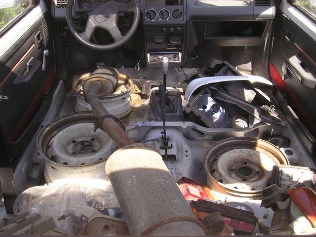

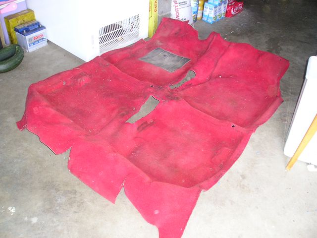

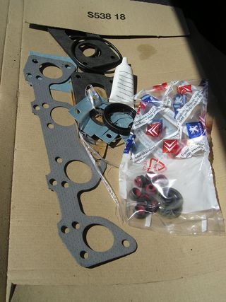

Plus plein d'autres pièces:
- Une durit araignée ds l'emballge Peugeot (celle qui est NFP)
- Moquette rouge / plage arrière
- Intérieur de GTI
- Les restes d'une pochette de joint haute Peugeot (dont les joints de queue de soupape)
- Des cardans
- Tout un tas de feux
- Une paire d'etrier de frein Bendix
- Une paire de ressorts d'amortos d'origine
- Une Boite de vitesse
- 4 jantes d'origine
- etc

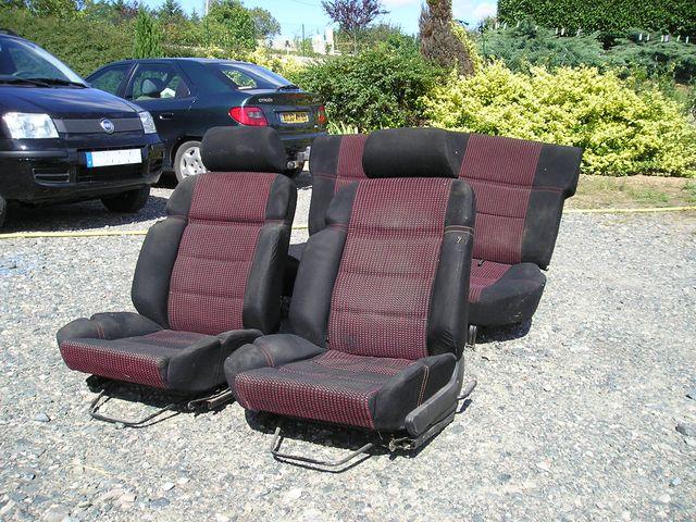

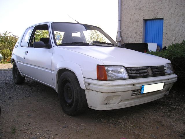

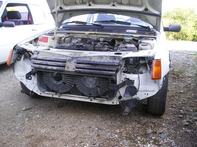

Place aux photos:
206+
205 rallye
AX sport

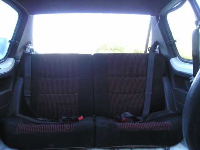

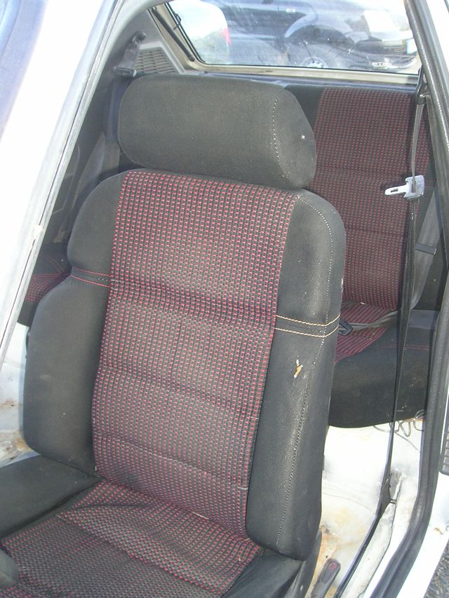

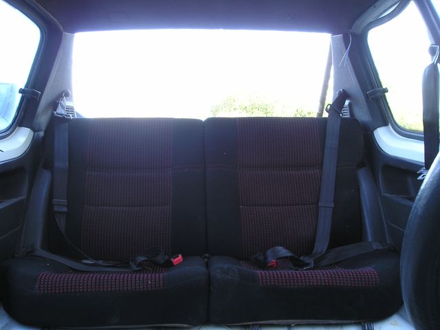

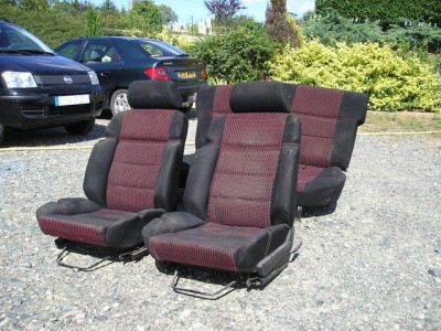

Pour le moment, ma priorité est de la passer au CT afin de faire la carte grise avant mi-octobre.
J'ai donc commencé à remettre les sièges et ranger toutes les pièces.

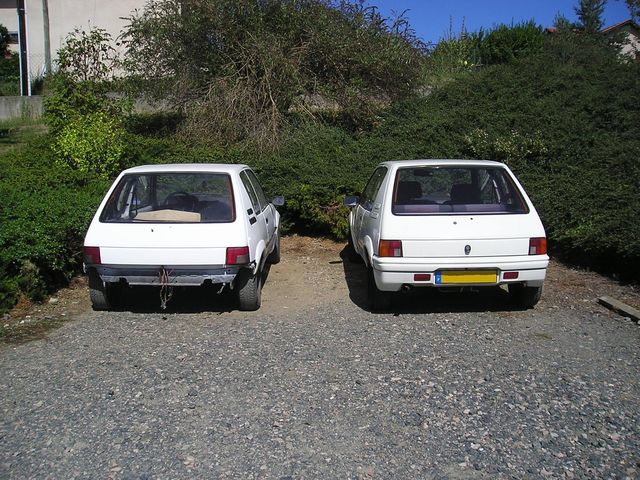

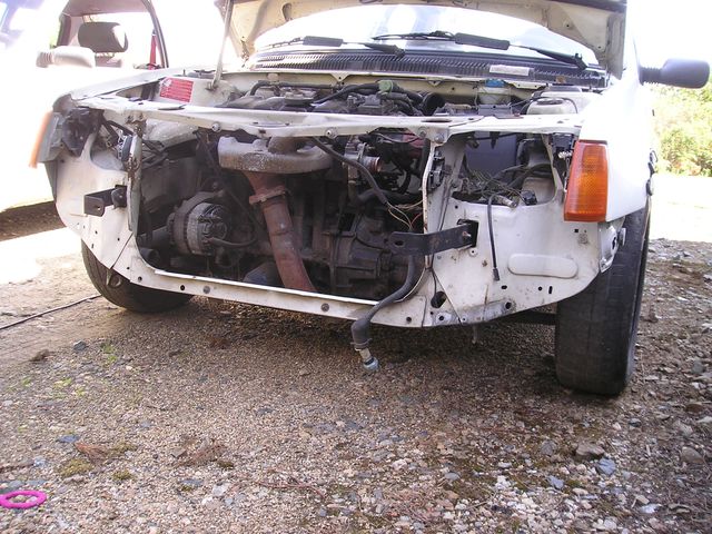

Ca a avancé encore un peu aujourd'hui: j'ai habillé la face avant en prélevant un peu sur "titine" n°1.
Klaxone, crochet, ventilo
Et voilà
Et voilà

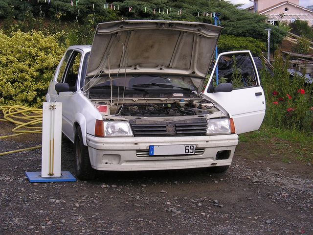

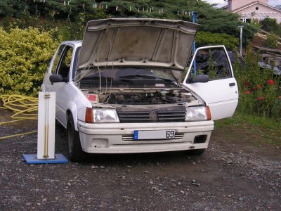

Des nouvelles de titine. Ca n'a pas chômer, surtout ce week-end! En effet, elle est maintenant prête pour se rendre au contrôle technique, de là à la passer...
RDV prévu la semaine qui suit.
En résumer, voilà ce que j'ai fait dessus:
- Fixation du dernier siège et du parechoc arrière
- Mise en place du radiateur qui était manquant (il a fallu que je shint l'aérotherme car ce dernier fuillait :angry: )
- Mise en place de la ligne grN prélévé sur l'autre rallye
- Purge et mise en route du moteur
- Réglage approximatif des carbus (dont synchro)
- Révision des freins
- Petit essai routier. Il s'avère que la BV a baucoup de mal: la 1ère et 2ème craque, la 3ème saute. Je n'ai pas l'indication de la vitesse mais on dirait bien que s'est la bonne boite quand même.

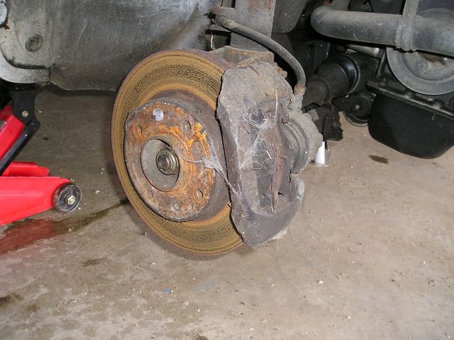

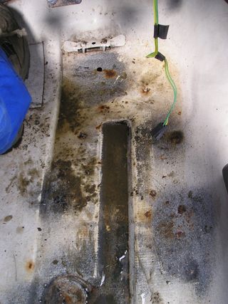

Et comm vous aimez bien les photos.
Fuite d'eau
Fuite d'eau
No comment
No comment
Synchro
Synchro
Prête à rugir
Prête à rugir
