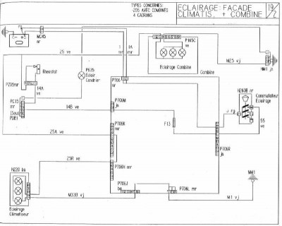

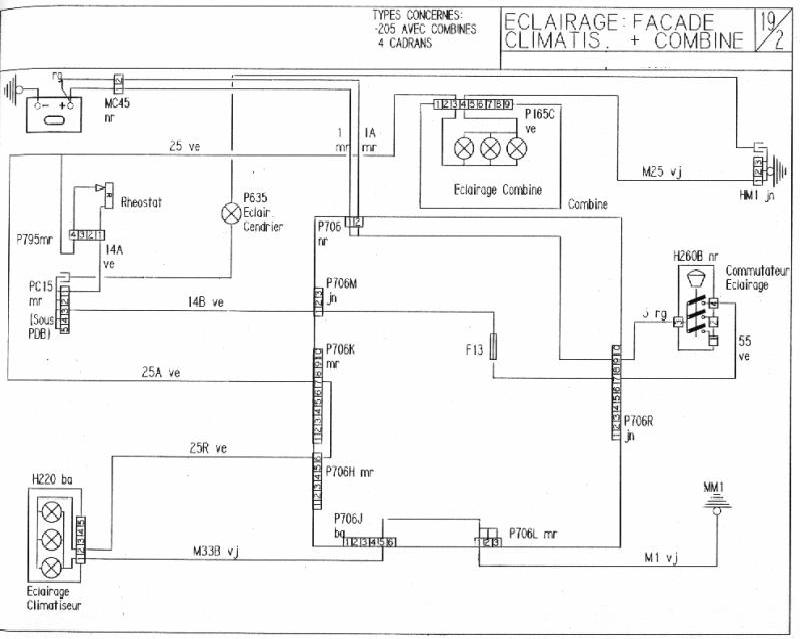

Oui ca peut se faire,ca fait pas mal de trucs à démonter,sinon, tu peux sonder avec un ohmetre d'ou viens la coupure d'alimentation ;)
L'alimentation arrive sur le connecteur bleu,le + est le contact n°3 et le - le n°4
Si c'est le circuit qui est coupé,ca peut toujours se réparer en ressoudant un fil là ou c'est coupé,je l'ai déja fait ;)
