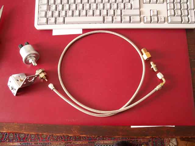

Après avoir patiemment réuni toutes les pièces nécessaire au montage de mes manos VDO,
je me suis attaqué au montage de la sonde de pression d'huile. <oo>
L'opération consistait à déporter la sonde et lui trouver une place propre, pas trop visible , pas trop éloignée de la prise initiale à la place de notre mano contact.
Pour la fixation de la sonde, le support est fabriqué à partie de 2 petites équerres boulonnées et peintes ensembles, une est percée pour recevoir le passe cloison pour le branchement de la sonde, le tout étant fixé derrière le phare avant gauche (sous le cric), (idée lancée par TmRallye, merci à toi au passage c'est vraiment là quelle doit aller), même pas besoin de percer :ok:
Bon voila j'ai juste un peu avancé la dessus, tout n'est pas encore en place, mais c'est très propre, parce qu'on ne voit rien ou quasiment rien, tout au plus la petite durite qui descend à mi radiateur pour rejoindre son branchement sur le mano contact qui sera visible. Reste encore le montage de la sonde de température d'huile qui sera montée lors de la prochaine vidange et le cablage électrique, mais chaque chose en son temps.
Place à quelques photos, prises au passage !
Vue des pièces nécessaires

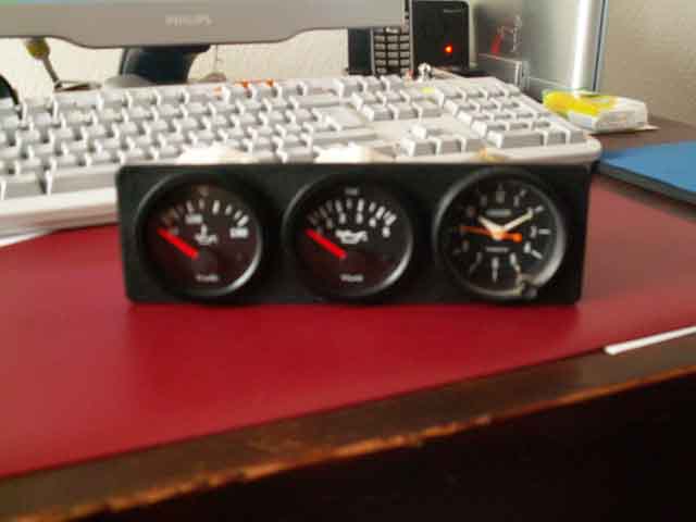

les manos + une petite montre Jeager que j'ai bien envie de monter si on peut la brancher
support pour la fixation de la sonde

Bien vu Christian :ok:
Il faudra que tu me dises ce qu'il faut comme matériel pour déplacer la sonde, j'hésite à faire l'installation dans la Rallye
Tu voudras qu'on fasse les branchements ensemble?

Bien vu d'avoir peint la patte en blanc meije !! ;)
Pour le reste de la connection de la sonde de pression, on voit ça ce week-end si tu veux, comme tu as le matériel nécéssaire !
On en profitera pour faire la vidange, installer ta sonde de température d'huile et voir pour le branchement des manos !

Hier, avec Tmrallye, nous nous étions fixé un petit programme bricolage sur la voiture.
Une vidange était nécessaire.
Donc nous en avons profité pour remonter en place du bouchon de vidange,
la sonde de température d'huile.
Le cablage du mano pression et mano température d'huile est mis en place aussi (enfin sauf pour l'éclairage des manos qui sera fait le week end prochain, si nous trouvons un peu de temps libre pour le faire).
Le branchement est fait et ça marche <oo> <oo> <oo>
Au passage, un grand merci à toi Christophe, sans toi, le branchement de mes manos aurait été beaucoup plus long et délicat, mes connaissances électriques étant plus que limitées comme tu as pu le remarquer ! :crying: :lol: :lol:

De rien mon petit ! :blush: Nous avons effectué un bon travail d'équipe, et si tu n'avais pas dû partir au ballon d'alsace avec Akro2.5 pour manger une part de tarte à la myrtille, nous aurions fini le branchement de l'éclairage de tes manos et la connectique de ta belle horloge (de GSA X1 !)......... ^_^ gourmand, va !!!!! :lol: :lol: :lol: :lol: :lol: :lol:
Et puis.... poste nous des photos de tes beaux manos qui fonctionnent, d'abord !!! :lol: :lol: :lol: :lol:
