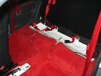

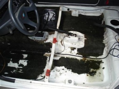

voila je commence a nettoyer mon intérieur de caisse ça n était pas fort propre sous le tapis rouge j ai un ami qui m a donné un tapis avec le mousse insonorisant d une caisse de 20000km qu il a monté en rallye y a longtemps ...

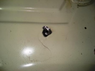

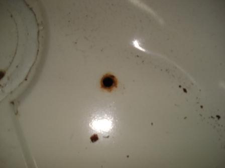

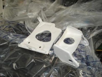

d autre photos...au niveau des trous pour les clips de tuyau d essence et de frein il y avait un peu de rouille (probablement du a une entrée d eau) donc j ai mi la tole a blanc et traité tout cela a l epoxi puis un peu de rutex pour la finition ...

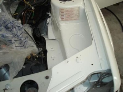

quelques photos...
avant
avant
après sablage et mise a blanc epoxi puis peinture...

nouveau tapis 20000km...
