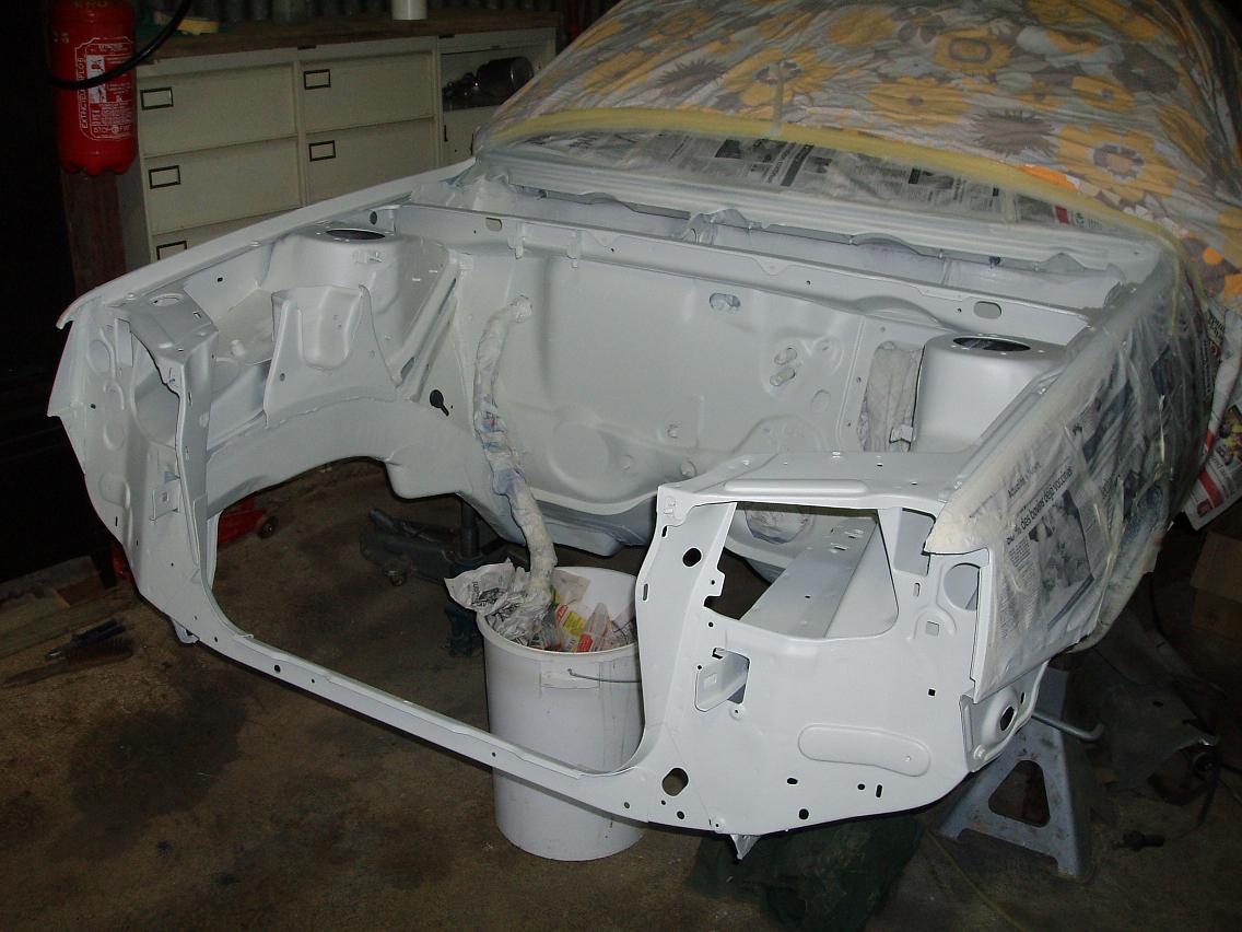

Ont verra si mon dot supporte les coup de pied dans le c.l :rolleyes: ... :crying:
Sinon pour l'aprèt j'ai pas pu le faire dimanche, j'ai eu du monde, hier j'ai fait autre chose et puis stap j'ai prit un moment pour le faire (pas une seul coulure :ok:, et pourtant la derniere couche j'ai beurrée grave)C'est déjà sec :) .
compartiment moteur apprèté

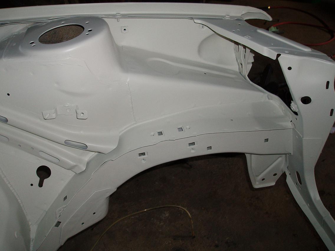

Sa commençe déjà de ressembler à quelques chose , mon affaire ^_^
partie qui à été remplaçée (passage de roue)

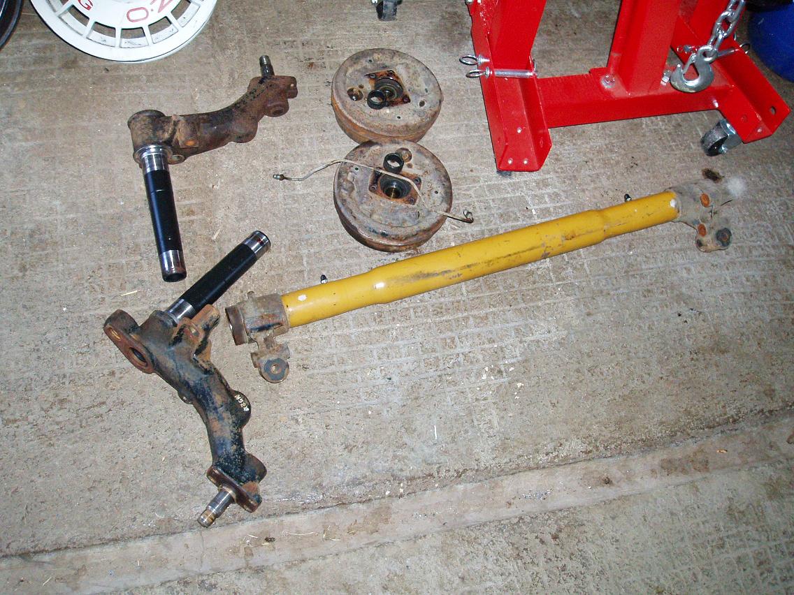

Ducoup, j'ai démonter le train arrière pour voir ce qui avait dans le ventre, démontage moins de 15 min, je pense que sa va en faire rager + d'un :p
Résultat un bras légèrement marqué par les roulement , ducoup j'ai piqué un bras sur un train de 309 (identique :ok: au rallye) Plus qu'à sortir ses P.T.N!!! de cage à aguille :angry: , c'est la misère ...

fonce58 a écrit : Plus qu'à sortir ses P.T.N!!! de cage à aguille :angry: , c'est la misère ...
Un manche à balai ou même genre, enfilé par l'autre côté et tu chasses en tapant au maillet. B)
Beau travail ! :ok:
Beau travail ! :ok:
Le bois etant plus tendre que la feraille ,si c'est bien grippé tu risque pas de chasser grand chose? Personnellement , j'utiliserais plutot un jet en alu d'une longueur suffisante pour extraire tes P.................A de roulement :lol: :lol: Beau boulot sinon ;)
Beau travail ! :ok:
Le support des roulements (a aiguilles) est en plastique...
Et puis si tu veux pas marquer la poutre...
Le chasse en bois est recommandé et comme il faut chasser par le coté opposé... bon courage pour trouver un jet en autre chose que le bois qui fait au moins 1m50 (et qui fait pas 20kg) ! :mrgreen:
Chez peugeot l'outil est une énorme sorte de rondelle "folle" au bout d'une tige. Tu enfiles, la rondelle se couche ( :huh: ça me rappelle...) tu tires, la rondelle se bloque contre la portée de la cage du roulement et tu tires plus fort... la cage vient... Moi je propose de pousser par l'autre côté, à défaut d'avoir l'outil pour tirer par devant. :mrgreen:
A part mes propos tendancieux, faites comme vous voulez.
Merçi les gars pour le coup de pouce, sa ma bien aider franchement :ok:
Plus qu'à en acheter des neuf et remonté :)
