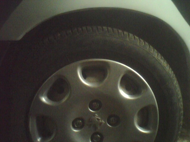

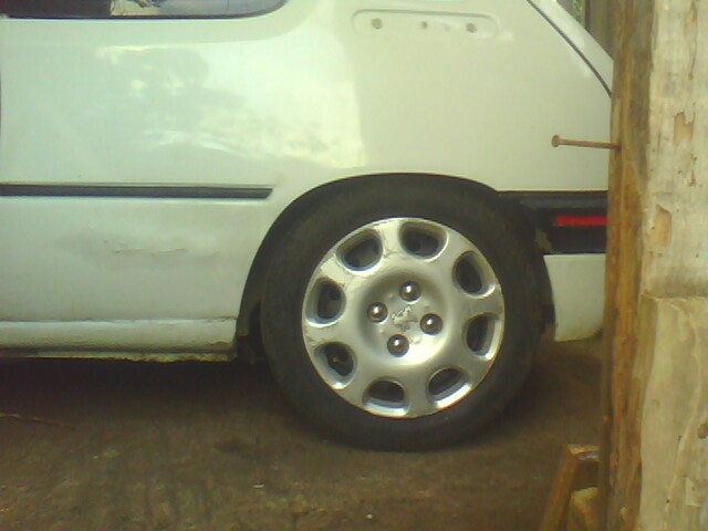

A l'arrière sa donne sa

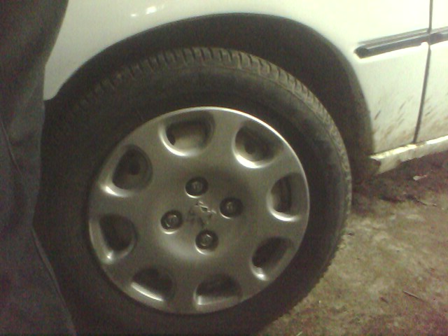

A l'avant
A l'avant
Au final la voila l'arrière est plus bas que l'avant si je ne trouve pas une solution pour plonger l'avant je serai obligé de recentrer légèrement .

je la trouve un poil trop basse de l'ar., a ta place je m'etrais bien du -30 devant en ressort
par contre je releverais le train ar., j'ai toujour laisser l'ar. environs 2cm plus haute que l'avant, fait comme tu veus mais moi, c'est ce que j'ai toujour fait ;)
pour demonter les ressorts, pense bien a les tendres, soit avec l'apareil ou si tu la pas plusieurs sangles a cliquet peuve faire l'affaire(ce qu'on appel le mode à l'arrache :ph34r: )
tu prend une cle à oiel contre coudé, une clé a pipe creuse ou pince étaut (sa ce fait bien aussi)
je prend une douille torx avec un cliquet et petite ralonge, et ta plus qu'à
bon courage ;)
