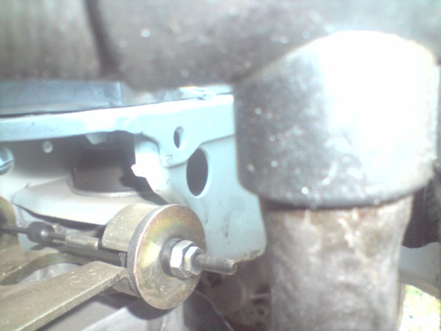

salut a tous
est ce que le cable d embrayage a une fixations specfique au niveau de la boite????
Messages : 8838
Has thanked : 84 times
Been thanked : 300 times
Re: fixation cable enbrayage
loicpassion a écrit :salut a tous
rien de particulier, une rondelle caoutchouc, une autre en acier et une tige filetée

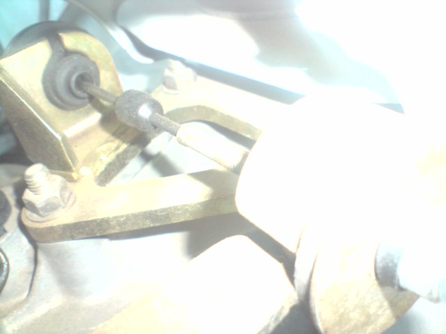

l,ideal mettre un cable de 205 ess plus petit et il passe par dessus la boite aucun arrondie donc meilleur fonctionement
Messages : 17884
Has thanked : 526 times
Been thanked : 1152 times
david9 a écrit :l,ideal mettre un cable de 205 ess plus petit et il passe par dessus la boite aucun arrondie donc meilleur fonctionement
Exact, c'est le montage que j'ai sur ma groupe A, le cable arrive dans l'autre sens au dessus de la BV, mais ça fonctionne nickel :ok: (et ça fait quelques grammes de gagnés :p )

vous n auriez pas une photos du montage les amis passionnés :ok:
Messages : 17884
loicpassion a écrit :vous n auriez pas une photos du montage les amis passionnés :ok:
Volà le montage sur ma groupe A (cable 205 "normale") ;)
loicpassion
Messages : 36
Enregistré le : 01 juin 2008, 23:25
Localisation : 62
Message par loicpassion »
merci beaucoup jena luc pour l illustration
alors ile me faut un cable d embrayage pour 205 moteur tu banale si je comprend bien ??
Messages : 17884
c'est ça :ok:
