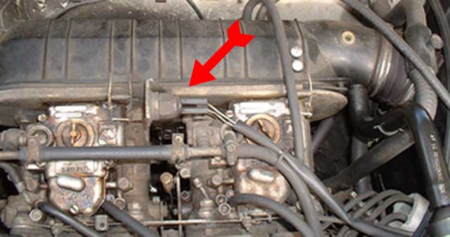

Bonjour a tous,
sonde (temperature d'ambiance) qui se trouve sur la tole derriere les carbu.

Re: [RECH] Sonde sur la plaque des carbu
Cette sonde érait montée a partir des modèles 1990 pour faire déclancher si besoin le ventilo après l'arrêt du moteur pour faciliter les redemarrages a chaudpts 04 a écrit :petite question sur cette sonde ,a quoi sert elle ?
Tu es sur de l'année? car sur la mienne de 89 elle es déjà présentejean-luc13 a écrit :Cette sonde érait montée a partir des modèles 1990 pour faire déclancher si besoin le ventilo après l'arrêt du moteur pour faciliter les redemarrages a chaud
sur la mienne d'avril 1989, elle n'y est pasMCIfab. a écrit :Tu es sur de l'année? car sur la mienne de 89 elle es déjà présentejean-luc13 a écrit :Cette sonde érait montée a partir des modèles 1990 pour faire déclancher si besoin le ventilo après l'arrêt du moteur pour faciliter les redemarrages a chaud.
Oui, je suis sur de l'année, mais ça faisait partie d'une modif faite couramment en SAV a l'époque quand les gens se plaignaient des demarrages a chaud difficiles (souvent associé aux fameux trous la boite a air)
La tienne a du recevoir cette "évo" à l'époque
Ok, je pense qu'elle a effectivement reçu cette transformation car j'ai également deux trous avec un morceau de grillage coller sous le dessous de la boite a air, merci de l'infojean-luc13 a écrit :Oui, je suis sur de l'année, mais ça faisait partie d'une modif faite couramment en SAV a l'époque quand les gens se plaignaient des demarrages a chaud difficiles (souvent associé aux fameux trous la boite a air)![]()
Bonsoir,
Est-ce que quelqu'un aurais le schéma de cablage de cette petite sonde par hasard
Merci
Merci
Voici la "modif"205rallye_1988 a écrit :Bonsoir,
Est-ce que quelqu'un aurais le schéma de cablage de cette petite sonde par hasard![]()
Merci beaucoup Jean-Luc,
Ca se trouve tout fait ce montage ?
salut a tous une autre question qui s adresse aj luc sans doute vu qu il a réponse à tout ; j ai du courant qui arrive a la sonde mais quand je la ponte le ventilo, in ne se mET pas en route
Et meme si je la chauffe toujours rien
j ai essayé sur l autre 205 le meme problème
tu dois avoir un soucis, car moi j'ai branché l'inter de la marche forcée sur ces deux filspts 04 a écrit :salut a tous une autre question qui s adresse aj luc sans doute vu qu il a réponse a tout ,j ai du courant qui arrive a la sonde mais quand je la ponte le ventilo ne se mais pas en route et meme si je la chauffe toujours rien j ai essayé sur l autre 205 le meme problème
