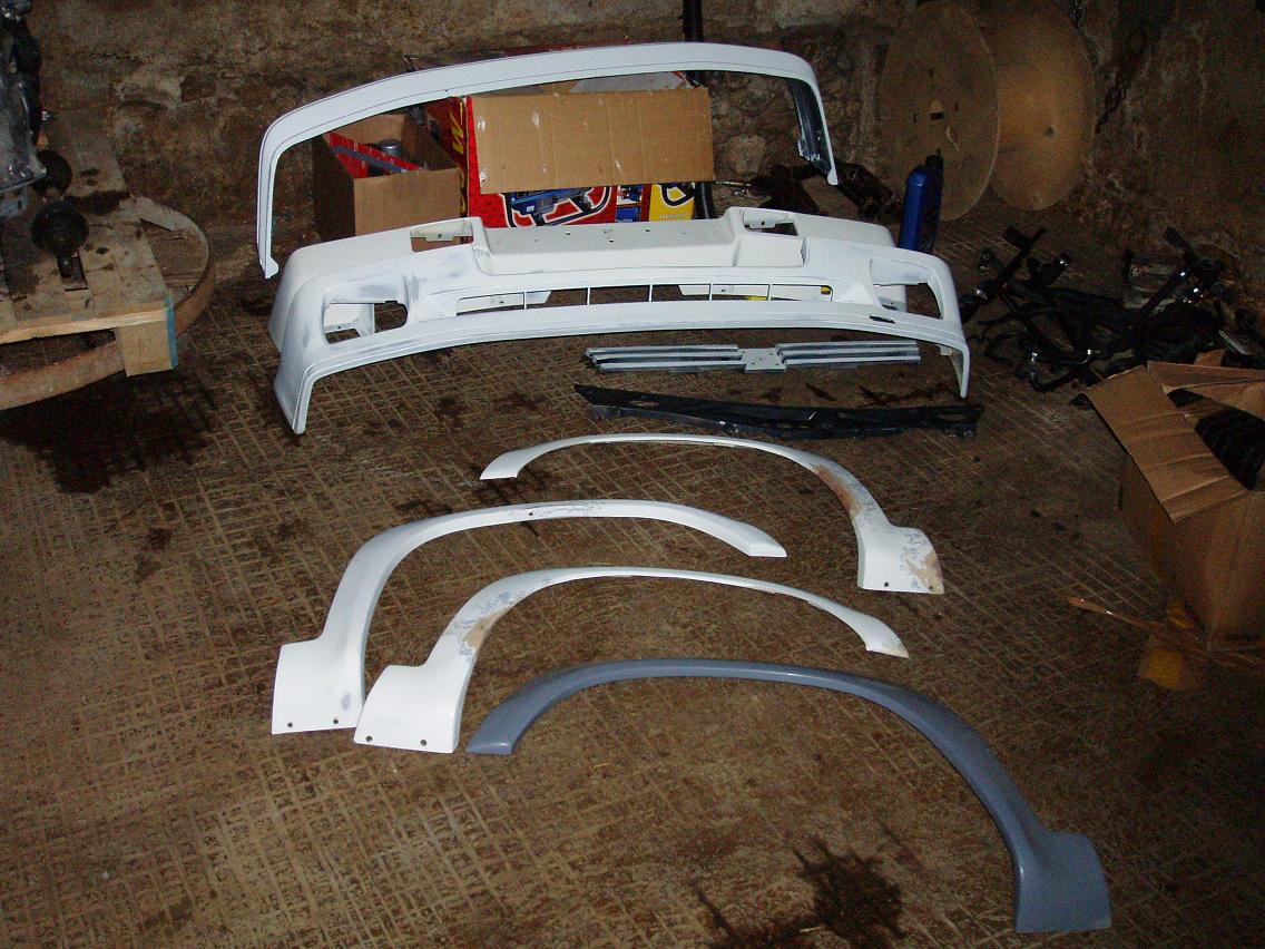

Ducoup, vu comme les temps sont dur, j'ai fini par réparer mes extensions d'ailes plutot que d'en acheter des neuves. j'ai aussi fait un peut de ponçage (à l'eau savonneuse comme me l'avait conseillé djodesign).
